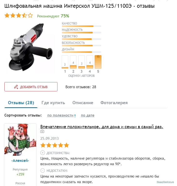

Интерскол 125-1100Э. Может я конечно и ошибаюсь в плане работы электроники, но болгарка реально пытается сопротивлятся и удержать обороты, нежели бош просто утухает и рычит.
4 минуты назад, pavlik123 сказал:
Интерскол 125-1100Э
Занятно!
В целом хвалят. Но ты там глянь отзыв одного уррода! Он болгарку мучил при 260В в розетке и знал, скотина, об этом, а когда стабилизатор навернулся - продавцов мучил.  Ну, и смотри внимательно, если розетка не стабильная. Тут лучше простой поработать с внешним (:)) регулятором.
Отзывы то отзывами, просто у интерскола вцелом какие то проблемы были, может качество от этого пострадать. У меня включатель навернулся, кнопка которая внутри. Болгарка в сервисе провалялась почти три месяца, им просто не присылали эту кнопку. Поэтому если готов ждать в случае чего, то машинка не плохая, но такой сервис нафиг не нужен, чтобы инструмент там лежал месяцами. Хотя если сам шаришь в потрохах инструмента, то это не проблема, наверняка же могли и другую кнопку поставить, просто не хотели лишних телодвижений.

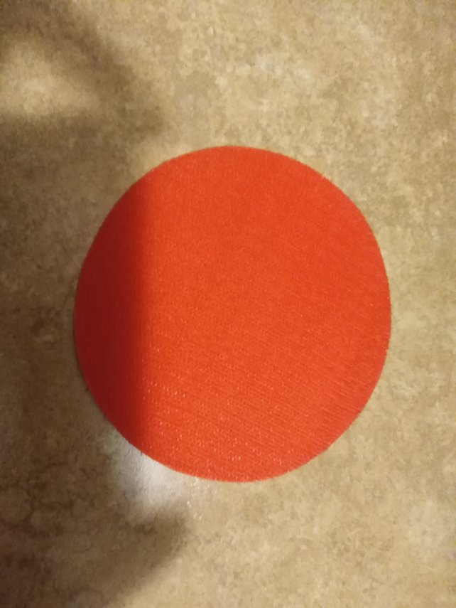

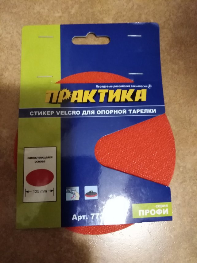

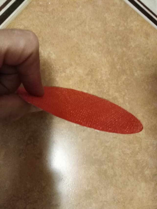

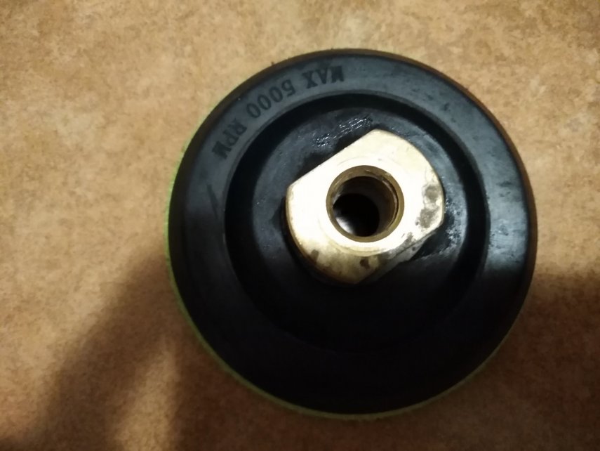

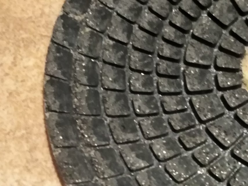

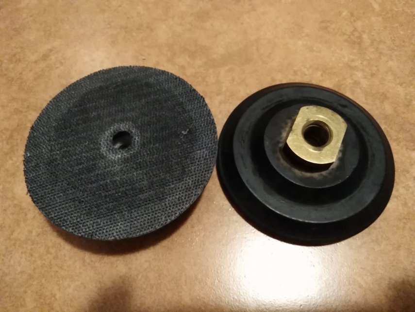

Дим, самоклейка. Но ещё не пробовал. Возможно от тарелки будет зависить, пустотелая с ребрами жесткости или сплошная подошва.
В 01.05.2019 в 17:10, pavlik123 сказал:
Оказывается продаются запаски, висят скромненько среди кучи всяких дисков, чашек и прочего.
А ведь так оно и есть, даже внимание не обращаешь

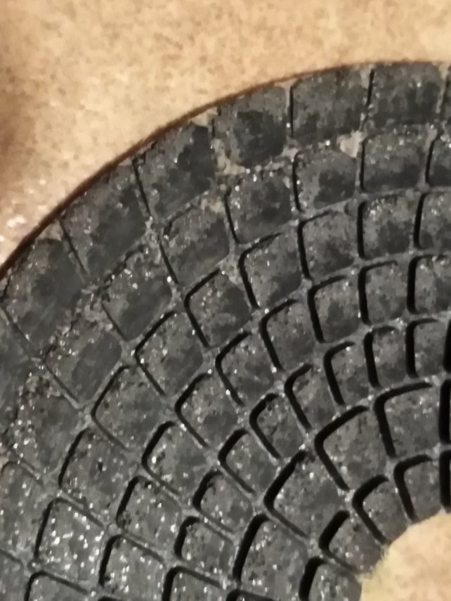

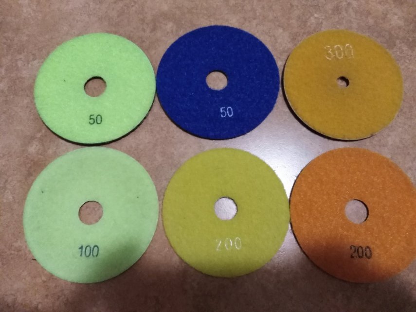

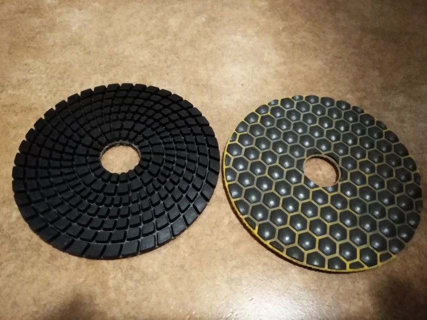

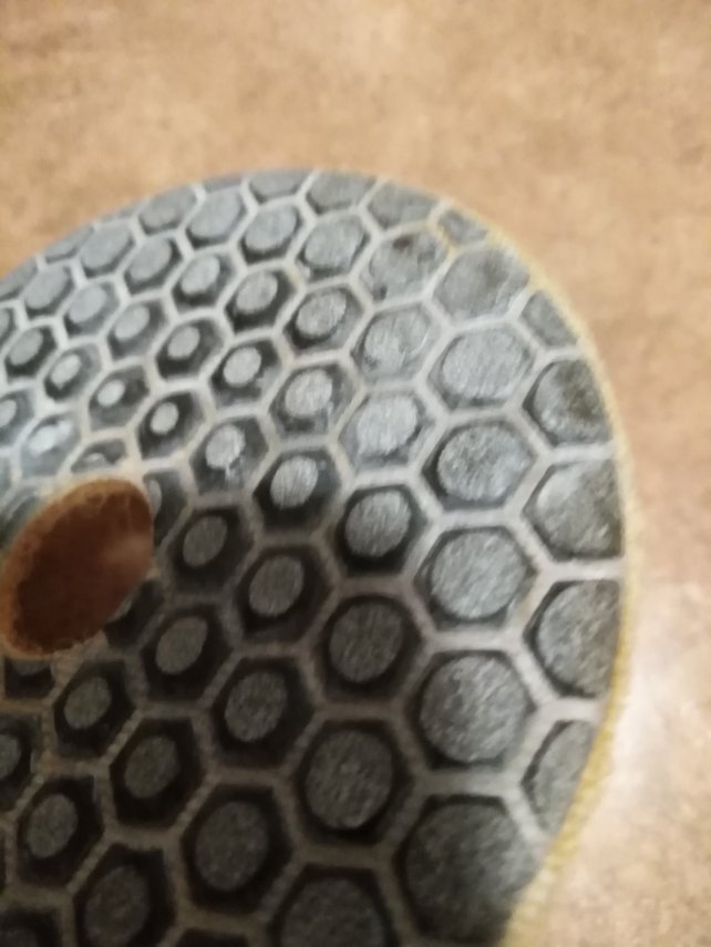

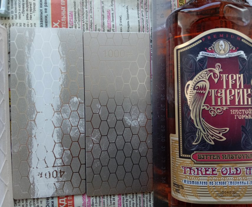

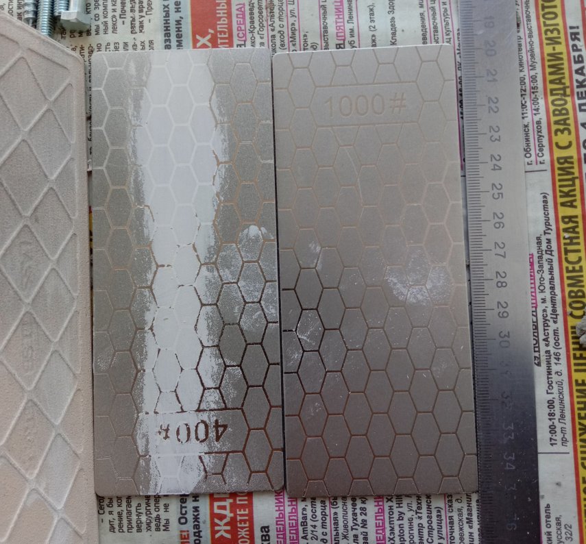

Я про это:

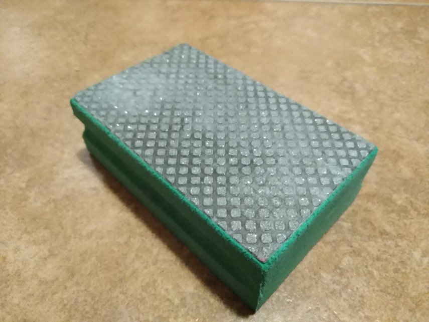

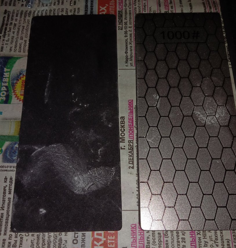

Паша наприсоветовал. Только я заказывал на память и заказал чуток другие и не с тем зерном, 1000 grit и 400 grit - надо было поменьше grit. А я пожадничал - побольше хапнул. И всё равно шикарно!

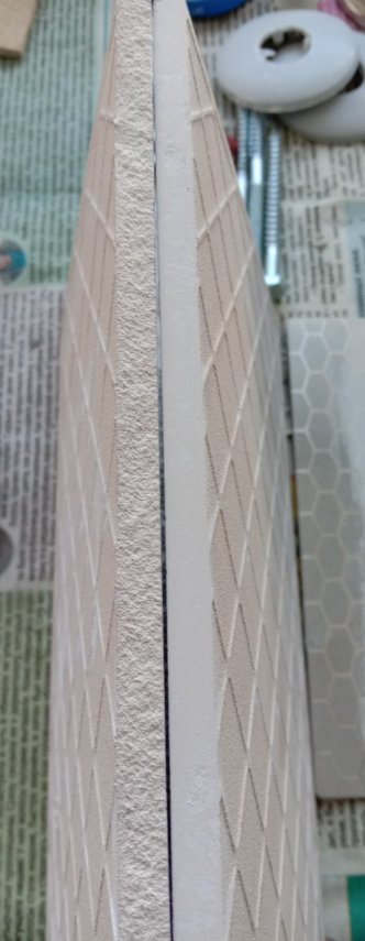

Снизу что-то тонкое, мягкое, микропористое:
А плитку алмаз дерёт очень круто! Вот что получается после нескольких секунд туда-сюда:
А если были бы правильные grit-ы? Финиш ещё быстрей придёт!
@pavlik123! Спасибо за наводку! Охренительный инструмент! При случае в натуральном виде. А пока так:
Спойлер
мягкую глину это понятно, там и наждачка может, а что с кергранитом ?
@Sano, наводчик уже успел мне "вставить" за поспешность выводов. Я сам, лопух, не дотумкал проверить на КГ. Как буду на объекте, так пулей и сюда отчёт. Есть ещё тема - износостойкость. Её проверить никак не получится - не те объёмы. Вывод тебе делать, Андрею, Диме и другим, кто ежедневно КГ в руках держит.
Мне инструмент приглянулся. Как пишут в отзывах "Буду покупать ещё" (с) Алиэксресс :)
Будешь разочарован.
@Дмитрий 78 не знаю, не пробовал. Андрея "кинул". Обещал тест, прихожу на объект и обнаруживаю, что весь КГ вывез. Это склероз. В мастерской точно есть. Но не завтра.
сплошные обломы.
+ в личку зайти не могу. Я не понимаю что происходит.
