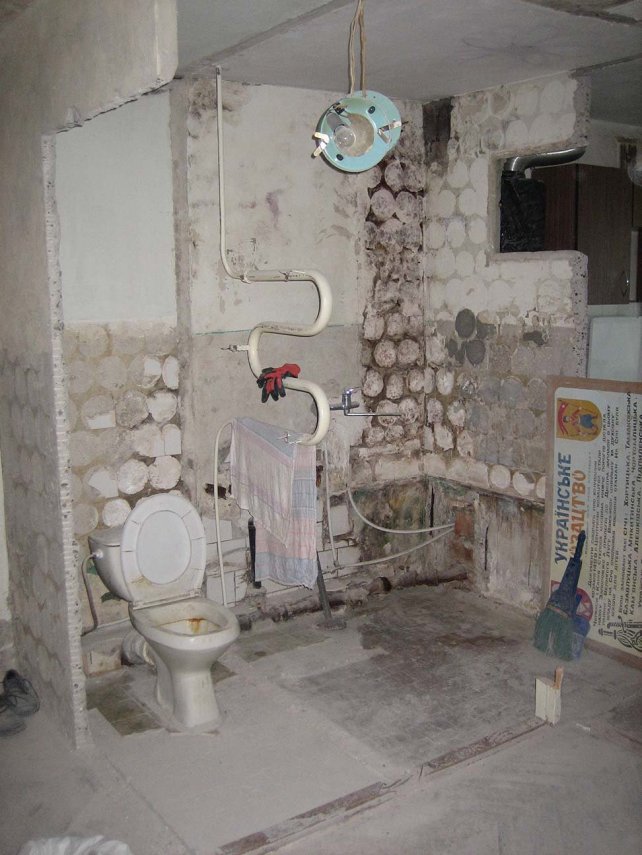

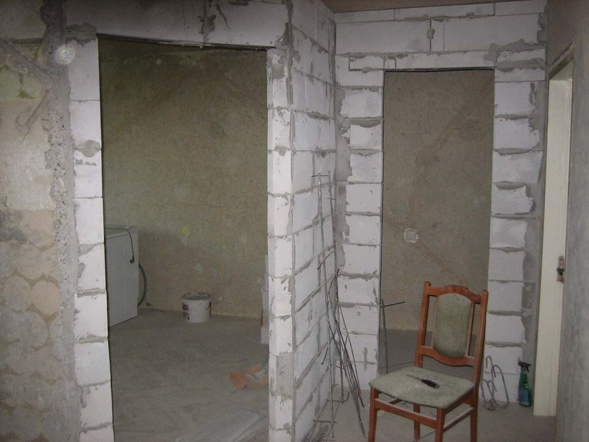

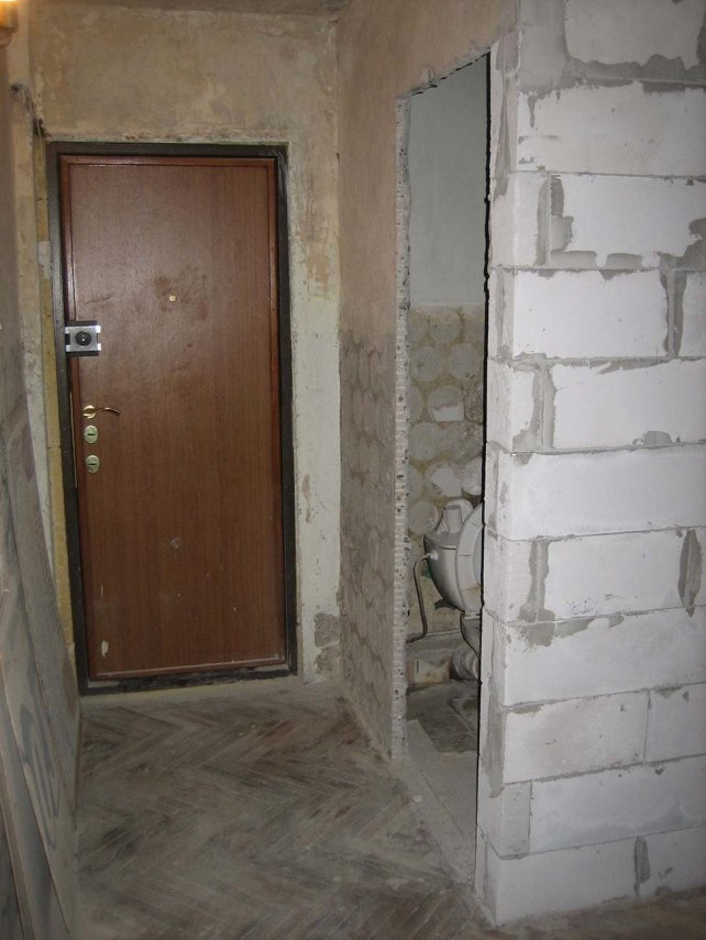

День добрый форумчане. Gamayn я вас понимаю всеми фибрами души. Пару лет назад мы делали капитальный ремонт в двух комнатной хрущевке. И после полного сноса стен туалета и ванны мы возводили новые только не из гипсокартона а из газоблока. Потом мастера оштукатурили кнауфом и все отлично. Квартиру я продала, но сохранились фото. Мои межкомнатные перегородки всех полностью устраивают, скажите а в чем стен из гипсо картона, там ведь внутри нужно устанавливать закладные под разные шкафчики, да и как то в процессе эксплуатации мне кажется не очень это и надежно ??? Спасибо.
Сейчас попробую найти фото из цикла " Как это было " !!!
