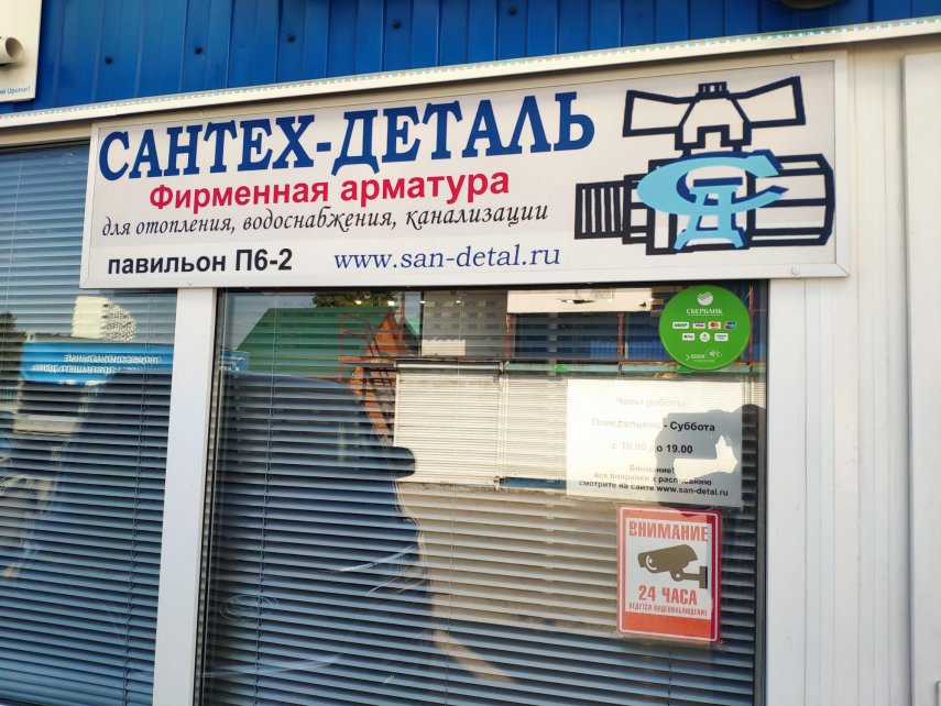

Уважаемый @Technik-san!

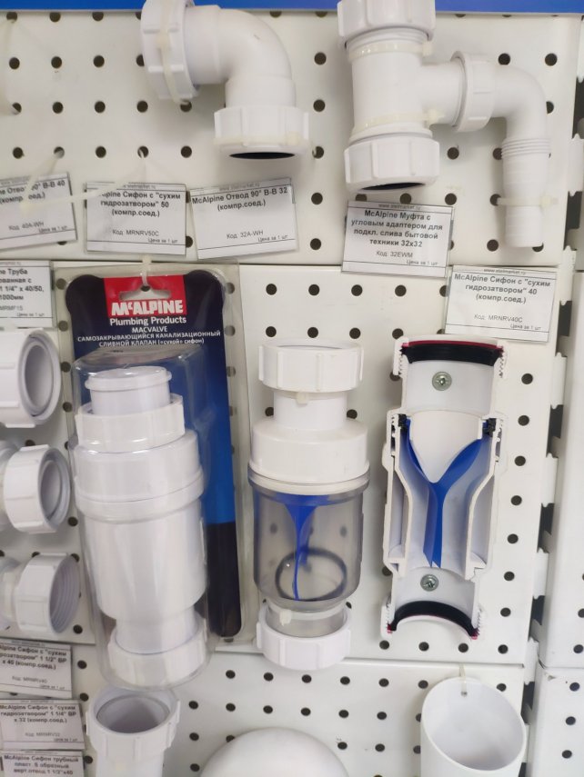

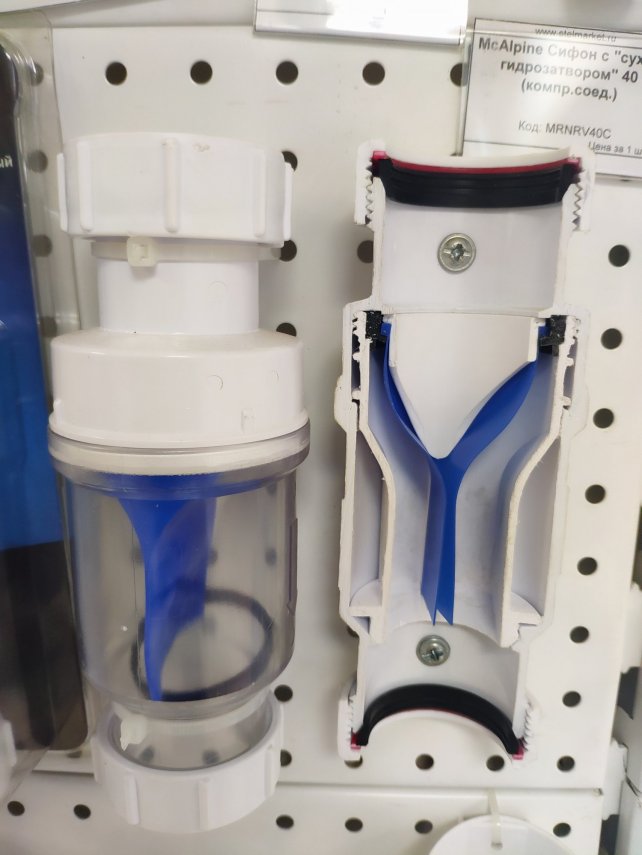

Судя по картинкам, с сантехдеталевскими ты очень-очень накоротке. При случае, не срочно и если не забудешь, передай им мнение из периферии. Оно такое: хороших магазинов в Москве дохрена. В Гамбурге ещё больше. А китайцы умудряются доставлять быстро и дёшево. В СТД бешеный ассортимент. Но что мне с него, если я его оком на скрине, а зуб неймёт. Доставка есть, но она не интересная. А многие столичные лавки уже успешно освоили быструю и недорогую доставку. Как по мне, так эти затворы, аки слоновьи гульфики, штука занятная. Мне бы что поприземлённей. Эвона, с прилавков пропали хомуты цинкование с резинками 1/2" и непременно с гайкой, куда шпилька вкручивается. Везде валяются монолитные с приватной шпилькой к хомуту. Так они может где есть такие, токмо цена 30, а доставка 300.

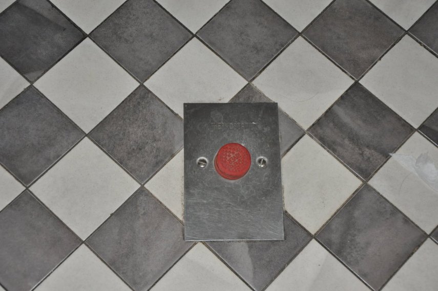

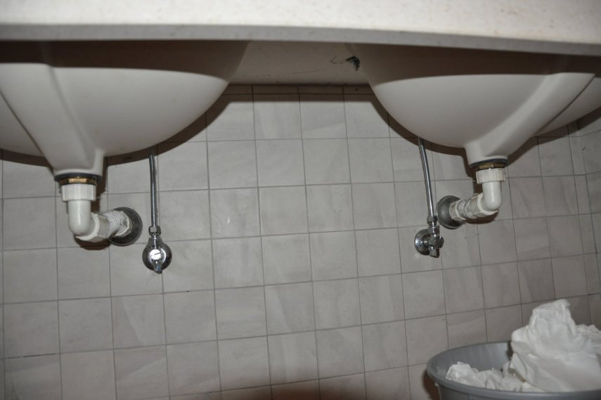

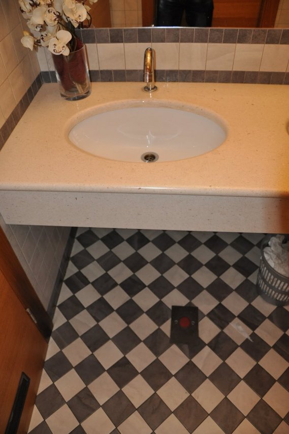

Кстати, там же, в Италии, но уже в другом ресторане был замечен и бесконтактный смеситель, который включается нажатием ногой кнопки на полу.
Давно пора!
Слушай, а ты не понял как это работает? Там электрокнопка или что-то гидравлическое?
Спойлер
Я эту хрень лет 10 назад сварганил. Токмо не кнопка в полу, а коленкой. Усилие нажатия ничтожное, ход меньше 2 мм. Никакого электричества. Правда, монтаж мутный - 2 "лишних" трубочки. Хрестоматийная штука - клапан непрямого действия. Собран из чего было в хозтоварнике. Ну, есть несколько оригинальных деталей. Цена - копейки. Такое управление удобно, экономично, гигиенично. Охреневаю, чего наши не делают? Можно вообще из полипропилена варганить. Не делают, наверно, потому, что воды у нас дофига и не жалко.
Но это до поры. (мрачно) Вон что с водой на Планете творится. Скоро, очень скоро за каждую каплю переживать будем, а Каддафи из-за неё, из-за воды грохнули - процесс пошёл!

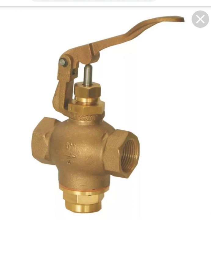

Разбираться с конструкцией у меня тогда не было времени, отлучился от хорошо накрытого стола на минутку )) Но думаю там был вмурован в пол механический самозакрывающийся клапан нажимного действия. К примеру мог быть похожий на такой :

У них вода только холодная (судя что на фотке по одной подводке под раковиной) или там где то спрятан смеситель, чтобы тёпленькая пошла? И сифоны без затворов или это сухие затворы?

@pavlik123 - я уже говорил, что у меня тогда не было времени выяснять особенности этого смесителя, есть только предположения - вода подходит только холодная, включение от нажимного клапана, сифон не разборный, трубчатый из клеевой канализации должен быть либо в стене, либо в полу, а снаружи гофротруба, без клапана.

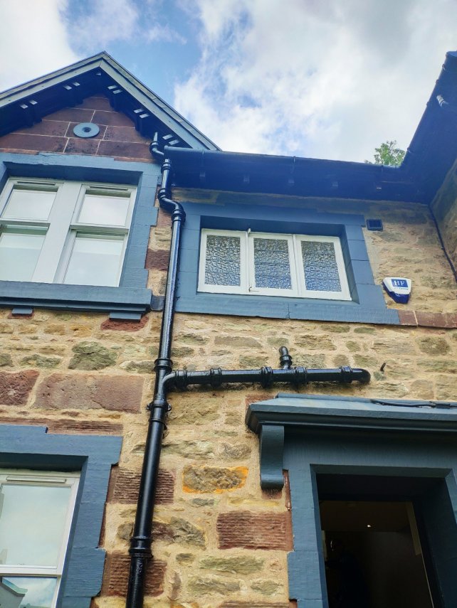

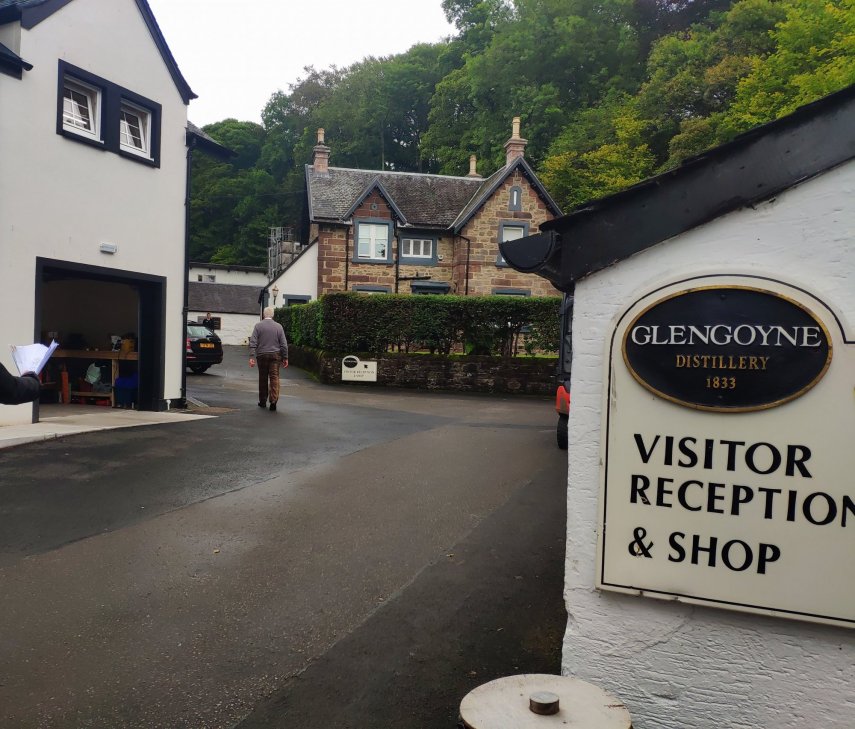

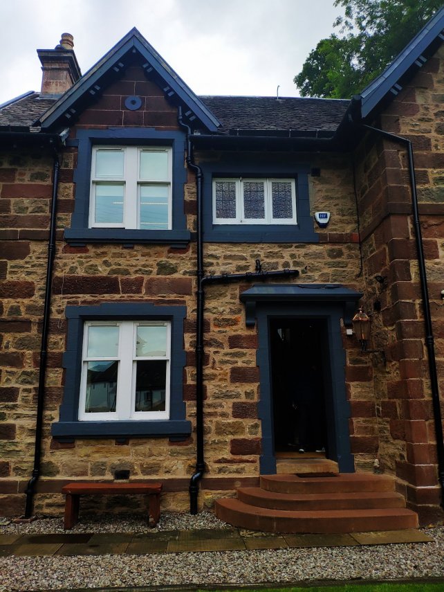

При посещении в августе этого года винокурни Гленгойн (Glengoyne) по производству премиального виски в г.Глазго (Шотландия) взору открылась интересная картина по расположению чугунных канализационных стояков на наружной стене здания

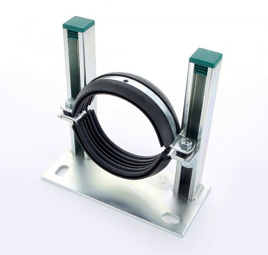

1 час назад, Technik-san сказал(а):
Усиленная ... для ... чугунных стояков с большими ...
Не... Ну...

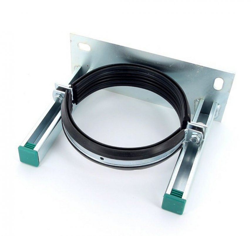

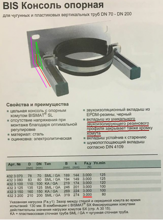

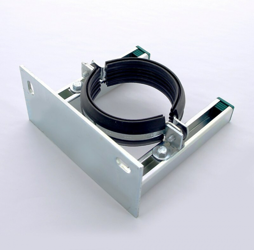

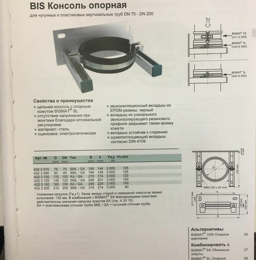

Я не про консоль и не про нагрузки. Я, сперва про этот *** маркЕтинг, ***! Вот сколько стонов, ахов, воздыханий! Я их коричневым подчеркнул. Обычная резина как на обычных сантех хомутах. Вообще-то сермяжный смысл есть - чтобы рассказ получился увлекательным, надо чуток при... ну.. приврать :) Совсем капельку. Рыбак не даст соврать :) Но когда дело касается описания продукта за который я, может быть, буду платить деньги, тут прип... не прокатывает - я начинаю закипать. Будь эта резина супер-пупер шумоизоляционная, резина эта должна быть хорошо зажата хомутами, чтобы труба не уползла. И в этом зажатом состоянии она как камень! Для сравнения вспомним автомобильные сайлент блоки. Там нифига ничего ничем не зажато, там приварено и резинке есть куда дёргаться.
Теперь про нагрузки. Написано 3 кило Ньютона. Это 300 килограмм. Делим на 4 шва и смотрим плечи (отмечено красным). Шовчики хлипенькие и держат самыми краешками. Как по мне "на вид" - так они на пределе. Вот прихреначили бы авторы девайса косыночки (отмечено зелёным) и я бы не буйствовал. Ещё плечики бурмалиновым. Это вырывное усилие на анкер, дюбель. При максимальном рычаге для нагрузки на каждый анкер придётся по 300. Ну, я на глаз, прошу не судить строго. С бетоном я поверю, про кирпич засомневаюсь и задумаюсь что в него совать. Из прочих гипсовых материалов дюбель нахрен выдерет.
Я понимаю, в реальных условиях 3000 Н долго искать придётся и чугуняку теперь не ставят. Вроде бы. Если ставят - поправьте. Так что в реальных условиях она вполне прокатывает. Но зачем так увлекаться маркетинговым *** ?

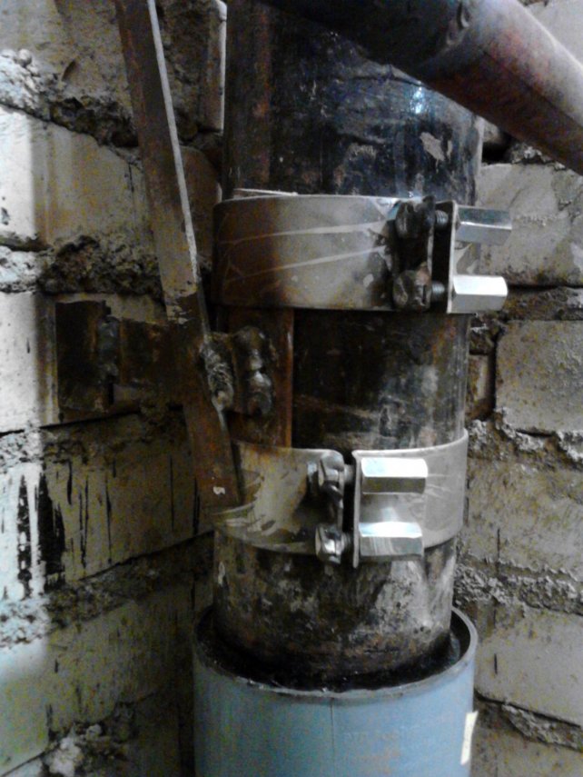

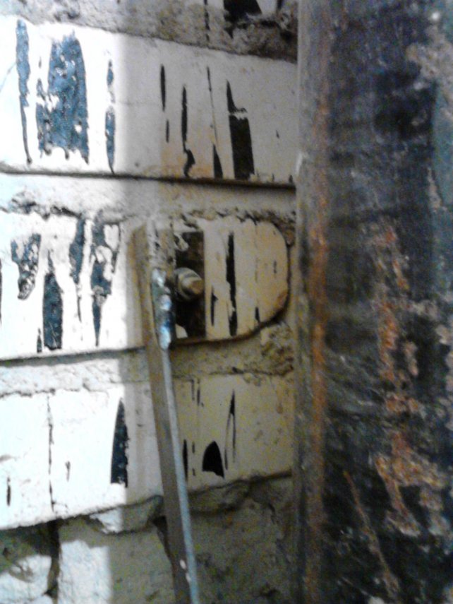

Мы тут с Павликом обсуждали условия необходимые и достаточные, а так же оформление монтажа - где-то "для себя" можно и не напрягаться с внешним видом. Особливо если монтаж хорошо упрятан. Ниже пример подвеса чугуняки. На ней через хитрую чашку-проставку покоится следующая, по диаметру вдвое большая, длиной не меньше трёх метров. Или больше, покуда возвышается над крышей. Кусок под чугунякой был удалён и заменён на пластик, который всего перечисленного веса в принципе не выдержит + он надвижной. Посему решение такое. Оно несимпатичное, но очень крепкое и анкеры там работают на срез как положено. Сам "ужас" замурован :)
IMG_20181114_155740.thumb.jpg.5ecff05a1e2fc0419baaf4cd5fadb229.jpgIMG_20181114_155718.thumb.jpg.da7613b7d3432aa75ed5ccb17e4d8133.jpg

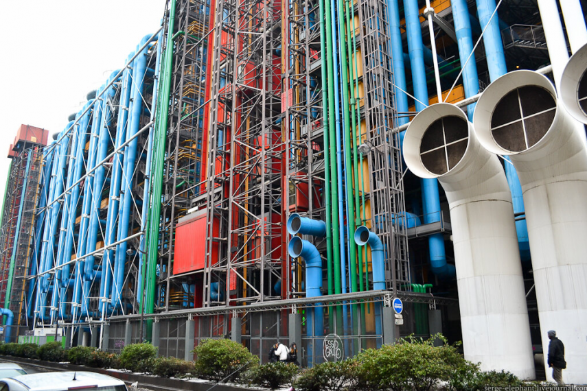

Короче, описанное устройство - "мечта конструктивиста", внешне много привлекательней обычного хомута. На пластик я бы поставил с удовольствием. Трубу обмотал бы красивой самоклейкой под хром, поставил бы и любовался, как любуются центром Помпиду :)
Но не под высокий тяжёлый чугун.
