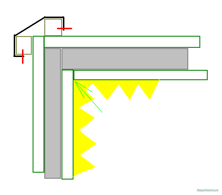

Я тут подумал как коробку сделать.
А сколько нужно подавлять? Ну, будет снаружи слегка слышно как ты там звучишь. Главное, чтобы снаружи в микрофон не лезло. Так снаружи не паровой пресс молотит, а вполне тихая домашняя обстановка, + коробка твоя должна быть мало мальски легко разборно-сборной.
Смотри картинку:
Зелёным - листы. ГКЛ, ГВЛ, ЦСП, ДСП, ОСП. Кстати, предпочтение я бы отдал именно ОСП - потяжелее и пожестче гипсовых панелей будет. Но дороже. Зато материал не хрупкий.
Серым - хлопковый мат. Я бы взял не 20, а 50 мм. Мат должен быть слегка сжать между массивными листами. Почему так - потом при случае расскажу. Но не сильно. Главное, чтобы прижат был и приклеен.
Жёлтым акустический поролон.
Цветом детской неожиданности - рейки.
Красным - шпендики из чего-нибудь. Гвозди, шурупы, штыри.
Чёрным - несколько резиновых колец для предварительной сборки, чтобы не рассыпалась. А потом верёвкой всё шнуруешь и стягиваешь. Как шнуровка на на костюмах лётчиков.
Светло-зелёная стрелка указывает на уплотнение. Его можно сделать так: одну сторону оклеиваешь лавсановым скотчем и намазываешь каким-нибудь солидолом, а лучше силиконовой сантехнической смазкой. Гарантия неприлипания. А другую оставляешь чистой. Накладываешь на чистую валики силикона и слегка прижимаешь. Через сутки можно оторвать соединение по скотчу и обрезать лишнее. Ну, а когда стягивать будешь - автоматом все зазоры выберутся. Гарантия герметичности.
Проветривание - отдельная тема. Я бы тем же хлопком уделал короб изнутри и снаружи и еще снаружи массивный слой из чего придётся и гнал бы воздух вовнутрь мощным промышленным вентилятором с задавленными оборотами. Jamicon 1751, например. Я сейчас этот вопрос изучаю и мне показалось, что это решение звучит тише любого самого навороченного Сайлента. И дешевле. При той же производительности.
А может и не нужно с коробкой валандаться, а какой-нибудь шумонепускающий шланг сгандибобить - пусть потихоньку в нос дует.
Выхлоп, понятное дело, через такую же трубу.
Рисунок весьма приблизительный. Там и рейку сместить на стык надо. Заметил уже сейчас. переделывать не буду и так поймёшь :)
@steamroller я не нашёл тестов с осп, не знаю как осп в качестве шумоизоляции, эти бруски добавят 10 см и не влезут в мои размеры комнаты а жертвовать размерами внутри я не могу.
у хлопковых плит толщиной 50мм плотность 45к/м3, а у 20мм 80кг/м3, разве 50 будет лучше?
Мне кажется, это ошибка. Я оба мата в руках держал. Держал и восклицал матом. От восторга!
1 час назад, Bobbys сказал:
Угу! Зато тестов с пресловутыми коробочками в Сети дохрена и больше. "Поубивав бы!" (с) из анекдота.
От плиты тебе понадобится масса. Вот представь, трясёшь ты за грудки́ дистрофика и трясёшь тяжеловеса. Кого ты растрясёшь интенсивней? :) Я бы чередовал мягкий материал с листовым свинцом. Не шучу. Токмо это экономически мне не по зарплате.
А не добавляй. Я тебе просто идейку скинул как БЕЗ метизов надёжно соединить плиты. Эти шпендики можно прямо в них сунуть. Или крючки какие наподобие шнуровки у туристических ботинок.
