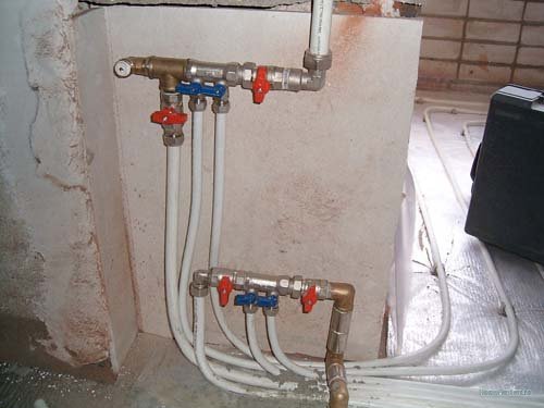

Из меди да еще и на фитингах??? Не это не практично... А ну как пол играть начнет, или еще чего нить? Не я про метапол думаю, потом случайно увидел в магазине разветвитель с клапанами, очень ценная штука, так вот метапол какая-то тонкая трубка, ну с сантиметр не больше диаметром... А еще нужно как-то гидроизоляцию учудить, и теплоизоляцию что бы соседям потолок не отапливать... И пускать воду не со всей дури по ентому контуру а приоткрывать клапан чуть-чуть, самую малость, что бы пол не нагревался как песок на плюжу :) А то потом действительно на нем как уж на сковородке себя чувствовать будешь :) Зато белье на твоем полу хорошо сушить :)

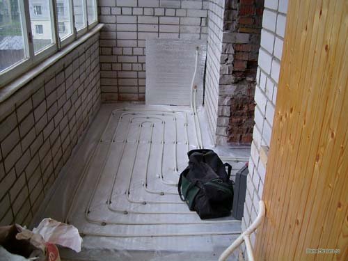

Этого сантехника ни как не пригласить но в принципе ничего сложного тут нет и можно в net полно инфы найти по металлопластиковым трубам Лоджию присоиденили к комнате, сантехник теплый пол кинул а нам утепление по полной программе досталось :)
Sano
Вот бы поподробней как делали и чем утепляли... А то откуда я знаю кто и что пишет на бескрайних просторах рунета... А тут видно ага Sano, ерундистику всякую не пишит, авторитет значиться местный, еще и картинки прикладывает цены не малой, значить спец. Ну а раз спец было бы ценно услышать как примерно делали и что делали, до каких пор пол сдирали, какую стяжку делали, даи вообще почем фунт лиха был...
Сколько и какого материала примерно потратили на 1 кв.м, а то что пишет производитель не всегда соответствует действительности. К чему подключали трубы, к центральному отоплению или был свой бойлер, если к центральному, то к обратке или нет. Чем потом трубы заливали просто цементом или делали пол и они под полом лежат... Много вопросов.. Много... А ответов квалифицированных еще меньше...
Залил этот пол раствором 4-5см толщиной, сверху плитку положили.Да ладно "авторитет местный" B) кроме меня тут ещё спецы есть вот к примеру Patishon или olegopHren так что отвечать есть кому :beer: Пол этот подключен к центр отоплению, там раньше батарея висела под окном, батарею срезали окно снесли и получилась одна большая комната. Я уже думал сделать статью (фоток штук 100 будет) присоединение, удепление, и привращение лоджии в жилую комнату да вот времени всё нет а на много вопросов можно постепенно и здесь ответить.
