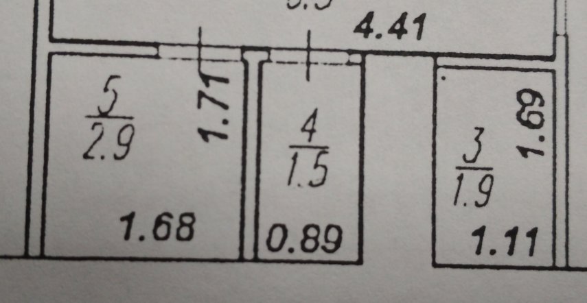

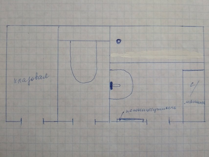

В планах перенести туалет в кладовую, а ванну увеличить за счёт площади бывшего туалета. как грамотно расставить оборудование,помогите пожалуйста!

спасибо за развернутый ответ. но туалет хотелось бы маленьким, а ванну расширить, жителей мало, во втором унитазе нет необходимости. а вот в ванной комнате хотелось бы разместить стиралку,шкаф,большую раковину со столешницей ну и саму ванну естественно.

Тогда, как минимум, надо ванну разворачивать на 90 градусов вдоль короткой стены, иначе будет длинный и узкий коридор где не развернуться.
Вы размеры точные поставьте на чертеже, в таких делах 5 см могут сыграть решающую роль.

2 часа назад, Дмитрий 78 сказал:
А что это за щель между туалетом и кладовкой?
несущая стена
