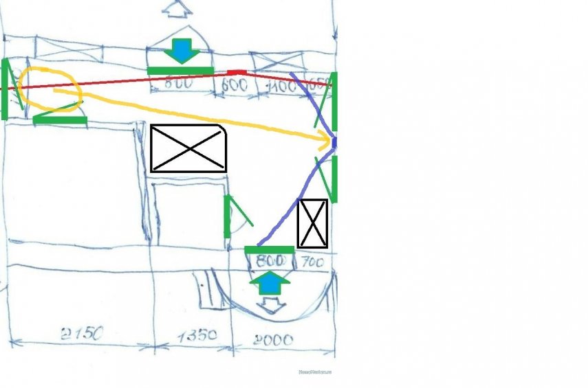

Нарисуй что у тебя сейчас имеется
А чего хочется?
Сечас ты можешь включать или выключать свет клавишей. Поставив в цепь датчик, ты при подаче питания получишь возможность автоматического управления освещения датчиком. При отключении питания датчика свет вклчаться не будет вообще. А чего хочется?

1.Нужно иметь возможность принудительно замкнуть надолго цепь освещения.
2. Желательно иметь возможность отключить датчик движения, чтобы не держать ДД под постоянным питанием и исключить фантомные включения цепи при неадекватной работе датчика освещенности. Например в дневное время, или при долгом отсутствии. Да, для времени суток есть настройка освещенности, но я не знаю, можно ли на нее полностью полагаться в адекватности работы, и насколько хорошо/правильно держать под напряжением датчик постоянно.
Алгоритм эксплуатации сей цепи я себе представляю такой: днем, если дома, или когда дома никого-цепь обесточена. С наступлением вечера, если кто то появляется дома, включается цепь в режиме работы датчика. В этом режиме, если кому то нужно надолго задержаться в коридоре, включает принудительно освещение на сколько угодно времени, чтобы датчик не размыкал цепь.
