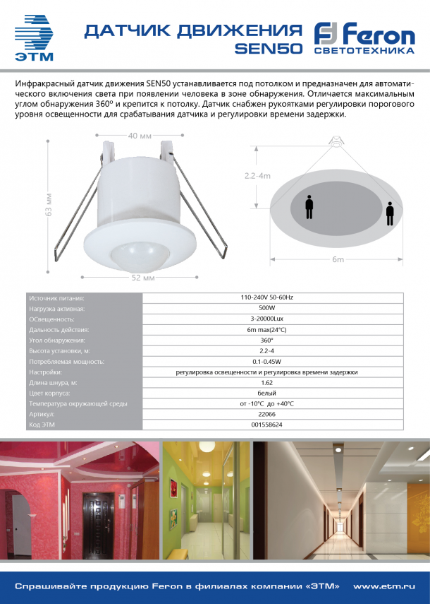

Поиски подходящего датчика пока не увенчались успехом, ищу дальше-врезной с маленькой монтажной глубиной. Похожий есть на 50мм: feron sen50, но описание характеристик- гениальное. Перелопатил кучу сайтов в поисках точных характеристик того датчика, на одних так написано, на других сяк. То дальность сигнала, то радиус, до просто расстояние- непонятно от чего до чего..
Может кто имел дело с таким?
Если указанные в характеристиках 6м-это таки по 3 метра в стороны, то маловато будет одного датчика, т.к. у меня в одну сторону почти 4м. А если два датчика ставить внахлест зон покрытия, их просто запараллелить и они будут адекватно работать?
Вот тут как бы диаметр 6м, а позвонил в магазин, который торгует именно продукцией feron, так меня уверяют, что у этого дачика 6м-радиус, и это гарантированно 100% информация.

Чисто теоретически конечно, "дальность действия" в моем понятии - это все таки радиус...
И опять таки, монтажная глубина не указана, что очень странно для врезного элемента. Местные продавцы ферона намеряли 35мм, что более чем достаточно. Пока один подключу, пока еще потолка нет, проверю на практике.
там же на сайте, см. брошюру:
Там и 6м есть в диаметре (зона уверенного срабатывания при высоте установки до 4м) и глубина установки - 63мм.
Я про это и писал. По сути тут максимальный радиус зоны покрытия 3м. Почему бы просто так и не написать.. пишут какие то дебильные определения типа дальность действия.
Это не глубина установки, это длина(высота) датчика от края до края. Он же не весь заподлицо залазит в потолок.
Пардон, аксонометрия подвела.
Так там действительно по прямой до 6м обнаружение, но при установке на 4-х метровую высоту он кошку засечёт на 3-х метрах (от вертикали), а тебя - на 4-х.
Нынче вон тоже поставили на 5,5 м прожектор и датчик (положено на 2,5м) и удивляемся - почему такое странное обнаружение (а датчик ещё ярко выраженный полосовой)...
