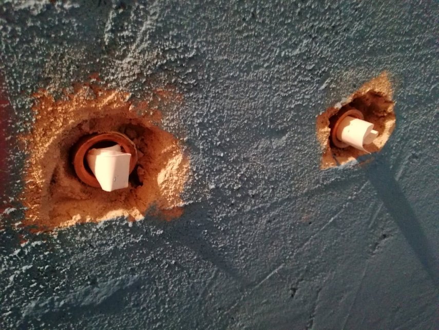

1)Можно ли провод заземления класть под плитку на стене? А на полу?
2)Можно намотать провод на эсцентрик (со льном) одной из водорозеток? У меня точно также, как и тут - такая же пластина и 2 водорозетки. При этом будет заземлены обе водорозетки, я прав? (т.к. они соприкасаются все)
Моё фото сейчас:
3) Нужно заземлить И все водорозетки И гребёнку, я правильно понял?
1 можно
2 не можно:D, возьми хомут и провод под него на водорозетке
3 да правильно

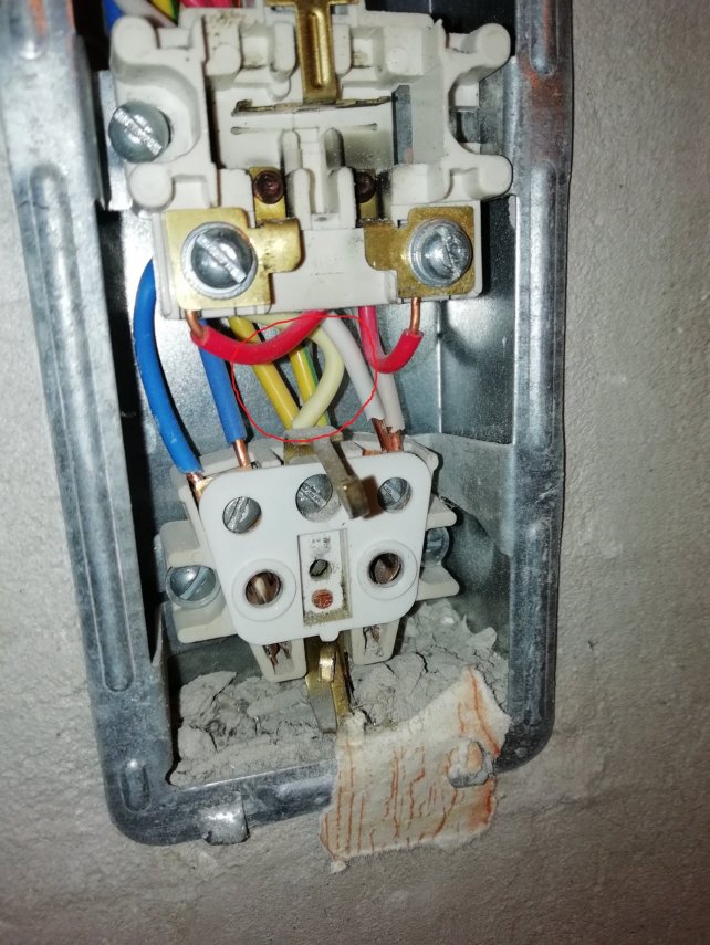

А это заземление в теории может выходить в розетки?
На фото выделено красным - 3 провода в одно заземление.Один из них от бойлера(сейчас отдельную линию провёл). Получается одно "лишнее"(от застройщика так было). Может, они так соединили те провода из стены? Дом ГМС 2001.
По теме не скажу, но так порнографично даже я не затягиваю жилы в клеммах.
И подозрительная копоть под правым  контактом выключателя настораживает.
А где копоть? не увидел
Должно. Есть такая штука - СУП (система уравнивания потенциала). В ней все доступные прикосновению железяки в помещении, могущие оказаться под напряжением или заземлённые, должны соединяться с одной общей точке (КУП).
 Необходимо продлить провода, не достают до новой розетки.
Тогда я соединю эти 2 провода заземления через клемму(паять не умею) и от них  пущу провод к розетке.Shema3.png.78b6eb2e3fee7e053021827b851a9fc1.png
