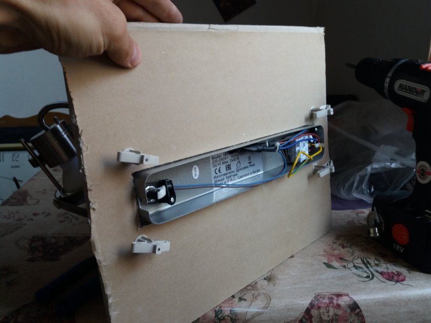

видны крепления типа "зацеп" ,можно расчитать дырь в коробе так,чтобы хватило на "прислонить " и осадить внешнюю панель ,чтобы сидела на этих вот зацепах.
Можно, да, но я бы предпочел, чтобы корпус, тем более с его острыми углами, был не просто вставлен в зацепы, а зажат в них. И, кроме того,  надеть и осадить можно, но не будет гарантированно плотного примыкания внешней декоративной панели к бортики, а это ИМХО будет смотреться очень неаккуратно. Вот если бы расточить пазы под зацепы под углом, чтобы посадка была подклинивающей... Но тут я встаю на скользкую дорожку Стимроллера :)

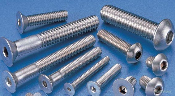

тогда может имеет смысл утопить и закрепить "базу" ,а внешнюю панель закрепить парой винтов типа таких?bolt.jpg.d577bef157568edbfd01d072ac92e0db.jpg
имхо,весь этот "аппарат Елизарова" они не испортят,а вид будет в любом случае лучше,чем в "накладном" варианте.

Подумать-то надо конечно. Я бы сходу использовал два варианта - либо по примеру врезных светильников, на пружинах - вырезал для крепления их пружины Т-образные вырезы на корпусе, либо декоративным саморезом "в морду" (в края).
Коробку-основание вообще можно убрать - смысла при таком креплении в ней нет..
Или фиксировать по принципу крепления москитных сеток....
Ещё вариант, но специфичный "по железу"- две спиральные пружины (упругие, с приличным ходом) изнутри короба с зацепами - к обратной стороне светильника.
Либо  два лепестка-завёртки по принципу замка почтового ящика (или навески дверок в телекоммуникационные шкафы), А спереди оформлены как декоративные шляпки болтов.

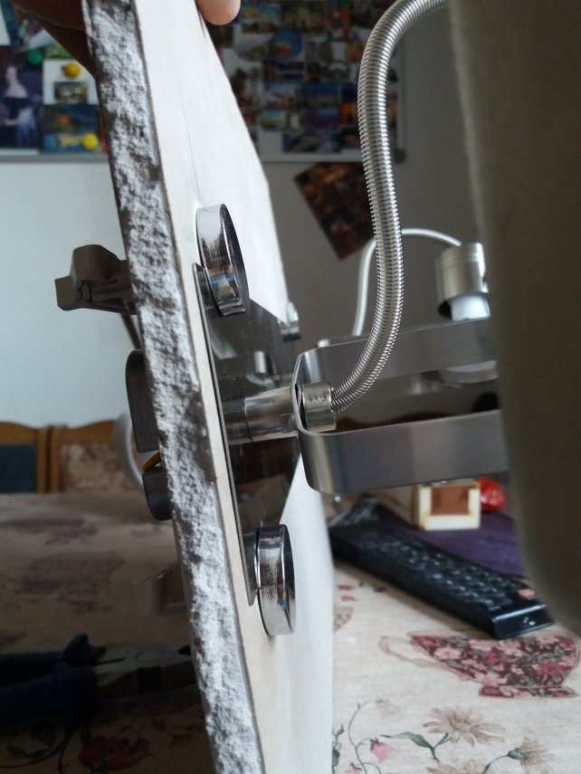

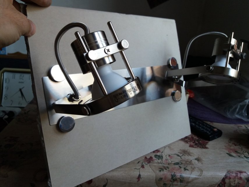

У меня есть специальный товарищ, у которого есть станки разного вида резки и много разного материала. Я подумал, чтобы попросить его вырезать из полированной нержавейки эдакую крышку, нечто вроде прямоугольного кольца шириной сантиметра 4, из которых 1.5-2 см будут накладываться на корпус и принимать его, а остальное накладываться на бортик и крепиться к нему саморезами. Корпус самого светильника дырявиьь пока не хочется.
Но, зайдя на балкон и порывшись в его закормах, сам собой родился на свет вот такой колхоз. Ваше мнение о степени дремучести такого колхоза?
20190622_172117.thumb.jpg.4a13726403a1505b2698f2bdc1265b46.jpg20190622_172146.thumb.jpg.d0ba70aaf7e9e4b7f6c0d1ef1094a6a7.jpg20190622_172125.thumb.jpg.7aa9d1c5420e127dd9ecf88a24ae16c1.jpg
В крайнем случае эти держатели зеркал можно будет заменить крышкой из нержавейки. А вот закрепить сквозь штатную декоративную накладку уже не получится (то есть получится, но останутся дырки на ГКЛ бортике).
2 минуты назад, Alice Tracy сказал(а):
Ваше мнение...
А ЗАШИБИСЬ! Только подложи что-нибудь с другой стороны, чтобы не наперекосяк. А так этот твой плоский цилиндрик ни с кем не "бодается".
смотри внимательно! Очень с пимпочками на палочке. Будто из одного комплекта.
Пимпочки на палочке матовые, а цилиндрики - глянцевые. Поищу в магазинах нечто матовое, но в целом разница не бросается в глаза, а при включенном свете наверное и подавно видно не будет.
