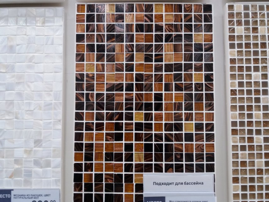

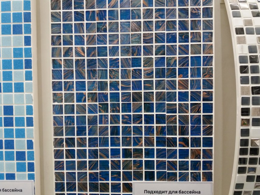

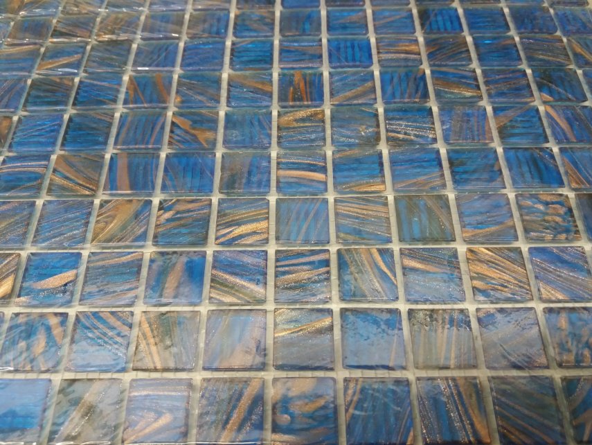

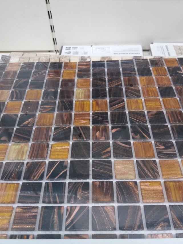

Внешность мозаик, синей и коричневой, издалека и вблизи.
20190623_175951.thumb.jpg.9c356dc258b1560da40c618b516d3bc2.jpg20190623_175932.thumb.jpg.370bcb5ea3102a929f644158223d82eb.jpg20190623_180027.thumb.jpg.cb0acd52b7148a12507a50c526618d58.jpg20190623_180017.thumb.jpg.77a919df326216e882b3f7591be6901b.jpg

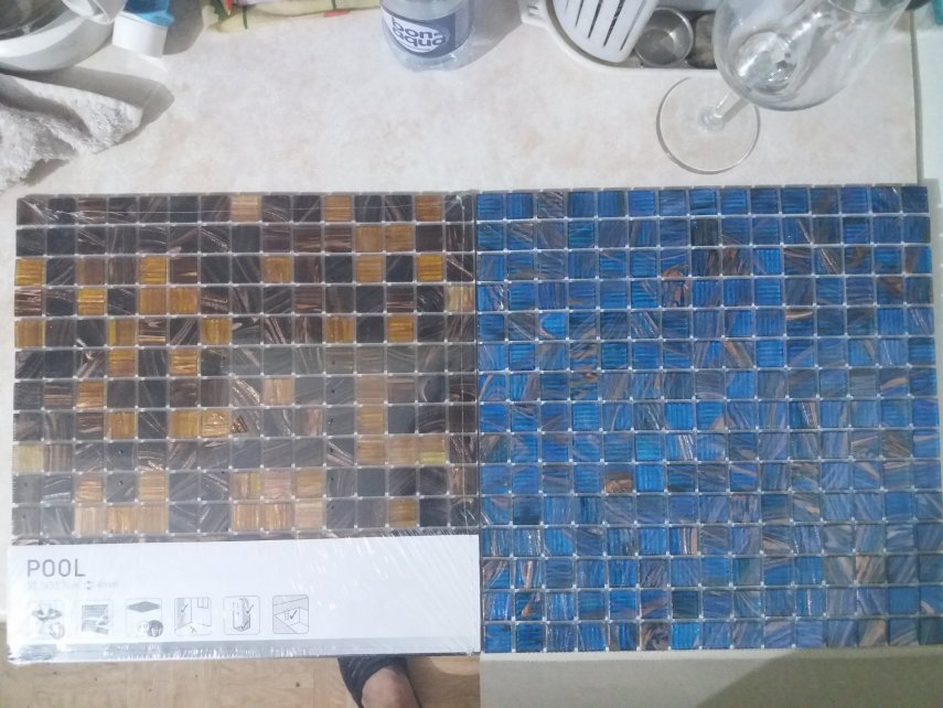

Итак,  вчера купили по одному модулю синей и золотистой мозаик. На фото золотистая еще в пленке, синяя- распакована.

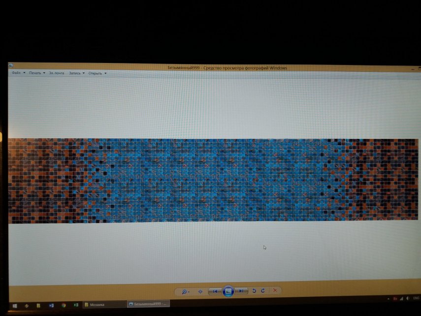

Стали прикрывать, что с чем можно поженить. Мне сдуру вслух подумалось, а затем сдуру нарисовалось в пейнте вот такое "перетекание" цвета, наподобие того, что Витя советовал.
Масштаба тут никакого - просто фото с телефона обеих мозаик, олее-менее ровное обрезание фото, склеивание их в относительно пропорциональное по высоте-ширине панно, а затем занудное копипастирование тиссеров. Но суть понятна - края одного цвета, середина- другого,  переход а-ля восьмибитный градиент :)
Поскольку, как я уже упоминал, мозаику я никогда не клеил, то и оценить масштабность того трындеца, на который подписался, пока не представляю :)
Вопрос в последовательности работы. Сперва клей на стену, листы на клей, выравнивание, а потом выразение, выковыривание и замена тиссеров?
Или сперва все разложить насухо, прикинуть, нужные (точнее, ненужные) тиссеры сразу вырезать и клеить уже дырявые листы, в которые потом наклеивать заплатки другого цвета?
А может заранее вырезать нужное ненужное, раскатать слой стеклосетки, на нее на силикон приклеить листы и сразу же вклеить заплатки, а на стену клеить уже готовые листы с заплатками на общей подложке?
Если это важно - мозаика на сетке, тиссеры тонкие,  миллиметра 3-4, с заваленными гранями с тыльной стороны (типа заусовки, только не под 90 градусов,  а например про 135). И встречаются тиссеры с небольшими сколами на гранях и углах, видимо как раз из-за этих заваленностей. Их бы тоже по возможности сразу дефектовать и перекинуть в невидимые места фартука.

Да, вопрос: к моменту макетирования у тебя рюмка уже пустая или ещё пустая? :)
Градиентом красиво! Бука правильно посоветовал - раскладывай на полу, выковыривай, подклеивай другие. Заморочисто, но работа творческая и будет чем с Мальвиной вечерок-другой скоротать ))

А чем подклеивать? Капельками силикона на старую сетку? Потом эти чипы, которые заново приклеены силиконом, прилипнут к клею на стене?
Главное всю поверхность чипа силиконом не замажь. Капельки на сетку и сверху чипик. До стены донесёшь и ладно... Там и надо то пару- тройку вертикальных пластов переклеить.
Можно даже термо-клеем  зафиксировать
Мозаичный набор, который тебе нужен, называется «обратным способом». Только в твоем случае подкорректируем его. В конце объясню суть изменения технологии. Берешь основную матрицу на сетке, вынимаешь лишние тессеры, вкладываешь новые, перекладываешь туда-сюда пока не получишь то, что хочешь. Чтобы не портить хорошую вещь, выложи кор-кор-син-син-кор-кор. Условно. И поверх вторым слоем из отдельных тессеров слепи переходы. Выкладываешь так буквально все свое панно пока не кончишь. Затем только выковыривай из сетки чипы под рокировку, чтоб сохранить максимум на сетке. Затем разбиваешь свое произведение на сегменты как они есть на сетке (раздвигаешь матрицы, короче), берешь лист оракла, и липким слоем приклеиваешь его на лицевую часть, фиксируя тессеры (всю эту свою сухую сборку) в своих позициях. Переворачиваешь, очень коротко подрезаешь края таким образом, чтоб видеть торец матрицы. Нумеруешь и клеишь на стену просто не видя рисунка как мозаику на бумажной основе с бумажкой на морде. После высыхания на следующий день мега аккуратно (у меня в инсте есть фото «как определить безрукого мудака в толпе») снимаешь оракл, подчищаешь швы где обосрался, и затираешь.
