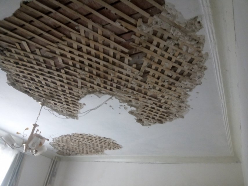

Здравствуйте! Впервые делаю ремонт потолка в Сталинке. Потолок состоит из деревянных лагов, покрытых дранкой и слоем штукатурки (1 этаж двухэтажного дома). Штукатурку я решил полностью удалить, т.к. в нескольких местах пошли длинные трещины. Несколько вопросов:
1. Уменьшается ли прочность потолка после удаления штукатурного слоя?
2. Как быть с лепниной, которая также растрескалась во многих местах? Если удалить, то чем?)
3. Думаю сделать навесной потолок из ГКЛ по кнауфу, но если уменьшится прочность потолка после удаления штукатурного слоя, то, возможно, есть смысл сделать новый слой из штукатурки без подвесного потолка?
Заранее огромное спасибо за ответ!
Лепнина отвалится сама. так как она скорее всего тянутая из той же штукатурки. Ценность ее сомнительна, а отделке будет мешать.
Прочность и не уменьшитсяб если не раздолбаете.
Штукатурить или выбрать другую отделку смотреть надо по обстоятельствам.
Быстрее/дешевле будет зашить потолок какой нибудь 3 мм фанерой (я б гипсом зашил 9 мм для огнестойкости ), а затем натяжной потолок.

Спасибо большое за ответ! А зашивать потолок нужно в любом случае?
Чтоб дерьмо всякое из перекрытия не сыпалось.
Понял, логично, спасибо большое!
Дерьмо с потолка - это раз.
Запахопроницаемость - это два.
Звук сейчас лучше проникает - это три.
И огнезащита перекрытия нарушена - это четыре.
Окей, спасибо. Т.е. лучше всего обшить потолок 9мм гипсокартоном?
Или лучше огнестойким гипсокартоном обшить?
Или сантиметром ротбанда обмазать. Но гипроком проще и быстрее, а щели пеной огнестойкой пропенить.

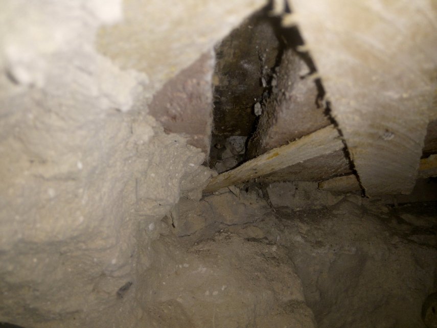

Лепнина, по всей видимости, оказалась несущей конструкцией. Что делать? Замазать ротбандом щели от разбитой лепнины и весь потолок? Есть ли риск обрушения?
Лепнина просто из гипса сделана. Несущей нагрузки не несёт.
Но ведь между досками потолка и стеной есть промежуток (пытался его и сфотографировать, не очень получилось). Разве так и должно быть?
Тут явно обычная известковая штукатурка. Под полом ее в три раза больше будет. Кидали падало, кидали еще.
