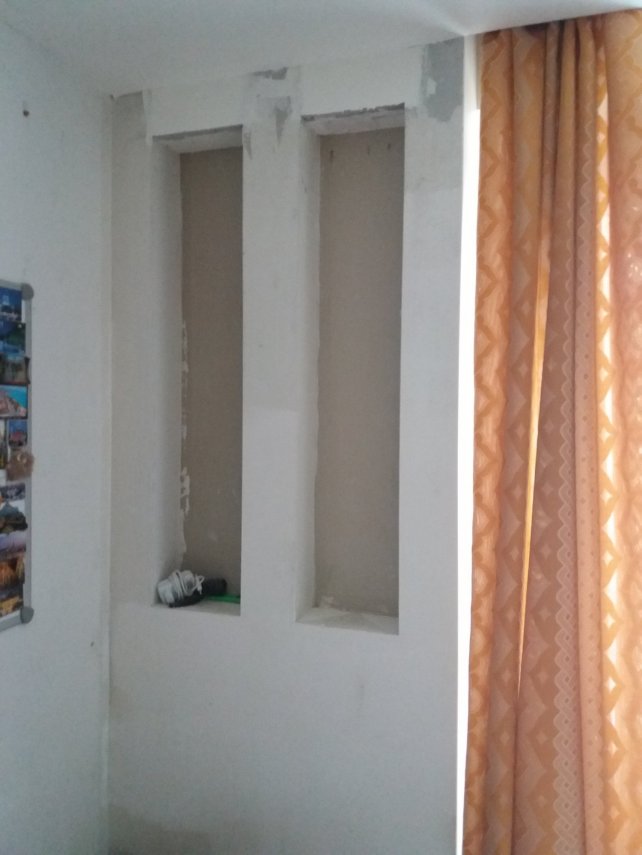

А вообще я подобную штуку (коробушку) собирал отдельно, втыкал в каркас и обшивал.  Правда, это не потолок, а стена, но дело только с пространственной ориентации
Нишу можно сделать любую. Элис правильно сказал. Сначала собирается ниша, потом к ней подшивается потолок. 2 см над нишей маловато. сделайте 5-6. Ниша глубиной 10см вам вряд ли нужна. и 5 см будет смотреться прекрасно.
