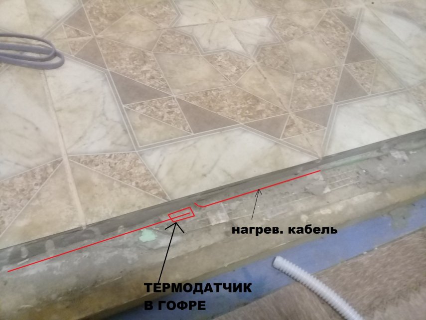

Первый раз делал теплый пол и, судя по всему, по традиции, забыл установить термодатчик. Плитку, естественно, уже положил. Нашел место (на фото видно), где одна петля частично выходит из под плитки. Если поставлю датчик в гофре возле петли (на фото схематично показал), будет ли работать более-менее корректно или надо вскрывать?

vlv для более точного определения температуры пола, лучше конечно снять открытую с одной стороны плитку, тем более свежую. Если уложить датчик рядом с нагревательным кабелем, то будет частичное измерение краевой холодной зоны. Здесь самая главная опасность, что нужно очень аккуратно при снятии плитки почистить от плиточного клея, не зацепив кабель. Так что если не уверены в своей работе, лучше не рисковать, а установить терморегулятор с основным датчиком воздуха, будет почти тоже самое, что и при работе по дачтику пола, только отличие по устанавливаемой температуре комфорта.
llun! Спасибо за консультацию. Плитка не свежая. Там все уже намертво. Не совсем понятно с установкой датчика воздуха. Какой и как его подключать к существующему терморегулятору? Или нужен, вообще, другой терморегулятор?
Заранее спасибо.
С уважением.
Обычно все цифровые программируемые терморегуляторы имеют встроенный датчик температуры воздуха и выносной датчик пола. Режим работы таких регуляторов с заводскими настройками установлен по датчику воздуха. Подключаете Ваш датчик пола, но регулируете температуру комфорта по воздуху, если конечно терморегулятор установлен в этом же помещении, а не через стенку.
