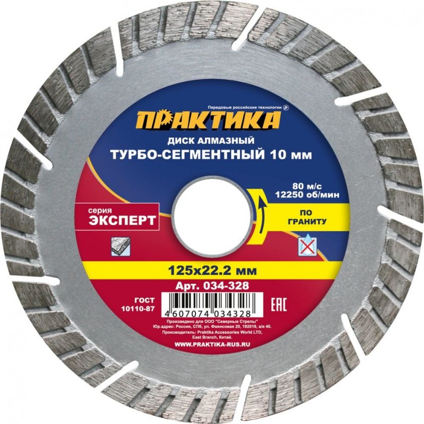

у "Практики" на вид диски с одинаковыми сегментами разного назначения. Один для бетона, другой для гранита. Вот и думай, маркетинг или алмазы разных каратов:)

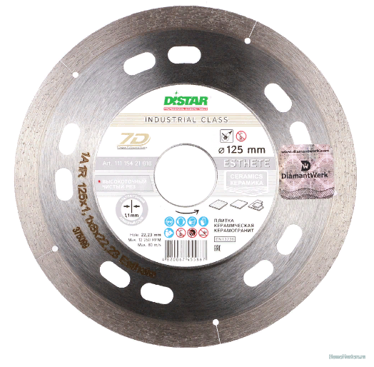

Спроси у Гугла алмазные диски по керамограниту, он тебе покажет таких супертонких, с различными рисунками алмазных клеточек и завитушек, как будто разные марки соревнуются, кто красивей режущую кромку оформит:) Насчет тонкости это для кафелей актуально, для бетона диск 1,2мм или 2мм(обычный диск) по моему пофиг(для маленькой болгарки). В резке бетона болгаркой куда актуальней быстрей разделаться со штробой с меньшими перекурами на остывание диска и чтобы по арматуре проходил, а не скакал на ней. Так что не расстраивайся, возьми сначала не дорогие, сигментированные, можешь на пробу взять сплошной, для сравнения, какой быстрей идёт, меньше перекуров, лучше заглубляется, а потом уж и на более дорогие можно позариться, оценить так сказать, затраты, скорость, ресурс. Думаю остановишься на средней ценовой категории для бетона, ну а для кафелей чуток выше среднего ценника. По мне как бы такая золотая середина.

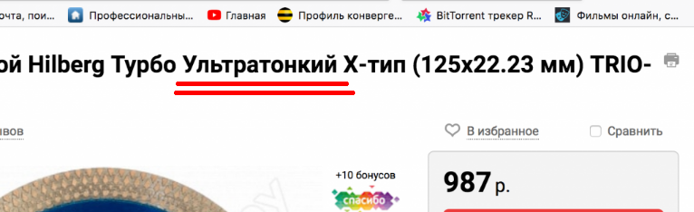

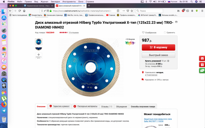

Но ты меня послал на гугль и я пошёл. Только в яндекс - туда привычней, и наигравшись с поисковыми запросами нашёл кое что интересное:
И, наконец, этот! Производитель рвёт рубаху на груди, мол диск СУПЕРТОНКИЙ:
Он и взапрямь похож по толщине на тот, которым довелось поработать. Только тот был сегментный. И владелец того круга особо это подчеркнул. Сказал, что сегментный лучше сплошного. Я могу полагаться только на его авторитет.
И на ваш. Что скажете про сегментированность, товарищи?

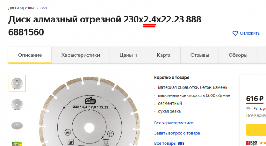

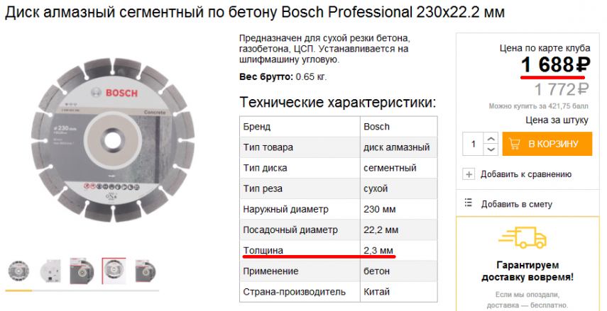

До сих пор покупал вот такие. Весьма неплохие, но в два раза дороже чем тот, который Волкодав показал. Попробую, отпишусь.
@steamroller Диски неплохие у боша, если монолит, то надо брать по железобетону.
