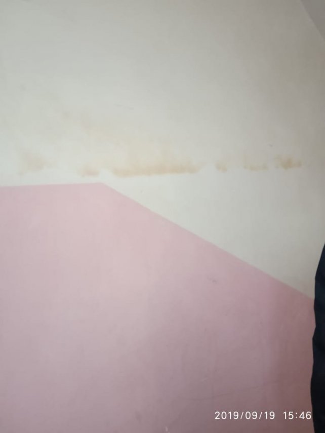

Как устранить проступающие жёлтые пятна?
Здравствуйте. Прошу помощи. Занимаемся ремонтом подьезда в многоквартирном доме. Уже покрасили стены во второй слой, а эти жёлтые пятна проступают. Можно ли от них избавиться как-то? Уже превысили лимит выданной акриловой краски(((
3 минуты назад, Дмитрий 78 сказал(а):
Алкидной или нитроэмалью, или аналогичным лаком.
Дело в том, что 1. Покраска производится акриловой краской; 2. Красить нитроэмалью и прочим во всех 5 подъездах 16-этажного дома не вариант (жильцы пристрелят)?
1 минуту назад, KGB сказал(а):
@Gingers это ржавчина. Акрилом ее не возьмешь.
Это мы уже поняли?
Рассматриваем несколько вариантов:
1. Акриловая краска по металлу и ржавчине (не пахнет)
2. Опять таки промазать акриловой гидроизоляцией
3. Клей ПВА???
4. Грунтовка автомобильная???
Не надо никаких эмалей и лаков. Хлорным отбеливателем типа "Белизна" обработать несколько раз эти пятна, и будет вам счастье. Если только хлоркой не надышитесь. Аккуратней надо с этим зельем, опасное оно для органов дыхания и кожных покровов. Но супротив желтизны очень эффективное.
@FugenFührer думали над этим вариантом. Но к сожалению, эвакуировать жильцов всех 60 квартир из одного подъезда практически не получится (((? как бы этого ни хотелось)))
В том и дело, не известно, что зловреднее - хлорка, или пятна прокрашенные эмалью.
Эмаль-то акриловая
Не настолько всё сурово. Требуется же не всплошную стены обрабатывать, а только локально проблемные участки. Открываешь все окна на проветривание, повозюкал кистью пятно и уходишь. Главное самому не надышаться и не забрызгаться. А в подъезде будет некоторое время ощущаться запах хлорки, в безвредных концентрациях. Не самое большое неудобство при ремонте подъезда.
Тыщщу раз делал. Сводил Белизной желтизну даже с окрашенных обоев. А подкраска пятнами эмалью, т.е. создание изолирующего покрытия, полностью исключающее миграцию влаги, немалые сложности потом создаёт. Пятна эти под финишной покраской заметно выделяются разной фактурой от основной площади. Обои тоже на эмаль хуже клеятся.
18 минут назад, Gingers сказал(а):
Эмаль-то акриловая
2 часа назад, KGB сказал(а):
алкидной краской закрасить места пятен, потом сверху акрилом.
В то что Белизной можно обесцветить ржавчину я верю.
Мне сомнительно что ржавчина со временем снова не полезет, хотя ТС это видимо не беспокоит :).
