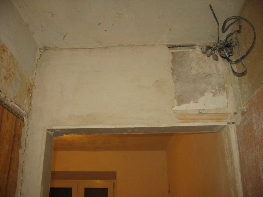

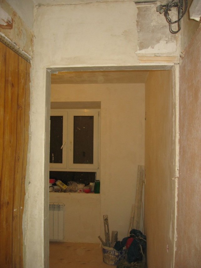

В данной ситуации самое лучшее решение. Буквально на днях делал нечто подобное. После демонтажа двери вскрылась такая же срань, как у Автора. Сегодня сфотал почти готовый результат. Сам процесс не снимал, попытаюсь на пальцах объяснить.
prm101.thumb.jpg.fc51adbd5549d86ee332c3826eccc310.jpgprm102.thumb.jpg.044f32bf308df5404be19cea50985feb.jpg
Определяем толщину стены, которую требуется получить в проёме. Вырезаем полосу гипсокартона соответствующей ширины. Лепёхами гипсовой смеси (перлфикс, фуген, штукатурка) приклеиваем эту полосу в торце проёма. Не сплошняком, на несколько лепёшек, лишь бы зафиксировать. Выравниваем гипсокартонину по заданной ширине проёма, торец полосы по плоскости стены, проверяем вертикаль, ширину, ровность. Ждём пока смесь схватится. Заполняем гипсовой штукатуркой промежуток между кирпичом и гипсокартоном, ровняем по стене. Таким образом за одну установку получаем все требуемые параметры проёма и прилегающей к нему стены. Не приходится за несколько подходов штукатурить, переставляя правила.
Кстати. Кусок стены над дверью тоже из гипсовой штукатурки вылеплен. При демонтаже старой штукатурки вся труха над дверью развалилась, уцелела только деревянная перемычка. Примазал в этот промежуток кусок ГК, выставил маяки и заштукатурил совместно со всей стеной. Там слой 6-8 см получился. Стоит теперь монументально.
