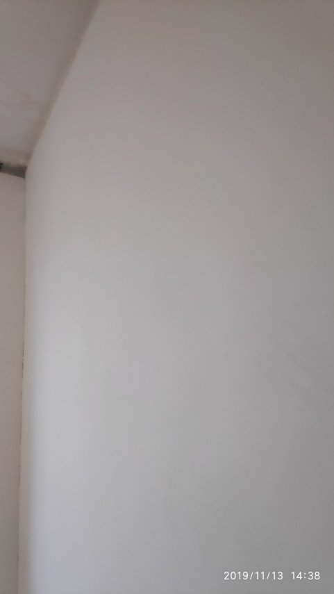

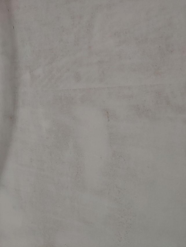

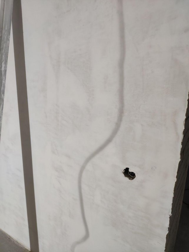

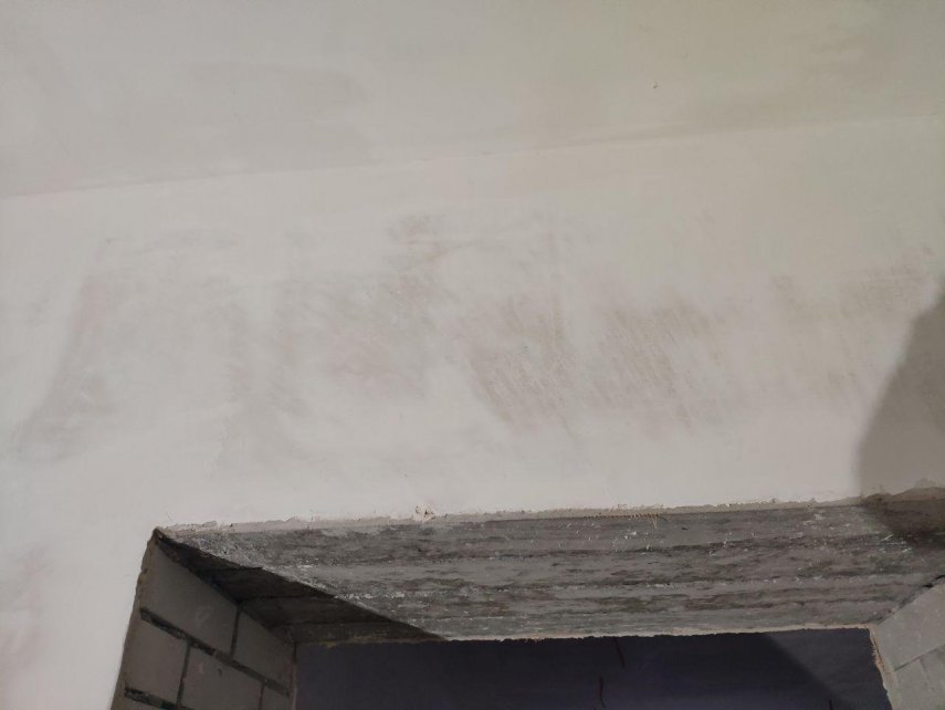

Зашли маляры на квартиру, сразу вопросы по их работе возникли. Скажите пожалуйста должна ли штукатурка просвечивать через шпаклевку? Меня уверяют, что нанесли два слоя на сдир, при чем в один день! Закрались сомнения реально ли нанести два слоя шпаклевки за день кнауф мультифиниш. Вот как это выглядит.
Говорят, главное что бы стена была ровная. По факту обои будут клеиться чуть ли не на штукатурку. Подскажите как быть, нужен ли еще один слой шпаклевки? Должна ли при этом стена выглядеть однородно белой?

Ну, все реально зависит от ровности стен изначально. Но 150 квадратов и 62 кг финиша дает примерно пол-килограмма на метр. Может у Вас там супер-мега отделочники, но вторым слоем там не пахнет.
Опять же. Если такие скорострелы, чем сушили? Пушкой? Пушкой сушить не рекомендуется.
А без пушки, будет сохнуть не быстро.

Само сохло. Там слой небольшой, светится. В том то и дело, что сохнет быстро потому что слоя как мне кажется почти и нет.
Конечный результат какой должен быть? Абсолютно белая стена?
И да, работал фактически один человек 4 дня, второй помощник.
Ну,по фотографиям у Вас и не пахнет ровными стенами. Косяки вон все в махре.
Вообще, "под чистовую отделку" подразумевает белый цвет стен.
Бетон-контакт, штукатурка, шпатлевка, финишный слой... Он действительно тонкий, да.

Нанести-то и 3 можно. Слои просто недостаточно толстые. Штукатурка не должна просвечивать! Сейчас на память не могу сослаться на СНиП, но можно посмотреть на мешке минимально допустимую толщину слоя. И сравнить по факту.

"под обои" это точно также как "под покраску", то есть очень качественно. На обоях будут видны все косяки.
Рука не почувствует всех изъянов, только лампа ватт на 150, и правило метра 2 длиной.
Слои все равно очень тонкие, выводите еще, плюс все углы под 90 градусов. Иначе потом обои поплывут по углам.
Два слоя всегда штукатурку перекрывает. Светится обычно один слой.

Слой там один, и тот мега тонкий и жидкий, два слоя уверенно перекрывают зеленый гкл со всеми пятнами фюгена от швов и саморезов.
Об выравнивание незначительных дефектов штукатурки там и речи не идёт, а именно это основное назначение шпаклевки .
Хотя сдается мне что они и шлифовать не собирались, так шпателями прочешут.
Такое возможно, но квалификация шпаклевщика нужно высокая. Судя по фото я там такого не вижу
