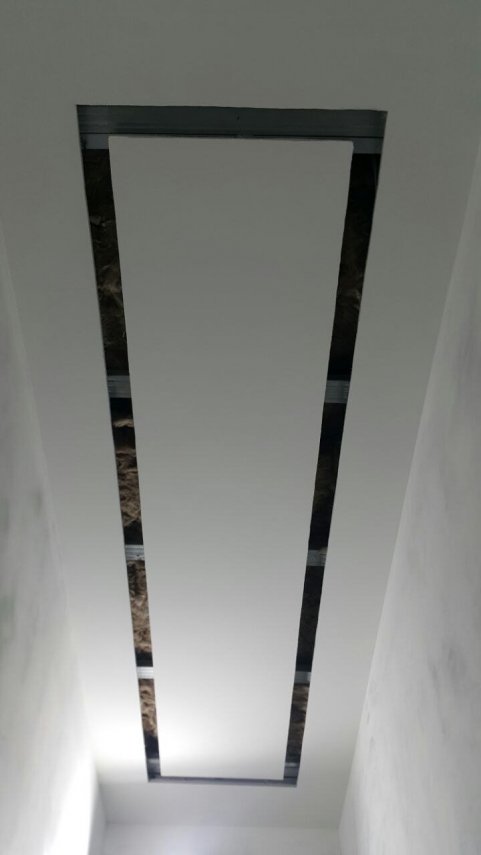

Поставь ради эксперимента люстру которая будет стоять. Картинка изменится.
С таким планируемым освещением уже не важно красили вообще или нет :)
