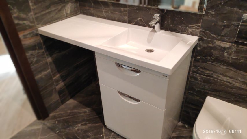

37 минут назад, Дмитрий 78 сказал(а):
Под эту мебель входит стандартная см
а ширина ящиков и мойки?
600
Есть варианты как левый, так и правый.
700 ванна, 650 стиралка, получается 1350, всего 1780 есть, и то, это голые стены, без штукатурки и плитки(((( вот и думаем. а если в стену втопить, то все равно на ширину стиралки 460 приходится, дверца же должна открываться((
На стиралку 610 достаточно
Опять же, я показал то что показал, но наверняка существуют и более компактные варианты
