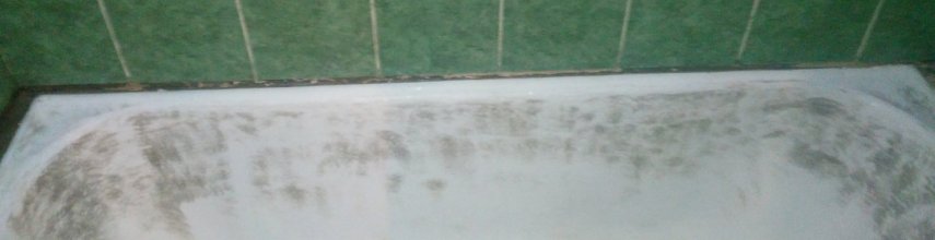

Прошу покритиковать мой план, дать рекомендации. У меня нет опыта плиточных работ и опыта работы с акрилом.

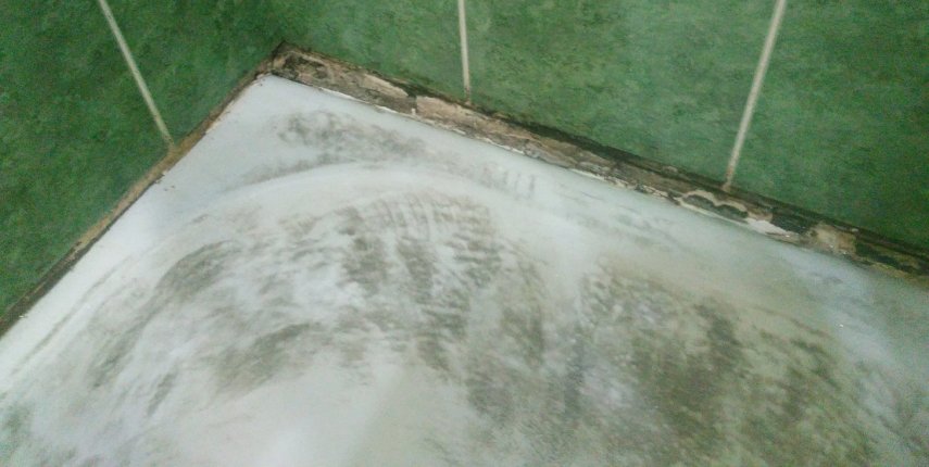

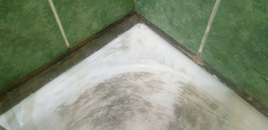

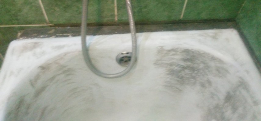

Есть ванна чугунная. Ободрал ее от старого слоя наливного акрила и хочу покрыть заново наливным акрилом. В общем стоит две задачи: покрыть акрилом и установить бордюр (уголок) на ванну. Не хотел бы ее двигать, т. к. ножки утоплены, да и стоит она очень прочно. Стоит немного неровно по горизонтали.
У ванны по периметру ванны вертикальная полоска раствора шириной 20 мм. И по торцам есть горизонтальная полоса раствора шире.

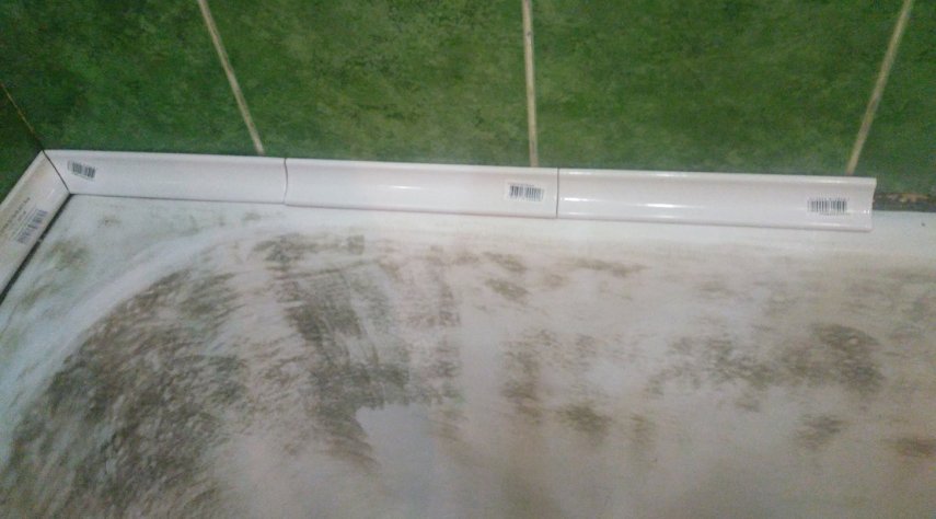

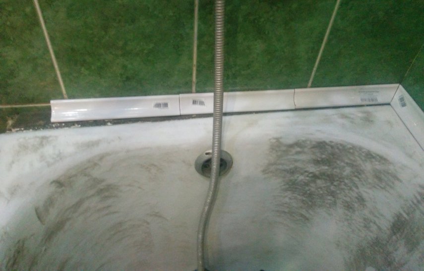

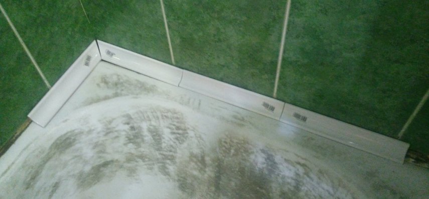

Как уложить, чтобы смотрелось красиво:
1. Части, примыкающие к углу сделать одинаковыми небольшими и может быть передний левый край сделать таким же по длине. (приложил схему Раскладка 1)
2. Или же уложить, чтобы швы совпадали с плиткой (приложил схему Раскладка 2)
Мне больше нравится 1й вариант, Т. к. позволит избежать крайнего маленького кусочка.
После укладки уголка с левого краю остается порядка 5ти мм голого раствора. Это место я планировал захватить акрилом при заливке ванны. Пока еще не знаю, как сделать чтобы все горизонтальное пространство не залить акрилом, чтобы потом не ухудшить адгезию клея. Скорее всего малярным скотчем защиту сделаю.
На схеме вида сверху выделил красным цветом.

На фото черные полосы на ванне – это раньше мастера уже заливали акрил и, видимо, обрабатывали диском, который оставил такой след.

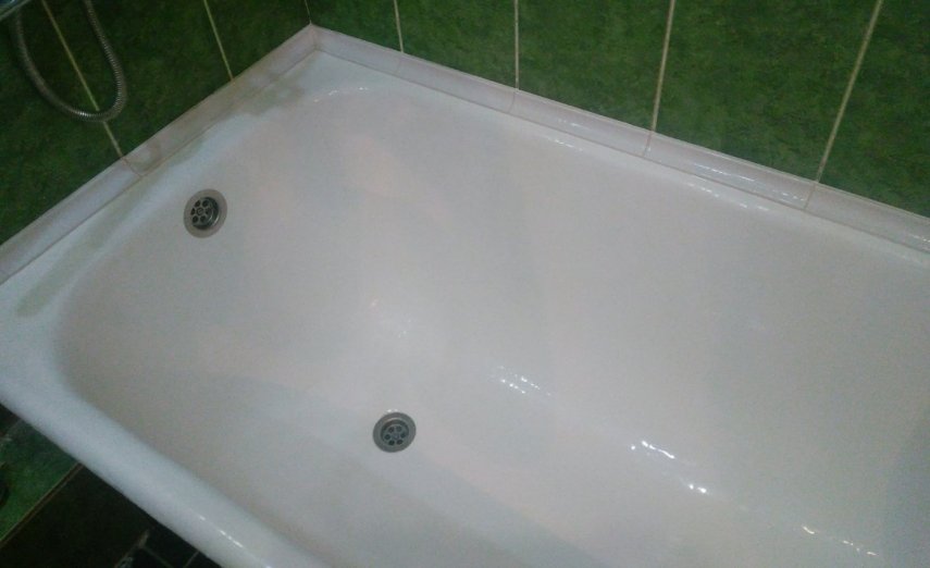

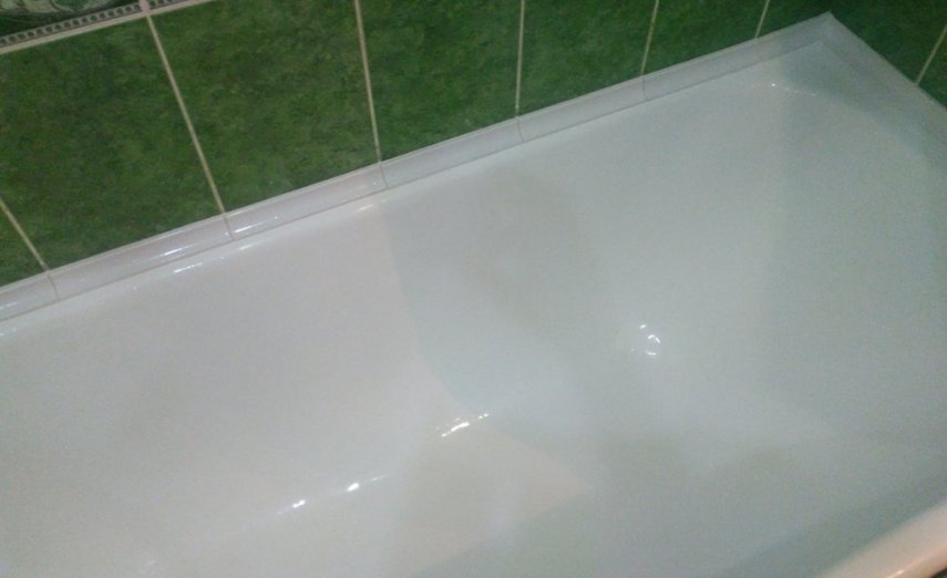

В общем, получилось - акрил лёг и уголок приклеился. Для моего первого опыта получилось неплохо. Посмотрим что время покажет.
Последовательность работ
Сделал, как и планировал - сначала залил ванну акрилом. После застывания положить уголок. Сделал в такой последовательности, чтобы если уголок не ляжет, то можно было бы его переклеить.
Приклеивание
Использовал клей Litokol. Это самый дорогой был в Леруа мерлен - 200 с чем то рублей за 5 кг. Продавец порекомендовал его как клей типа «плитка к плитке». Проверил сначала клей на кусочках уголка одной стороной к глазури, а одной к черновой. Склеилось так что с усилием не открывается Сначала начал укладывать клей резиновым шпателем. Но всё маралось т.к. площадь небольшая и сложно положить клей аккуратно. Поэтому клей накладывал маленьким шприцем медицинским, это было очень удобно. Понял, что до укладки надо было поверхность четко выровнять, т.к. мешало укладке. Хотя при примерке вроде бы не мешало.
Укладка
Сделал укладку вровень со швами с плиткой, мне понравилось так.
Затирка
Попробовал шприцем, но был слишком тонкий просвет, не увидел проходит ли затирка глубоко. Делал в итоге обычным шпателем резиновым. Но многие советы по процессу затирки и формированию шва из ютуба не очень походили, т.к. эти советы для плоской плитки, а не для бордюра. Приходилось по ходу дела самому придумывать как удобнее. Использовал затирку "Litochrom 1-6". Замешивал на основе «Axton пластификатор добавка латексная»
Обработка затирки
Использовал Litoplats. Маленькой кисточкой из магазина канцелярии промазал. Потом еще вторым слоем прошел, но он почти не смачивал первый высохший слой. Сейчас вода не смачивает швы – собираются капли круглые.
Резка
Порезал болгаркой с диском дорогим алмазным. Потренировался сначала немного, в общем получилось практически без сколов.
Заливка ванны акрилом
Для заливки использовал Plastall
Сначала обработал наждачкой и влажной содой, как рекомендуют на одном канале, потом «чистящим средством Plastall для подготовки ванны», написано что на основе кислоты. Основная сложность была – снять малярный скотч через 3 часа, который наклеил, чтобы оставить полоску на ваннебез акрила. Сложно было снимать, т.к. со скотча стекали струйки полузастывшего акрила. В общем лучше как то по другому это делать.
Выводы по заливке:
Не трогать и не подходить до затвердевания, чтобы никакой мусор не падал, чтобы случайно не задеть.
Емкость под сливом внизу с запасом сделать т.к. лужа была у небольшая акриловая.
За инструкция использовал ютуб канал «Пластол» и инструкцию с сайта производителя.
