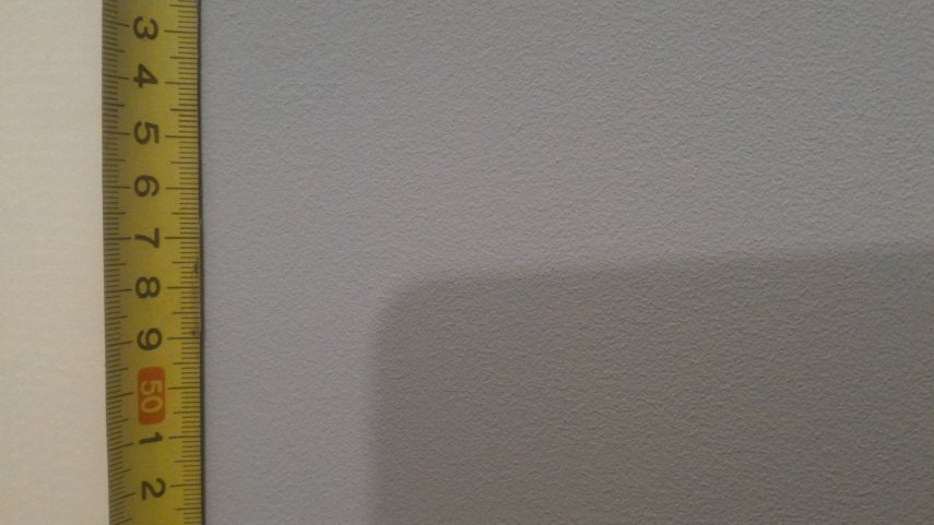

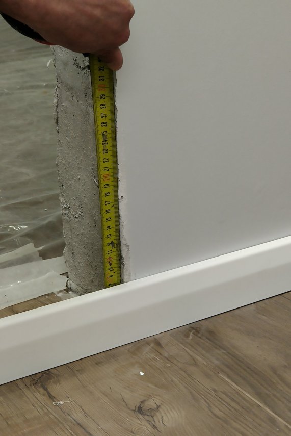

Добрый вечер, очень прошу прокомментировать насколько качественно выполнены покрасочные работы стен. Краска Flugger Dekso 5. Валики - Анза.
Была выполнена работа по выравниванию, штукатурке, нанесен стеклохолст и т.д, но что-то меня смущает такая шагрени (см фото) или это нормально и лучше не будет при окраске стен валиком?!
И в чем может быть причина такой «шагрени»?

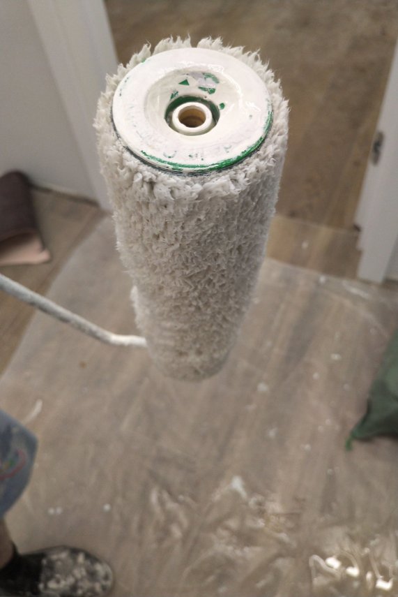

Если знаете что валики анза, то длина ворса на валике?
А вообще густая краска длиный ворс валика
как переделать, краску надо шлифовать и то начисто до гладкого не получится. А это значит тотальная шпаклевка.
И перекраска не поможет.
Тот кто красил краску разбавлял или сметаной красил?
Говорит разбавлял в пропорции 200 мл воды на 2,8 литра краски. Это нормально или как Вы говорите Сметана?)
10% как никак, жидко сделано.
Я тогда незнаю как он эту шагрень смог накатать, если только краска не из комков мела сделана.
Мне честно говоря сначало показалось что не валиком сделано, а краскопультом каким то дешманским набрызгано, может потом и валиком усугубили, но первый слой как будто накидан с пульта.

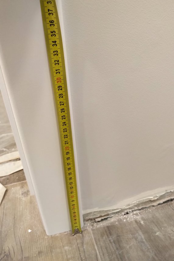

А вообще может это макросъемка, надо для масштаба чтото прикладывать, типа линейки
Спасибо, вот я тоже все думаю, с ним общался, говорил, что какая-то лажа. Но я все не пойму как это. И он не колится, типа говорит, что так всегда от валика получается. Как его лучше вывести на чистую воду и стоит ли переделывать?

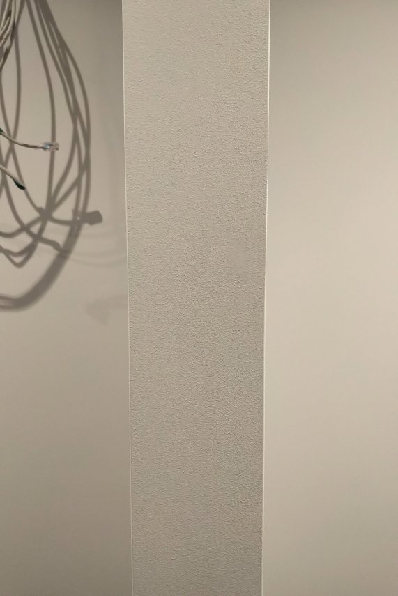

При этом, так не только в этом месте. Вот в другой комнате структура стены. IMG_20191203_1818515.thumb.jpg.28c64c10b525e1c7baf2bca93661da1a.jpg
Так не видно масштаба, вы хоть приложите рядом что то, лучше линейку рулетку
Он стеклохолст шпаклевал? Стены до покраски были гладкие как лист бумаги?
Выглядит через чур шероховато. Может краска такая? На первом фото видно косяки шпатлевания, будто финишем и не ходили.

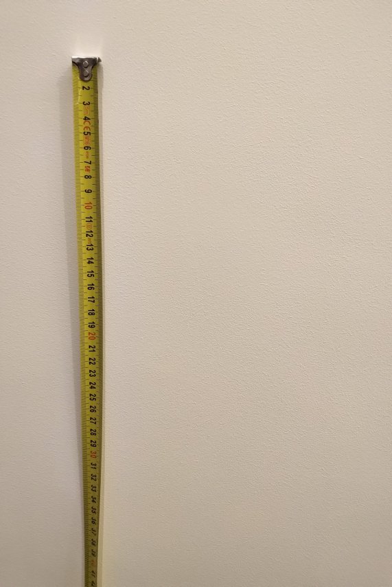

Добавлю пару фото: 1. До финального слоя покраски, после первого слоя(где нет наличника) и 2. После финального слоя покраски (где есть наличник).
Густая краска, валик или кривые руки?
Блин, плоховато видно с телефона, но шагрень вроде не сильно большая.
Если стеклохолст шпаклевался и шлифовался как лист бумаги, то по мне дело в краске, такие валики анза красят как правило с меньшей текстурой
Вы так и не говорите как подготовили поверхносить. Просто если стеклохолст не шпаклевать то получается шагрен после покраски, которую не закрасить вжисть.
Вот вам вид стены, с дешевой краской и обычным валиком .
С дорогой краской и таким же вликом с коротким ворсом поверхность чуть получше, чем то похоже на яичную скорлупу поверхность
Возможно из-за валика. В таких случаях беру маленький велюровый валик 10 см и пробую наносить где-нибудь краску, если шагрени практически нет, то дело не в краске, а вот если после велюрового получается шагрень как шкурки с 40 зерном тогда во всем виновато качество краски.
Как называется модель валика? Судя по фото (если не ошибаюсь) таким валиком без минимальных шагрненей наверное не нанести. Лучше где-нибудь попробовать другим валиком для убедительности.
Если правильно понял краска глубокоматовая.
Возможно просто не докатал. Иной раз даже мохнатым стаеровским валиком можно сделать мелкую шагрень, если выкатывать его почти "досуха". Но опять же зависит от подготовки, если не грунтовать, тогда первый слой разбавленной краски впитывается в шпаклевку и шагреньки практически нет и в этом случае второй слой не набивает повторную шагрень. Ну и да, степень укрывистости краски будет влиять на разбавляемость и количество слоев, отсюда и величина шагреньки.
