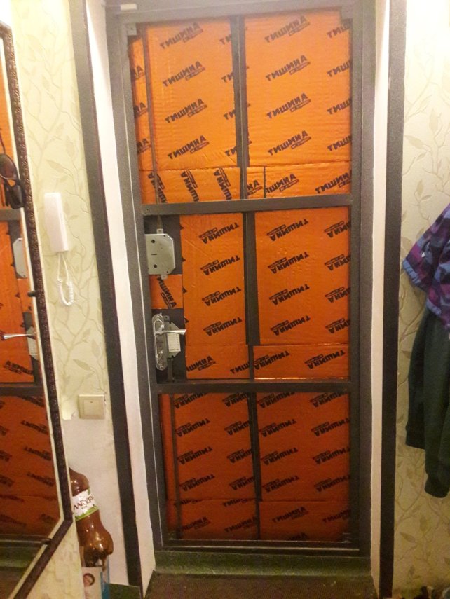

Дано: стальная дверь примерно 3мм самовар,но вроде приличный.Коробка тоже стальная.Внутри была стекловата.Вот эта проблема доставляла при замене замка или его обслуживании.Часотка на пару дней была обеспечена.Сначала я решил просто выкинуть утеплитель и получил звенящий барабан.Звенел он когда верь закрывалась ключом и когда в дверь просто стучали.Ну это ни в какие ворота подумал я и начал действовать.

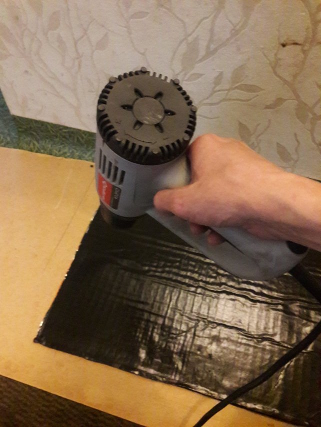

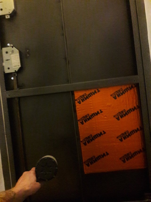

Сходил в сетевой магазин по продаже автоакустики и сопутствующих товаров.Выбирал виброизоляцию, сначала хотел 2мм но мне она показалась жидкой и купил 4мм битумной мастики на алюминевой фольге.Количество купил примерно по площади поверхности, хотя хватило бы покрытия 70% площади.Дальнейшее приклеивание вибры это излишество и роли не сыграло,но материал был уже куплен.

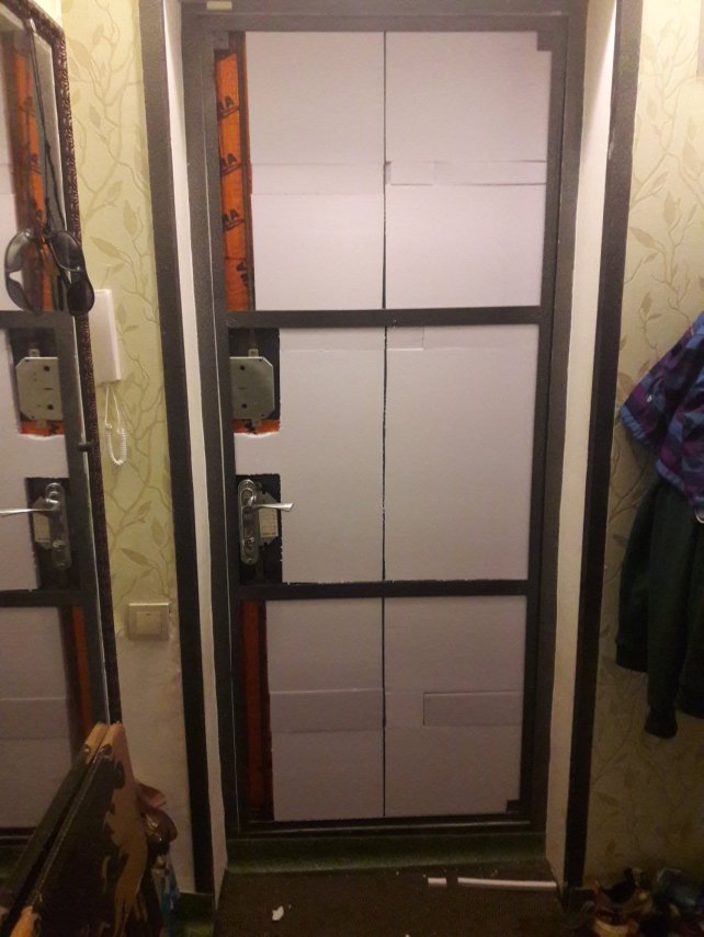

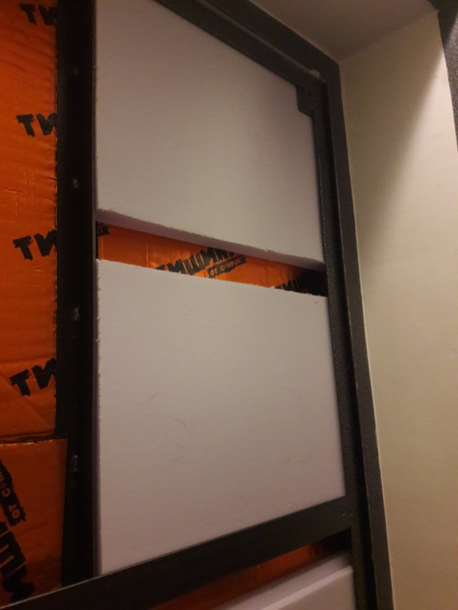

После уклеивания двери звенеть она перестала совсем,свой вау эффект я получил.Но захотелось ее утеплить.Тут меня ждал провал потому что для шумоизоляции как и для теплоизоляции важно ведь отсутствие щелей.А замочную скважину мы же заклеивать пеной не будем. В общем входная дверь это не сейфная, не стоило в нее заталкивать все на свете наверное.
