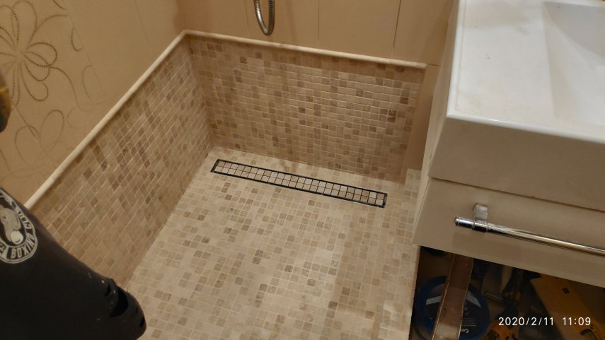

3 часа назад, Bagis сказал(а):
Зато у тебя есть какой-то бортик, который будет ограничивать разлив.
Волноотбойник нужен, конечно, но для коляски он проблем не представляет. На фото из профтрубы нержавеющей угол сварен. И на стекле снизу юбочка будет.
