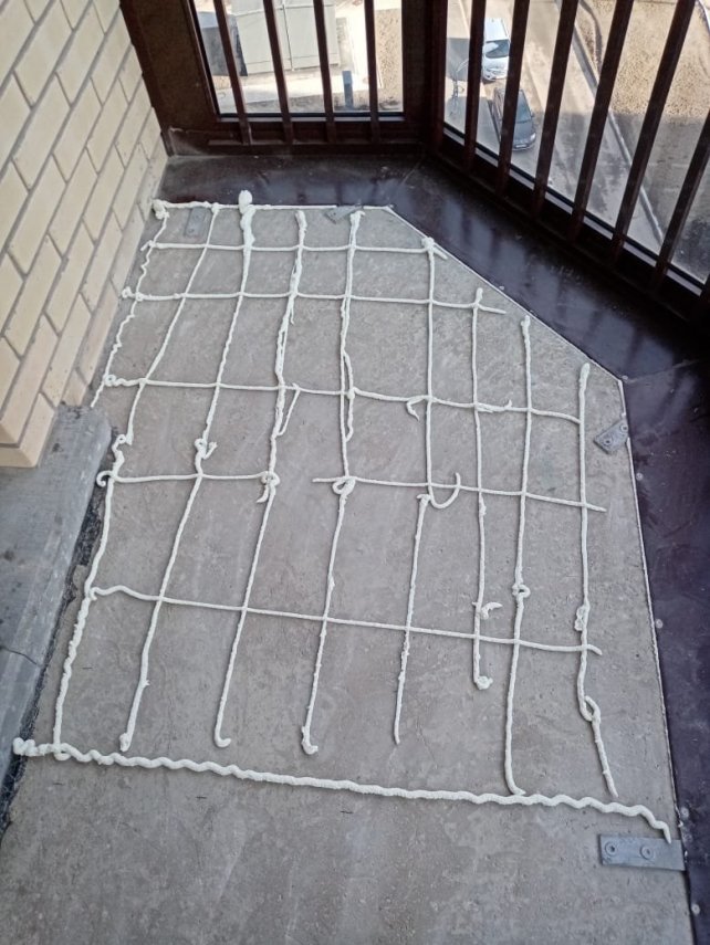

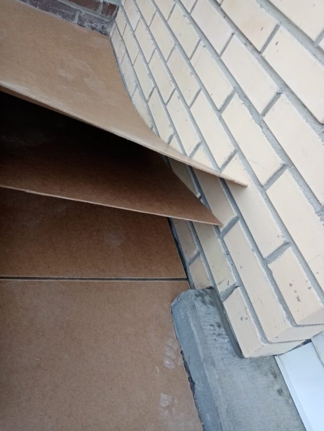

Дим, оргалит на пол надо изживать, как пережиток прошлого. Может быть я как то не так его понимаю, но чтобы он "не гулял" не пучился, его надо в круг замуровать в олифу или маслянную краску и посадить на мильён гвоздей. Бюджетно то бюджетно, но результат далеко не всегда радует, или ты его как то на клей сплошняком укладываешь?

1 час назад, pavlik123 сказал(а):
на клей
Ага
