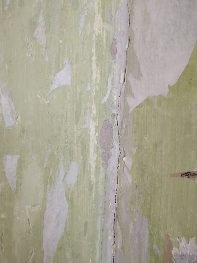

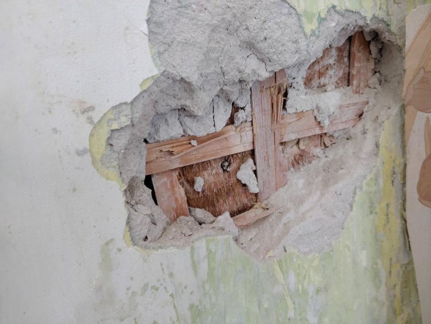

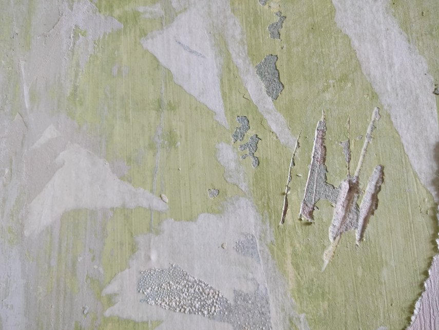

Добрый вечер. Стены из дранки, кривизна до 3,5 см. Сносить полностью не хотелось бы. Планирую оштукатурить по маякам. В связи с эти возникли следующие вопросы. Можно ли штукатурить по старой штукатурке? Если да то гибсовой или цементной штукатуркой? Что за зелёный слой сверху, надо ли счищать? Старая штукатурка не отваливается, но и гвоздём можно процарапать.
Что за зеленый слой не знаю, но если он плохо держится и легко размывается водой , то по любому счищать. Потом грунтовать на два-три слоя грунтовкой глубокого проникновения, затем бетонконтаком хорошим и нанести гипсовую смесь (если помещение будет отапливаемое ).
Главное чтобы еще старая цементная хорошо держалась, если плохо, то KGB прав, лучше тогда гипроком зашить.
Если будете штукатурить, то лучше насечки сделать по всей плоскости стены, потом прогрунтовать и нанести бетонконтакт.
Это грунтовка. Такой грунт применялся под клеевые краски. Дрянь. Снимать!
А вообще эта подготовка дороже обойдётся. Я по дранке пару раз делал: полоски гкл клеил (без подготовки) по отвесу, потом саморезами насквозь в дерево проворачивал, а потом клеил гкл.
Под штукатурку зелёнку однозначно зачищать. Хорошенько намочить, подождать пока раскиснет, счистить шпателем или скребком, дочистить железной щёткой.

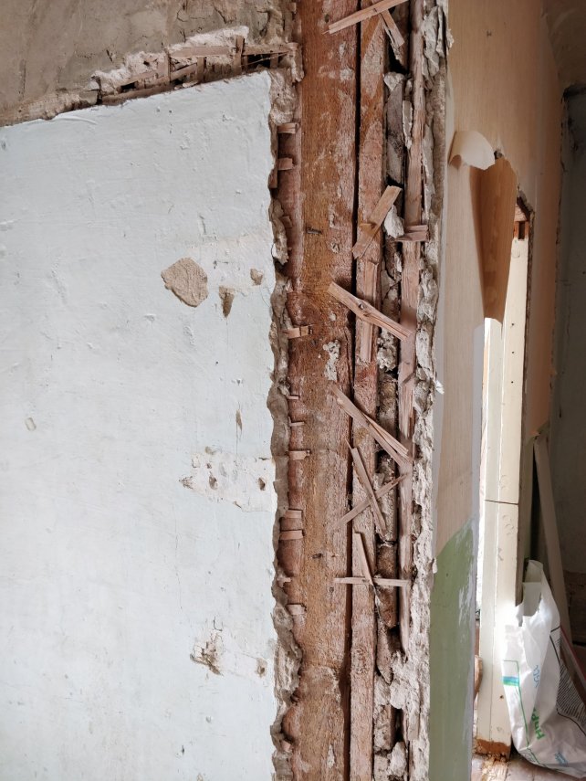

Чтобы не плодить темы спрошу здесь же. Раньше была кладовка, снесли, открылся такой стык стен. С обратной стороны видно трещину в штукатурке, а если у усилием толкнуть стену, то видно как она гуляет. Как можно усилить это место? Достаточно ли будет сбить штукатурку с торца и пройтись саморезами в несколько рядов?
И можно ли это место штукатурить поверх дерева без образования трещин в дальнейшем? Или только закрывать ГКЛ/ГВЛ?
Перед штукатуркой гипроком древесину нужно закрыть. А если шевелится, то может быть проще будет новую построить.
Уж очень не хотелось бы ломать всё. А стоит ли саморезами проходить?
