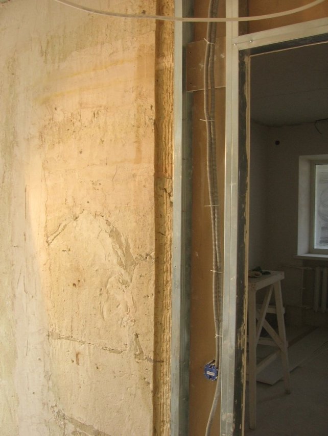

Добрый день. Имеется кирпичная стена с очень широким дверным проёмом. Проём сужен до стандартного размера конструкцией из ГВЛ. Всё это очень неровно сделано. Со стены будет сбиваться штукатурка и конструкция частично будет переделываться. Отсюда вопрос. Как правильно сделать? Выстраивать конструкцию заподлицо со стеной и штукатурить всё вместе. Или высчитывать так чтобы плоскость ГВЛ была на уровне будущей штукатурки и как бы являлась маяком при штукатурке?
я бы утопил. На стык сетку. Конечно, лучше было бы нахлест ГВЛ на стену сделать, но уже позно, я так понимаю.

Конструкция из ГВЛ каркасная или наборная?
Каркасная.
Ещё ничего не поздно, частично конструкция будет разбираться. Выбираю лучший вариант стыковки, чтобы потом трещин не было.

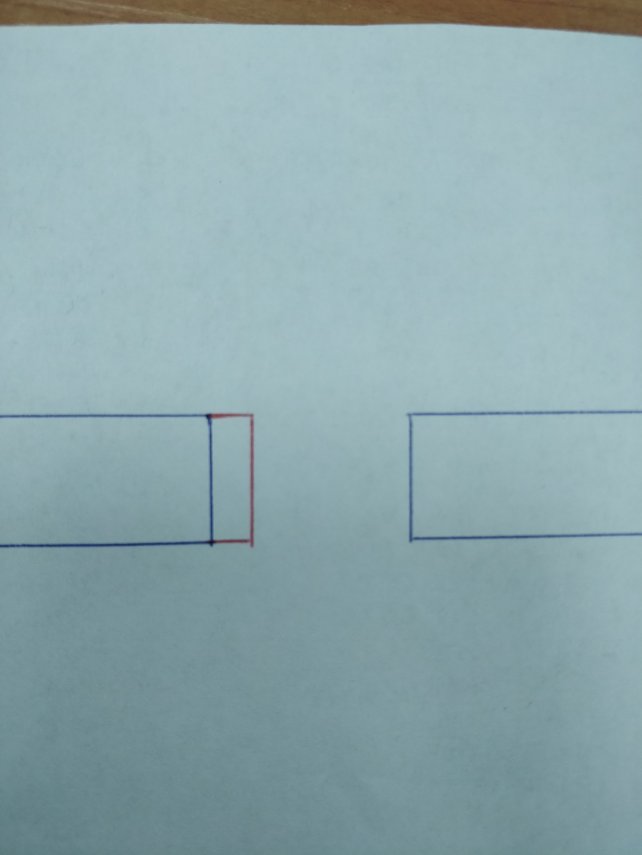

Никогда не поздно ) В крайнем случае на основной стене вырезается четверть, в неё заводится верхний слой ГВЛ/ГКЛ на клей и саморезы. Дальше проклейка - штукатурка.
Спасибо за идею, правда стену резать не хочется, тем более несущую.

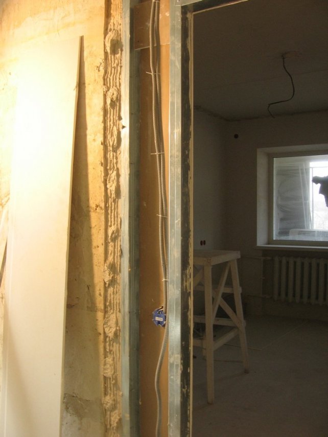

Если ничего ещё нет, тогда наборный откос сделайте.
2 часа назад, FugenFührer сказал(а):
Если небольшую толщину надо нарастить, можно такой способ использовать.
Отличная идея, возьму на вооружение, но к сожалению не подойдёт в данном случае. Стена толстая около 50 см. Да и добирать там по памяти сантиметров 40

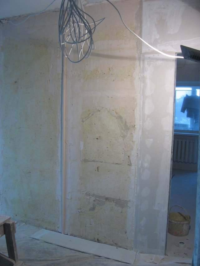

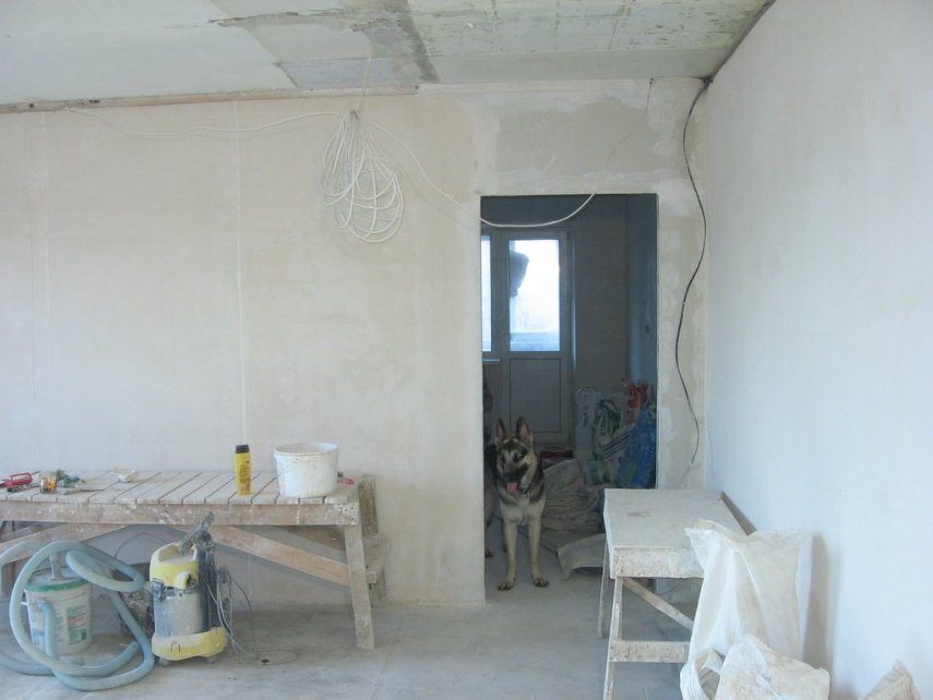

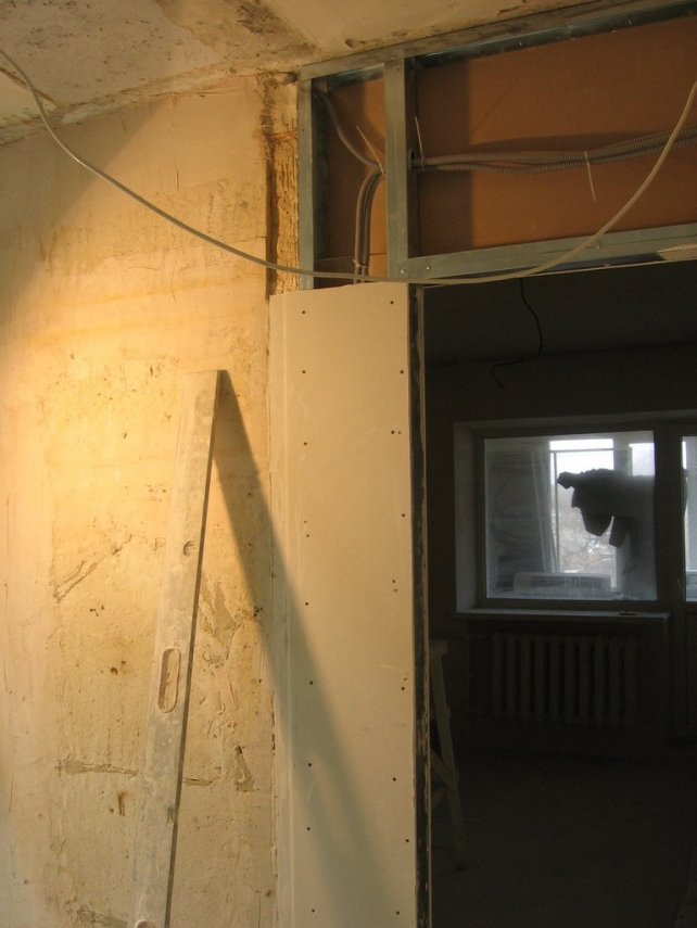

В общем сбил штукатурку и получил сюрприз. Балка над проёмом выступает на 3-4 см над общим уровнем кирпича. Итого средний слой штукатурки получится сантиметра 3. Как лучше поступить? Штукатурить таким слоем? Утопить конструкцию так, чтобы слой гвл был в уровень с балкой, а сверху всё слоем гвл на перлфикс всю стену. Или делать каркас и зашивать всё это безобразие?
В 14.03.2020 в 19:12, Дмитрий 78 сказал(а):
И где проблема?
Ну тут уже проблема получается со стыком балка-гипсокартон. Балку-то не выдолбить, а если делать нахлёст на балку, то это + толщина гкл да ещё и слой штукатурки сверху минимум 6мм в толщину маяка, тут совсем большой слой штукатурки получается (про 3см я явно погорячился). Вот и прошу совета как лучше сделать.
гипрок внахлест на балку и по нему в качестве маяка штукатурку тянуть.Только прогрунтуйте аквастопом-концентратом, иначе при штукатурке бумага облезет. Или, как вариант, гвл можно использовать.
Еще вариант, сдвинуть каркас в стену и прикрутить сначала слой 12-15мм, а сверху внахлест 6,5-9мм в зависимости от наличия.
Это не догма. Не проходит по толщине нахлёст, делай встык. Сеткой армирующей переход укрепишь. Как уже выше писал, рекомендую зашивать ГК чуть глубже плоскости штукатурки. Когда торцы проёма обшивать будешь, вырезать полосы строго в размер и выровнять края по плоскости штукатурки. Они и будут служить маяками. А ещё лучше по углам перфоуголки смонтировать до штукатурки, и по ним, как по маякам тянуть.
Стена уже промерянна на уровень и плоскость? Маяк 6мм тоже не проблема, можно маяк поставить до плоскости перемычки/балки, затем также пустить маяк выше балки. Натертые маяки никто не отменял, они вообще почти от ноля миллиметров выводятся. Вобщем то я за то, что надо сначала плоскости промерить, а там и смотреть на сколько слой будет на балках.
Промерил плоскость точнее. Если брать самую выступающую точку балки за 0, то слой получается 3.5-4.5см, т.е. средний слой выйдет 4см.
