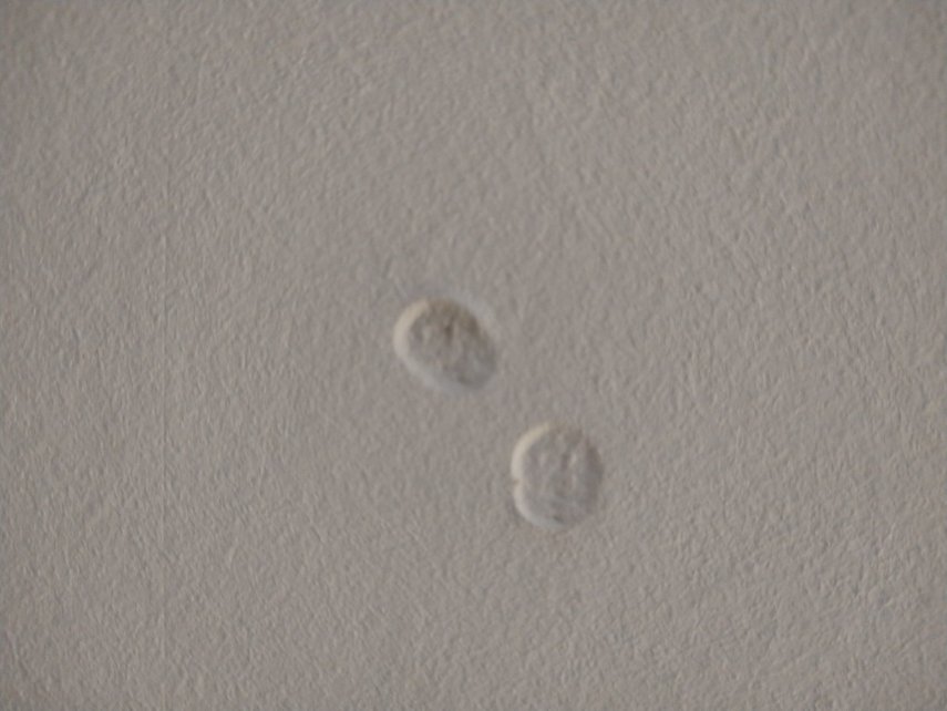

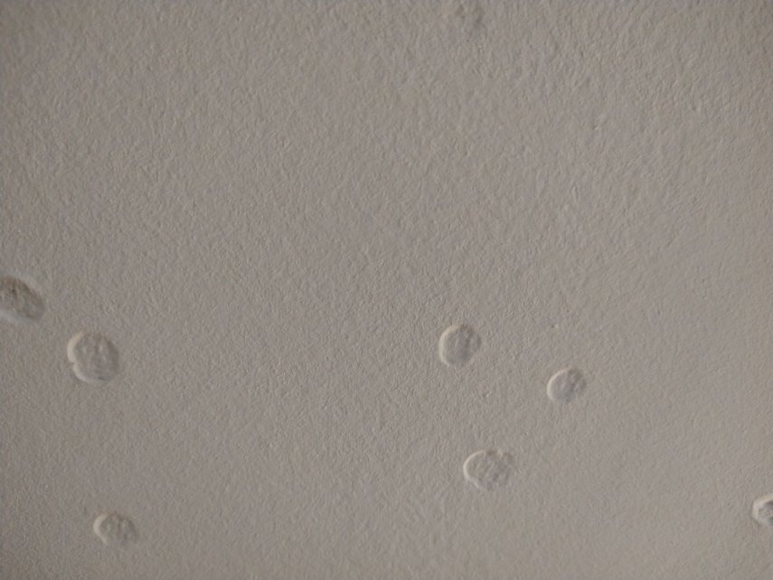

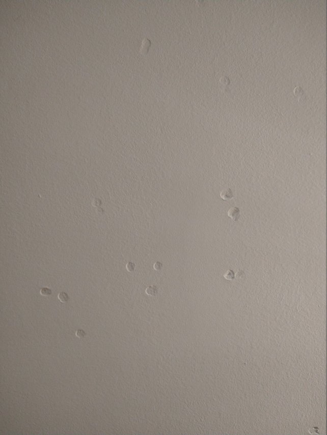

Добрый вечер. Проснувшись посреди ночи, в порыве гнева к соседям сверху "постучал" по потолку, не сразу осозновая тупость своих действий. Итог - вмятины небольшой глубины и диаметром примерно 5-10 мм, фото прилагаю. Познания в ремонте отсутствуют, не могу даже идентифицировать поверхность (шпатлевка ли это, какого вида, либо это вообще что то другое). Прошу помочь советом, как можно устранить данные вмятины.
Пока думаю приобрести полимерную шпатлевку - "сверхтонкая Semin Oscar 0.375 кг", и попытаться заделать с ее помощью, но опасаюсь еще сильнее все испортить.

@bagayama да, сейчас выглядит ужасно и бросается в глаза. Хотелось бы привести к более приличному виду.
Он у вас на какой высоте? Зашпатлюйте эти места резиновыми шпателечками или небольшими металлическими, если не найдете можете и обычными, небольшое количество взять и нанести строго в эти места, если потребуется еще слой нанести, шлифаните эти места немножко чтобы сравнять вытрите пыль (тряпочка из микрофибры хорошо это делает ), в магазине можно подобрать по оттенку белого краску (если у вас не осталось краски). Взять небольшую кисточку и прокрасить эти места (как бы слегка постукивая ей снизу вверх создавая похожу фактуру). Главное краска чтобы такого оттенка была, а уж разность шагреней навряд ли будет видно. Шпатлевку стартовую нужно.

Пожалуйста! Вы главное оттенок и матовость краски подберите. На такой высоте ничего видно не будет. Тиккуриловская шпатлевка хорошая. В общем берите любую стартовую, некоторые только усадку сильно дают. Двумя, тремя слоями сравняете. Там надо ее "все ничего". Можно без грунтования, главное хорошо пыль удалите. Вы знаете какой краской красили?
К пример в Леруа мерлен продается Шпатлевка для трещин для сухих помещений Axton 0.3 кг и Шпатлевка для трещин для влажных помещений Axton 0.3 кг могут тоже подойти.
У Вас на потолке стеклохолст. причём фигово отшпатлёванный. Иначе бы я не определил его наличие?. Суперфиниш здесь не нужен. Здесь нужна полноценная шпатлёвка, типа шитрока. Семин на мой взгляд слишком прочный. При его шлифовке возможно протирание вокруг лежащей краски. Но Шитрок продаётся минимум по 5 кг. По хорошему ва нужно заполнить сначала ямки, а затем полностью покрыть весь потолок тонким слоем. В обратном случае будут заметны ремонтные участки.
Если всё же стоит задача локального ремонта можно купить 1кг Латексной шпатлёвки (в районе 130-150р), желательно добавить туда немного пва. Ещё лучше вместо добавления пва смешать латексную шпатлёвку со шпатлёвкой по дереву (белой) в соотношении 2:1. Получится достаточно прочшая шпатлёвка с мелкой фракцией. При большем кол-ве шпатлёвки по дереву состав станет слишком крепким, и опять будет возможен продир при шлифовке. Цена вопроса : 130 руб за 1,7кг Латексную и 75р за 0,25кг по дереву. Состав получится хороший и на краску прекрасно прилипнет.
БЕЗ всякой грунтовки шпатлёвка наносится на сдир в два слоя с промежуточной сушкой. Затем шлифуется бруском (не рукой). После шлифовки отшпатлёванных углублений нужно пошлифовать весь учасот краски, таким образом, чтобы не было резкого разделения фактуры и гладкого участка. Замазанные дыры локально загрунтовать очень жидкой краской тампоном, а после высыхания, весь ремонтный участок. Краска нужна такого же как основа цвета или близкого. Произвести лёгкую шлифовку границ старой краски и грунтового слоя ремонтного участка во избежании заметных переходов. Затем покрасить ВЕСЬ потолок краской полноценной густоты.
