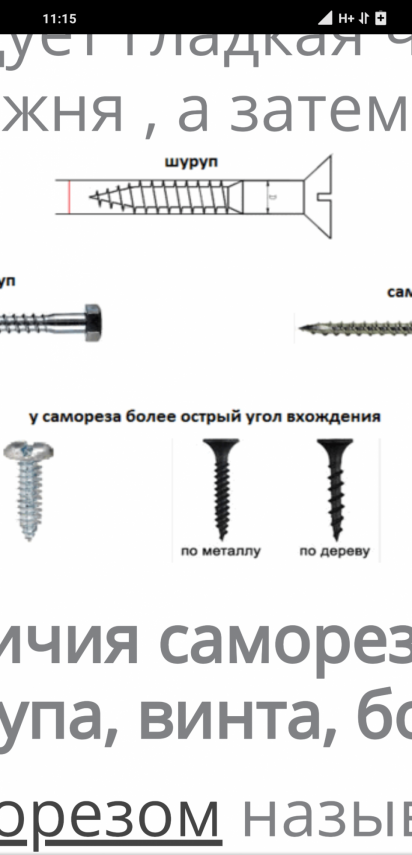

А какая разница между шурупами и саморезами?
Сколько читал - толком не понятно.
На мой взгляд кроме всего прочего, что и шейка равна резьбе а то и вообще на конус на шурупе и сама резьба не такая острая и профиль резьбы чуть другой.
Есть другое отличие это в кончике, само-рез понятно в общем, на шурупе остриё тупое, оно другой формы даже.
По аналогии с гвоздем, известно что острый гвоздь с большой вероятностью расколёт дерево, если затупить острие то вероятность снижается.
Саморез режет волокна , врезается, перемешивает перемалывает.
Шуруп винчивается, раздвигает волокна древесины.
Почему шуруп ушёл из работы так сказать, всё просто, он требует начального засверливания , кто хочет с этим возиться. Если это дорогая мебель то это одно, можно и шуруп как положено. Если забор , то саморезы самое оно.
