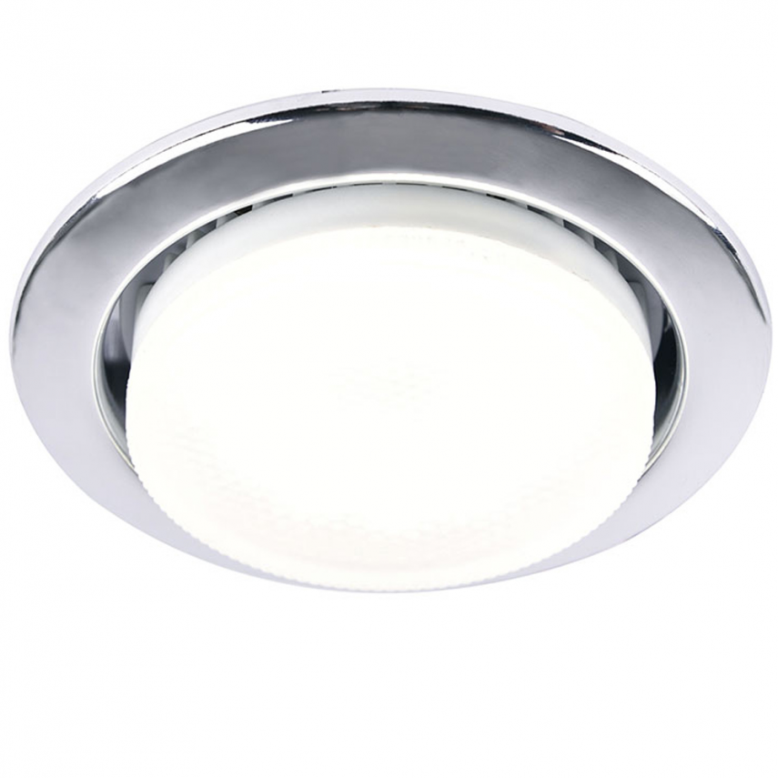

и вот собственно вопрос, как тут быть, надо и цоколь чтобы влез, как то его к потолку прибить, и еще чтобы на цоколе была такая рамка чтобы можно было одеть на натяжной потолок и закрыть дыру, как на фото...
в продаже такого не найти, самому колхозить чтоли? то что на фото 89мм высотой, а мне надо макс 50мм
Да я в курсе про споты, но споты меня не интересуют по причинам:
1. плохо рассеивают свет в стороны и светят строго вниз
2. найти замену лампочке е14 и е27 легко а вот gx53 сложнее

Тогда это
не спот.
Освещает всё вокруг, даже потолок.
Не верите - сходите в магазин и проверьте (мощность берите от 10Вт).
Только выбирайте, чтоб боковая поверхность лампы не скрывалась в светильнике.
Далее... вариант - повесьте люстру.
Ещё - накладной светодиодный (или под лампы Е27) светильник достаточно большого диаметра:
