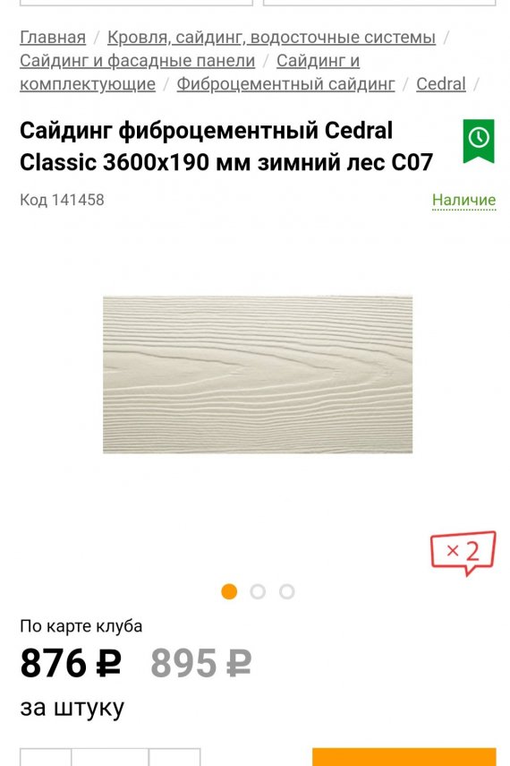

Ну нет. Это сайдинг. Также знаю где купить металлический... это все не то... нужен «гладкий» Белый фасад со вставками из дерева( может быть)...
Кстати, Петрович молодцы. У меня карта спец была года два... сейчас мастер... у них отношение к клиенту хорошее)))
