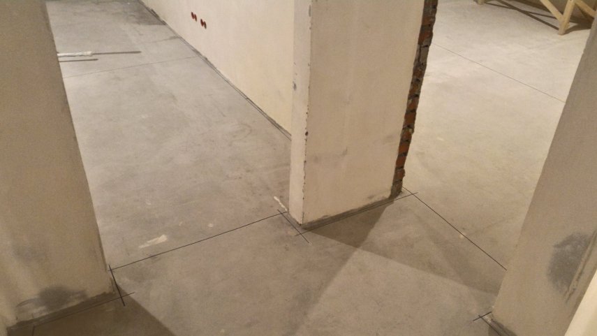

Вообще лучше нарезать штроб чтобы уменьшить этот эффект вспучивания наливайки.
На фото тоже слабая стяжка под наливайкой, в какой то момент я понял что начинает пол пучить и появляются трещины. Чтоб всё это дело прослабить и прекратить расползание трещин, порезал штроборезом периметр и надвое площадь комнат. Не глубоко, где то на 1см глубже наливного пола
2018-11-01 18-37-14
Слой большой что ли был?
у меня во всю длину квартиры плита перекрытия метра 2 - вдоль нее хотел изначально прорезать деф. шов.
а поперек плите у меня маяки будут через 1.5 метра (под длину правИла), скорее всего из того же материала, что и сами полы, могу на месте каждого из них (после того, как струны выдеру) нарезать штробу.
хороший вариант уменьшить напряжение! тогда, не дожидаясь набора прочности, можно сразу покромсать превентивно )
единственное, непонятно, зачем периметр резать.
