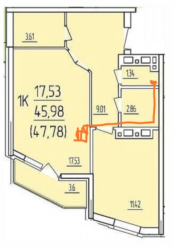

Добрый день интересует такой вопрос собираемся переносить сливную трубу в полу от раковины кухни все пластик хотел бы узнать есть возможность так сделать или вода будет стоять так как слив будет и с ванны, слив в туалете раковина у стены в большой комнате
1234
И где на этом чертеже можно увидеть канализационный стояк? И куда будет установлена раковина?
Так плохо. Обычно так можно сделать, только нарушая правило безнапорной канализации: везде уклон только в сторону слива. Будет застаиваться мусор и засоряться со временем, потребуется прочистка. Не говоря о том, что потребуются другие трубы, не для безнапорной канализации. Обычно в таких ситуациях используют насосы. Правда, если ввод в стояк очень низко, над самой плитой, то можно попробовать без опускания трубы провести под порогом в стяжке.

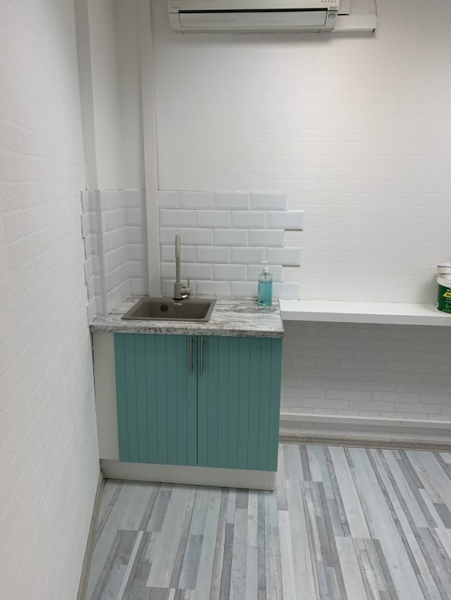

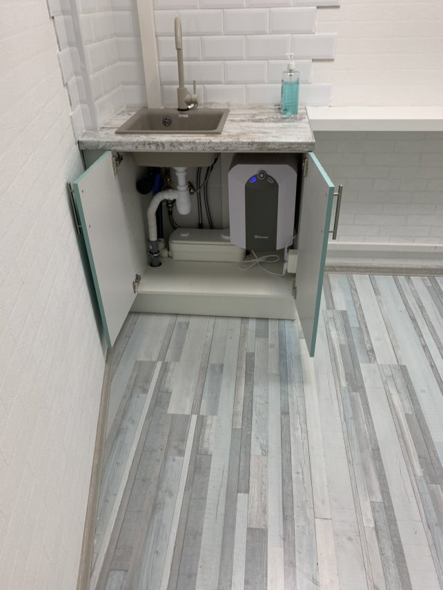

Был у меня случай, когда в одном из помещений торгового цента нужно было сделать небольшую кухоньку. все с разрешений администрации, под их чутким контролем.
сололифт, тянул через потолок трубой пнд 40мм, а воду рехау, метров 15... один вход, один выход, никаких соединений...
и то когда заказчица звонит, вздрагиваю)))))))))

1 час назад, Андрей Р сказал(а):
Какой использовали, если помните?
Конечно помню, SFA Sanivite, потому как других и не использовал с 2006 года
