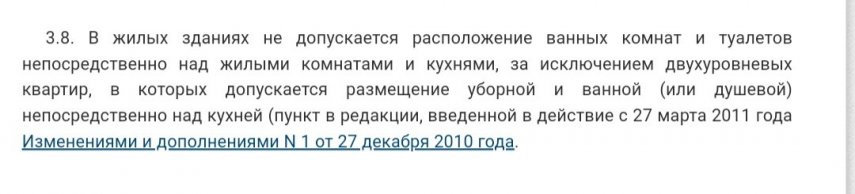

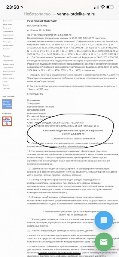

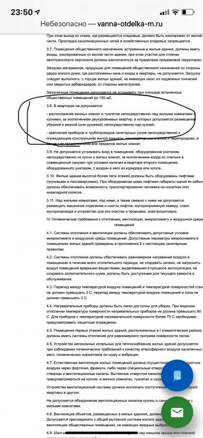

3 часа назад, Technik-san сказал(а):
А доказательства своих слов со ссылкой на запрет в действующем Нормативе 2010 года где ?
Не поленился нашёл... мне нужно ещё что то добавлять? ))))))
CD154A70-8226-4EB4-9D51-89A9F73A6C37
25532C99-1346-41D4-B30E-1815D485C4DC
Мимо. Нашел, да не то. Речь шла не о переносе санузлов, а о запрете переноса кухни в гостиную , которая над жилой комнатой и автор не собирается переносить и размещать кухню "над" или "под" санузлами. Сначала прочти внимательно, то что сам и обвёл кружком.
4 минуты назад, Technik-san сказал(а):
Мимо. Нашел, да не то. Речь шла не о переносе санузлов, а о запрете переноса кухни в гостиную , которая над жилой комнатой. Сначала прочти внимательно, то что обвёл кружком.
Нет не мимо... в действительности речь шла о санузлах, а по факту имели ту же «мокрую точку» с той же канализационной трубой, и теми же трубами гвс и хвс.... запрет был. Это указано... но просто на это закрывали глаза.. я же четко написал, «запрет был, его просто ужесточили»... как то так... просто году в 2009, у меня лично, была идея в своей квартире перенести кухню, начал узнавать, да, действительно по закону нельзя было... технически можно, по закону нельзя...

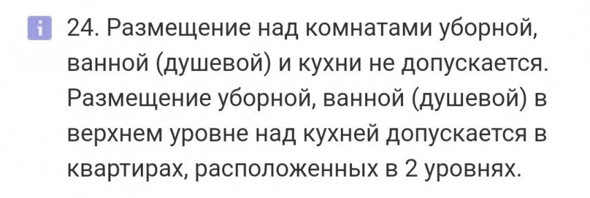

Хорошо... «постановление правительства рф от 28.01.2006 номер 47 пункт 24»
@Андрей Р - ага, над комнатой уборной, нельзя размещать ванну и кухню )) прям Страна Чудес )))
Постановление Правительства РФ от 28.01.2006 номер 47 пункт 24»
Screenshot_2020-06-24-01-01-14-207_com.android.chrome
Над комнатами,в смысле, жилыми комнатами, нельзя располагать уборные, душевые и Кухни...

Тут будет уместным сейчас принять сей факт и не спорить больше)))
12 минуты назад, Андрей Р сказал(а):
Уже и нормативный документ показал... и пункт... и формулировку... и все равно не прав?)))))
Вот этот хитрый пункт читается по разному, и интерпретировать можно так же двояко, либо нельзя только над комнатами уборной размещать ванну с кухней, либо над комнатами нельзя уборную, ванну и кухню. Отличная была лазейка для "согласователей"
Думаю, что теперь ничья и победила дружба ))
