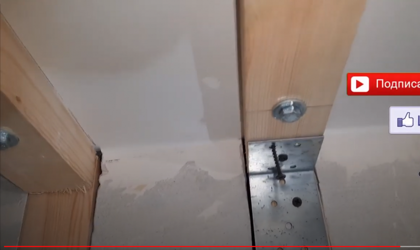

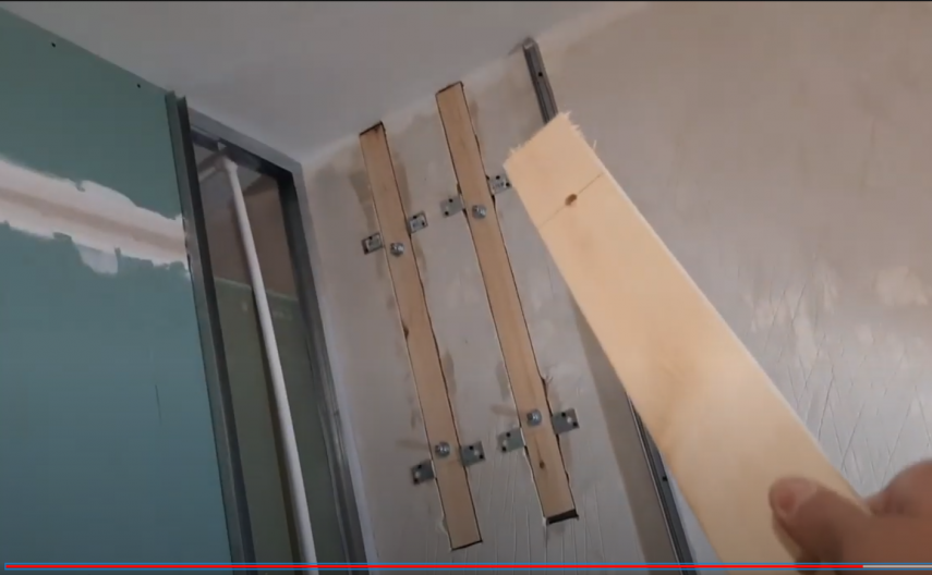

Да шлакоблок полый. Поэтому крепить просто на анкера 120 кг. страшно. Рамку вы имеете ввиду типа квадрата по периметру несколько креплений? Нашел в ютубе сегодня вот такой вариант. Балки не до пола идут, на пол стены достаточно будет? Только у них нет опоры на пеноблок, если делать буду так, то опора обязательно нужна мне кажется.

В любом случае, проблемы нет. Бурить просто надо не сразу 14 буром, или какой там у вас крепеж, а постепенно увеличивая диаметр от 5 в сторону увеличения. И анкер брать на всю толщину стены, чтобы в случае попадания в пустоту он закрепился на 2 точках - во внешнем слое стены и во внутреннем. И все. Никуда он не денется.

Ну, и ты сам намекнул на конструкцию с опорой на пол. Отличное решение, между прочим! 2 профильных 40*20 плашмя к стене и заштукарить.
Можно и не до пола, а нафигачить ёжиков и в них глухари или сантехшпилька.
Трубу размечаем в предполагаемых местах забивки дюбелей и сверлим под тонкое победитовое. Стенку сверлим через трубы как по кондуктору. Потом дырки рассверливаем, далее дюбель, далее глухарь.
Диму про забивку чего-то в обе стенки пустотного блока не слушай. Диму бес попутал :)
Я бы на химию закрепил. Это можно. Шпильками диаметром этак 16 мм.
Ещё можно на две кочерги. Из уголка гнём кочерги и верх их в потолок крепим одним анкером. А длинные стороны в стену кое-как (там сугубая прочность не нужна). И болтиком каждую кочергу к бойлеру. Вертикальную нагрузку гарантированно держит потолок. Но это перестраховка.
Рама это излишество для незнающих сопромат - горизонтальные перекладины там незачем. И на пол смысла нет опирать. Но можно. Но проще в потолок.
