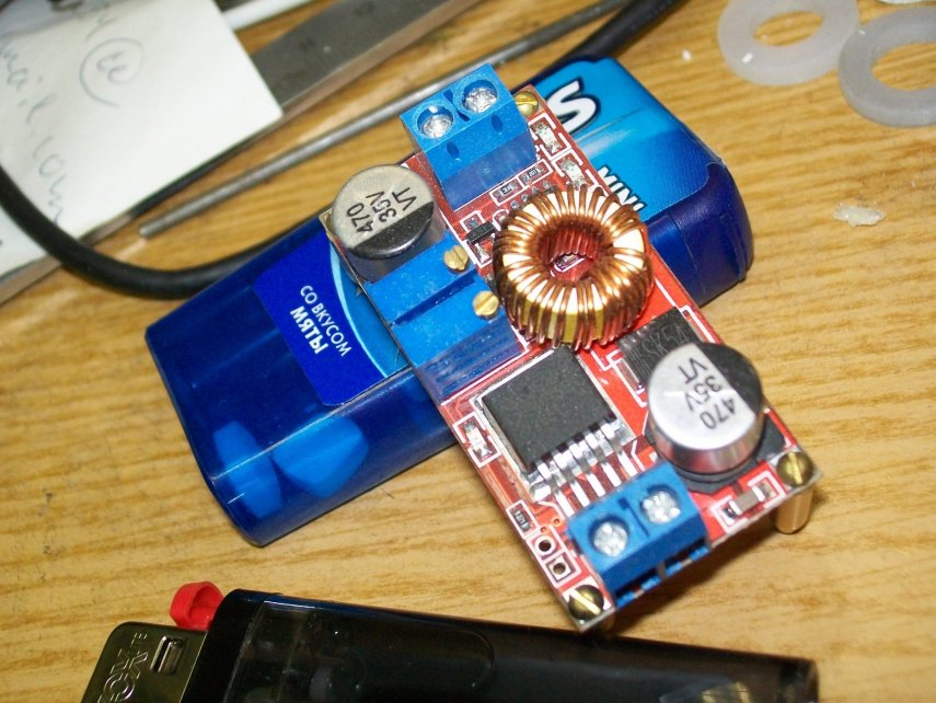

Итак, хотим регулирование яркости. Очень-очень плавное, во всём диапазоне от кромешной тьмы до максимума. Для этого надо питать светодиоды током. Не напряжением, а именно током! Напряжение на светодиоде примерно постоянное. На ИК 1,2, красном 1,4, зелёном 1,6, синем 2,5 и УФ 3,5. Белые светодиоды на самом деле не полупроводником нам светят, а люминофором, который возбуждается полупроводником. Похоже, в белых УФ стоят - там тоже около 3,5. Это надо в специальной литературе глянуть. Но сейчас нас интересует задача - ДЁШЕВО получить стабильный регулируемый постоянный ток.
Цена за - DC-DC регулятор напряжения около 24В с регулировкой тока 0-2А - 100 рублей в ACALEX из китайэкспресса. КПД этих источников очень приличный! Регулярно беру там. Это вообще-то 50 ватт! От 50-ти ваттной светодиодки ослепнуть можно! Сам источник размером со спичечный коробок и выдаёт аж до 5 А. Но я назвал 2. Это потому, что при двух не шибко греется. Такой источник можно впиндюрить аж в глубокий подрозетник, если с него снимать не 50, а 20 Ватт.
Вот он, специально запечатлел:
Но для DC-DC надобно постоянное входное напряжение 25-35В. Теперь считаем. Допустим, у нас 3 комнаты и кухня. Везде по 2 стационарных светильника, с регулировкой. Итого 8 стационарных точек. Мобильные не рассматриваем - их можно питать каждый от своей коробочки. Допустим, каждая точка требует по 30 Ватт. Это очень дохрена, но мы в прозапас. Итого, нам нужно 240 Ватт. Источник 36 В ампер на 8 стоит не больше 2000 - 250 руб/светильник. Ставится этот источник где-нибудь в районе щитка с автоматами. И освещение мы тянем не 220, а 36. И раздаём эти 36 по нашим "умным" выключателям.
