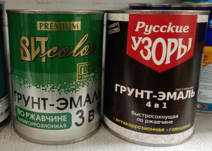

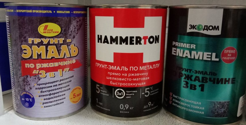

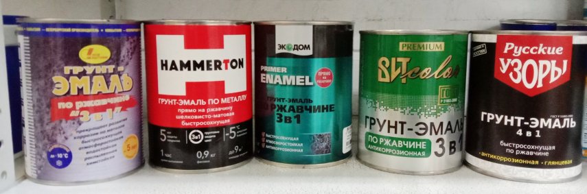

Люди научились делать дофига всяко разных специальных красок по ржавчине. Вот 5 из них:
Три растворяются ксилолом:
А две сольвентом:
Задача красить железо. Оно разное. Есть ржавые железяки, а есть свеженький прокат в масле, которое отмывать рехнёшься, но отмывать надо. Ещё хуже то, что прокат покрыт чёрным, очень крепким окислом. Или окалиной. Прокат горячекатанный. Счищать этот слой убитсья можно! Даже знаменитая машинка имени Фугена пасует на больших площадях.
Прежде я применял новбытхимовскую и ещё не помню какую-то, которой на картинках нет. Эта отсутствующая сохла долго, укрывистость ужасная, прокрасить торчащий угол рехнёшься и потом на солнце чуток пожелтела. Новбытхимовская красит лучше, но в народе ходят сплетни, мол с нержавой железяки со временем слезает плёнкой. Вроде как у меня не слезало. Допускаю, причина сплетен плохая обезжирка поверхности. Я мою до тех пор, пока белоснежная салфетка перестанет пачкаться. Адская работа, если руками и растворителями! Другое дело - горячая ванна для обезжирки с раствором соды, тринатрийфосфата и жидкого стекла. Ванны у меня нет, а в кастрюлю мои железки не поместятся.
Ещё соображения. Есть всяческие преобразователи ржавчины. Все они состоят из воды, ортофосфорной кислоты и чего-нибудь ещё. Цинкарь, например, с этими третьими компонентами. Я сомневаюсь в их решающем влиянии на результат, но в цене они ярко отражены: простой преобразователь 40 руб за поллитру и "Цинкарь" 180 за 300 мл, если не вру. И в любом случае образовавшиеся рыхлые солевые отложения надо счищать.
С этими преобразователями картина понятная: есть вода - электролит. В ней всякие окислительно-восстановительные.
В обсуждаемых красках воды нет вообще. И я не понимаю как там могут происходить реакции восстановления ржавчины, хотя производители рвут рубаху на груди - "ТОЧНО ПРЕОБРАЗУЕТ!!!" Начал тратить время на поиски толковых статей, но оно быстро кончилось.
Итак, вопрос: прошу не жадничать и поделиться максимально объективно всеми знаниями и опытом защиты железа от ржавчины путём окрашивания.
