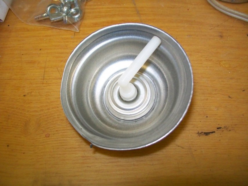

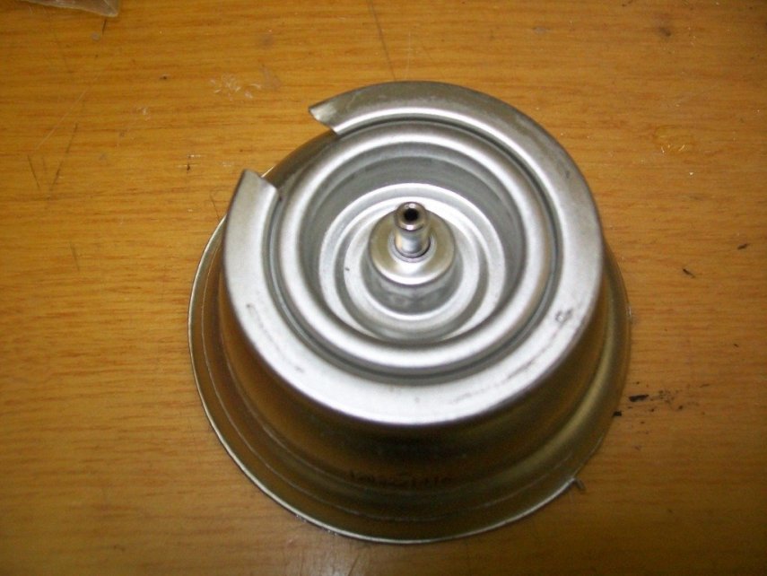

Это снаружи. Я взял могучий китайский роликовый консервный нож и вскрыл. Внутри обнаружилась трубочка вбок.
Газ внутри баллона в виде газа поступает через эту трубочку в горелку. Но если газ поступит в жидком виде - горелка "захлебнётся"! Это очень неприятный момент! Так вот, Паша рассказал как без весов заправлял цанговые баллончики. Я орал от простоты и изящества решения! В воду был брошен свежий баллон и сделана засечка - насколько тот погрузился. На пустых были сделаны метки и заправка делалась по ним. Воистину, эту страну не победить! Ты извини, Паша, что я тебя "сдал", но молчать не могу.

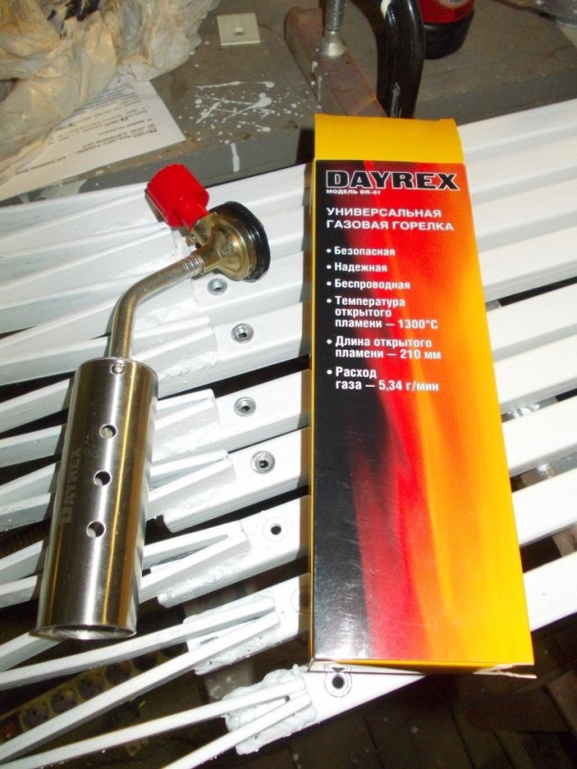

Но совсем недавно всё поменялось - я купил воистину могучий DAYREX!
На видео работа двух горелок - обычной и ДАЙРЕКСА с подогревной трубочкой. Примерно на 40-й секунде ролика я тычу в неё пальцем. В ролике хорошо виден эффект попадания жидкого газа в форсунку, и как легко удаётся "фехтовать" этим новым приобретением! Легко гнул трубу 3/4 почти над полом. Газ взял зимний -  с ним могучий ДАЙРЕКС вообще дуреет, а взбалтывание приводит к росту его могущества. И никаких огненных шаров не выскакивает!
Цена горелки зависит от хамства продавца. В спешке купил первую не оригинальную за 600 с + и + доставка в очень известном сетевом магазине инструментов, попробовал, ахнул и купил вторую, уже "фирменную", в ближайшей лавке за 390. Я бы сразу купил, но не знал, что там есть. Этот шикарный инструмент хорошо иметь под рукой везде!

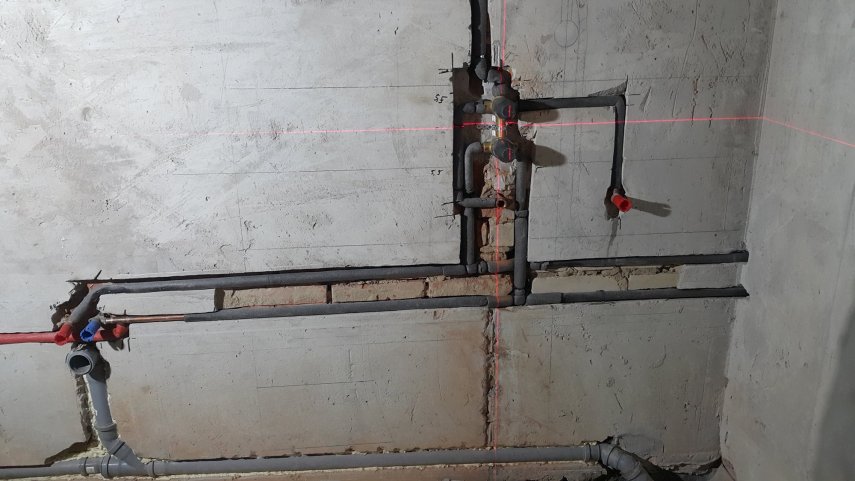

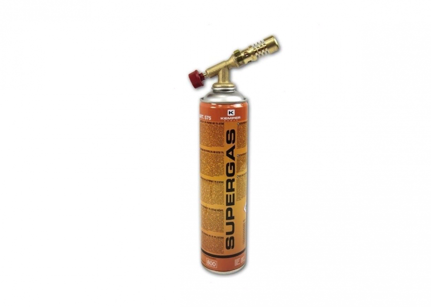

В 24.12.2018 в 23:40, volkodav сказал(а):
в ванной разводку делал.

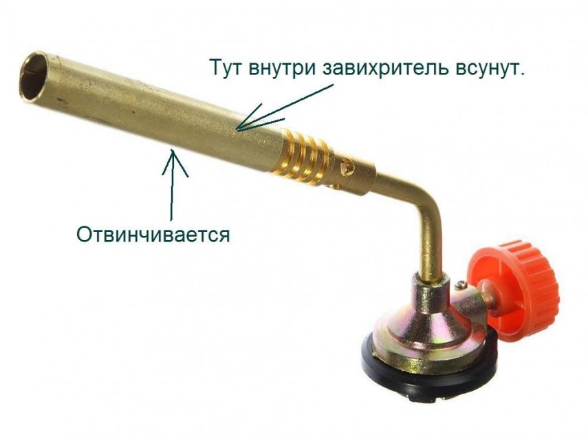

Этим Дайрексом разводку делать не удобно - пламя огроменное! У твоего Кемпера оно тоненькое, деликатное. Дайрекс ближе для наплавки гидростеклоизола. Есть еще такая:
Горелки с пьезоподжигом однозначно удобны. Но если тот откажет...

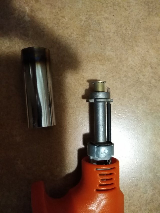

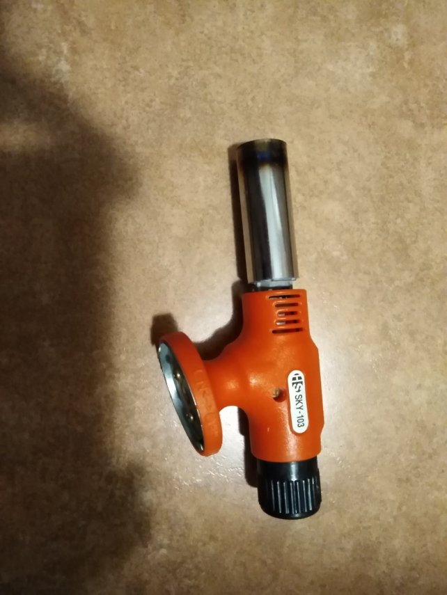

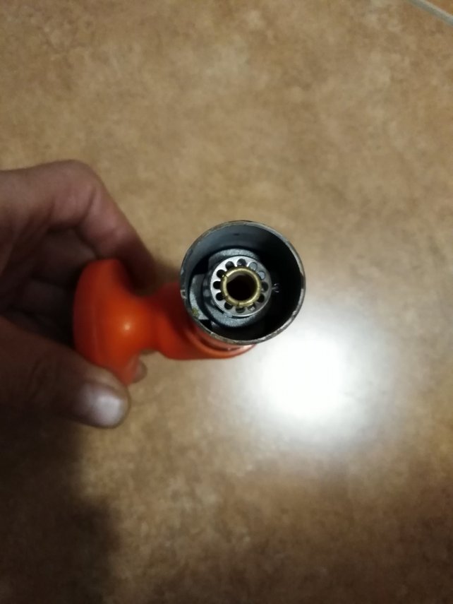

Давайте лучше про горелки. У меня вот хрень какая то корейская. С поджигом, который не всегда зажигает газ. То ли газ такой, то ли пьеза так срабатывает. Пользуюсь редко, поэтому не знаю толком как должно это дело работать, какая там струя пламени должна быть. Крутилка подачи газа она же кнопка поджига, она же закрывает подачу газа. Посему тема интересна.
IMG_20181225_232734.thumb.jpg.d21d6c99b6ff22fee7265f56ad754633.jpgIMG_20181225_232802.thumb.jpg.77a5c18f9cfaec82fb715ca97f2623d0.jpg

Пьезо поджиг - штука капризная. В газовой зажигалке стоят 2 пьезоэлемента ориентированных навстречу. При деформации на торцах элементов возникает потенциал. Отличие карманной зажигалки от зажигалки для плиты в типе воздействия. В карманной удар. В зажигалке для газовой плиты очень сильная деформация через рычаг.
Величина поджигающего заряда так мала, что самая ничтожная утечка от загрязнений, нагара этот заряд сожрёт. Пьезу надобно регулярно мыть и чистить.
Поэтому карманная рано или поздно сломается, а которая для плиты - может годами работать. Посему лучше иметь в кармане запас любых зажигалок и не бояться, что пьеза откажет. Другое дело - пайка меди в крохотном непроветриваемом сортире. Там задохнёшься постоянно держать горелку с огнём, даже приглушённую. И рук не хватает.

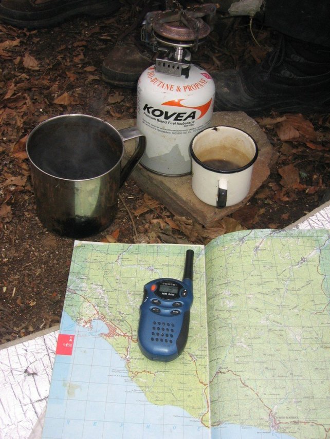

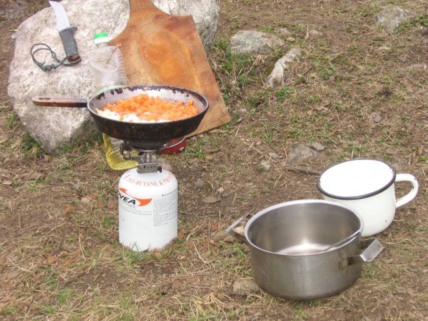

@FugenFührer ! Спору нет, хороша твоя Ковея, хороша! Только никому в голову не придёт поставить на неё яичницу и начать горелкой размахивать.

15 часов назад, FugenFührer сказал:
У меня горелка  Ковея. Она повкусней будет, чем эти ваши дайрексы. :)
Понимаешь, Андрей, Дайрекс, который ты так уничижительно с маленькой буквы захреначил, работает в любой позе. А посему любые два кирпича, каменюги, железяки сделают вместе с могучим ДАЙРЕКСОМ так же вкусно. Или даже вкуснее :)
В 26.12.2018 в 05:41, Дмитрий 78 сказал:
Попробуй в разобранном виде пьезой пощелкать. Искра всегда правильная? И есть ли вообще?@pavlik123
Дим, щёлкал, но не вкуриваю. Искра есть, но размер искры разный, то нормальная, то чуть меньше. Когда кожух или как его правильно назвать(ствол, трубка, раструб) одет, искра иногда улетает на него. По сути то газ всё равно должен воспламениться, но такое впечатление, что чем сильнее открыта подача, тем хуже воспламеняется. Искру сдувает чтоли:D
@pavlik123! Во-первых, очисти керамику вокруг электрода от нагара, во-вторых, при пуске поток должен быть маленьким. На больших расходах даже хвалёный могучий Дайрекс не хочет зажигаться. Тоже самое и с ацетиленом - зажигается на малом. Это когда во время сварки горелка погасла, её тут же запаливаешь о раскалённую деталь. Или опять прикручивать, зажигать и заново регулировать.
