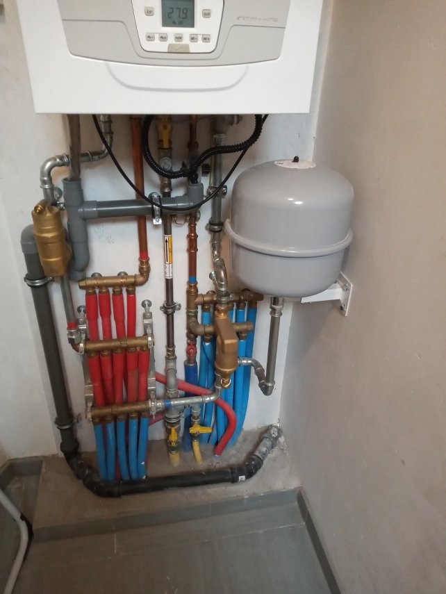

Как выглядит самый ДОРОГОЙ монтаж сантехники в квартире??!

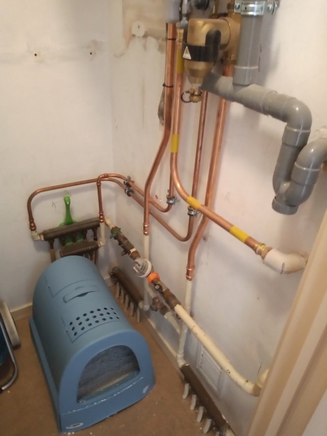

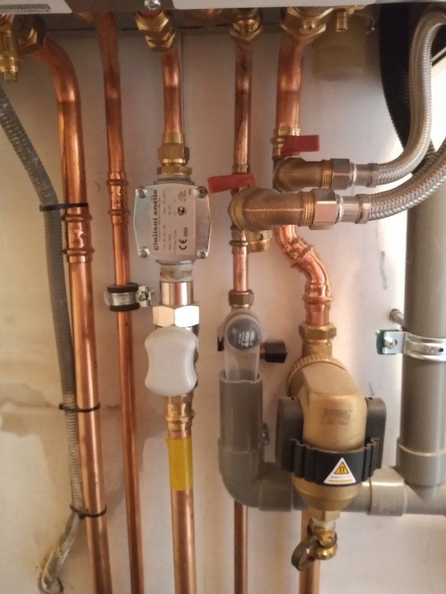

Недавно сделал несколько фото котельных. Делал для себя так сказать для общего развития.
На первых двух фотках котельная из квартиры в двух уровнях. Дом новый. Сама котельная расположена в маленькой кладовке, там же ещё и система вентиляции смонтирована и место под стиралку.

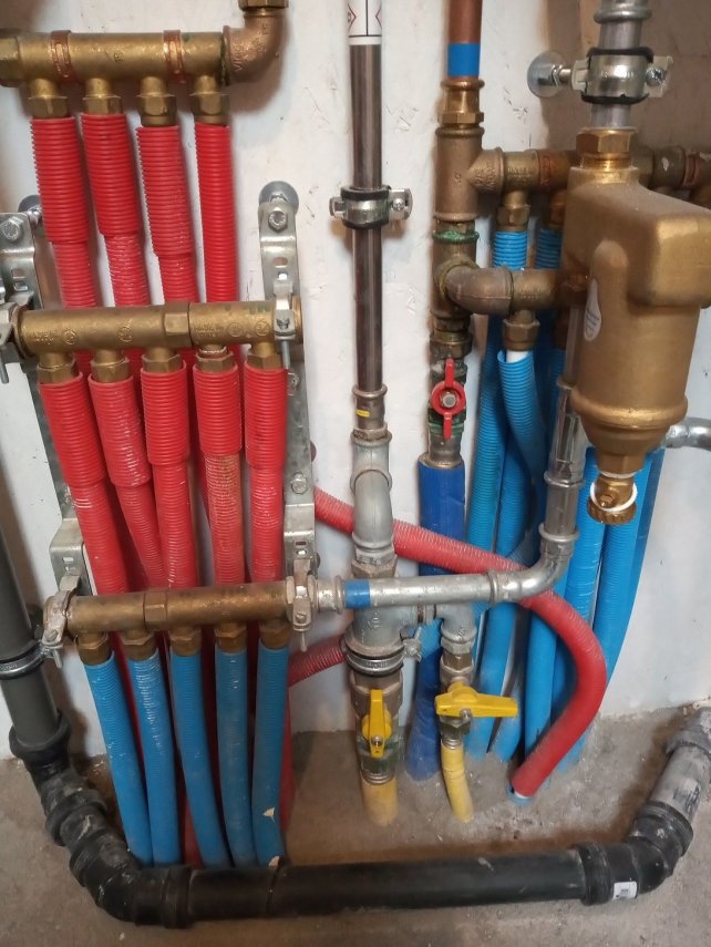

Две следующие фото котельная в многоэтажном доме. Недавно был заменён газовый котел. Квартира в одном уровне с одной спальней. Котельная расположена в маленькой кладовке.

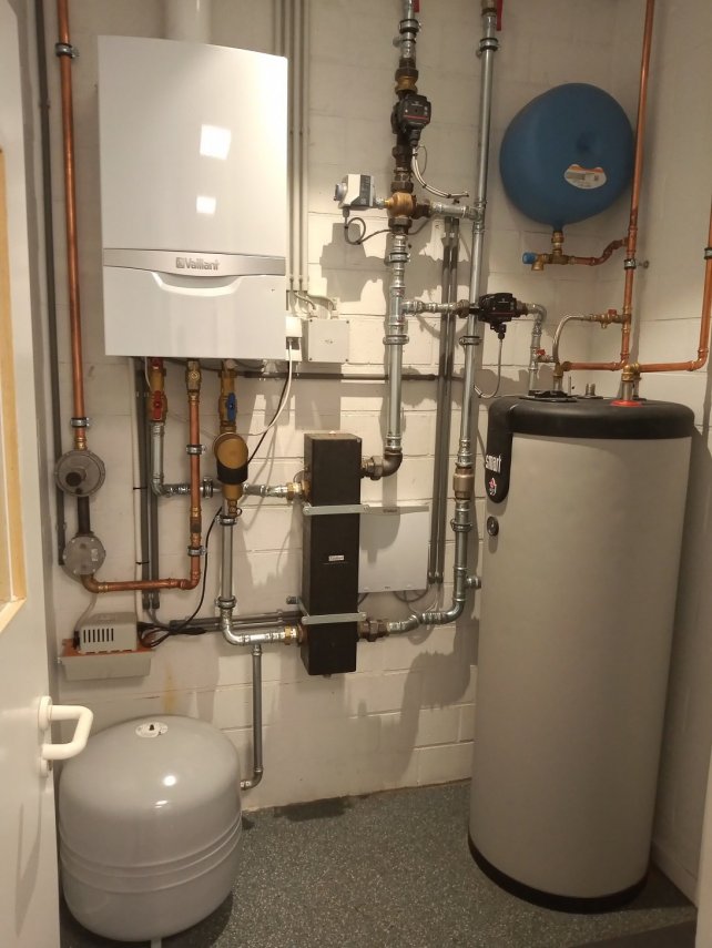

На последней фотке котельная на предприятии. С моей бывшей работы.
Удивительно то, что здесь капиталисты стараются упростить и сэкономить, а там усложнить и потратить побольше денег.
Наверно это здорово, что у вас там задана очень высокая планка. Это касается и ремонта в целом, замены сантехники и котельных. Значит Европу вы уже дано обогнали. А у нас здесь всё по простому.
Я у себя в будущей системе отопления манометры использовать буду, но без фанатизма. Систему защиты от протечек конечно нет.

В 22.08.2020 в 14:45, windsor сказал(а):
датчики которые перекрывают систему, чтобы не было залива соседей,электронные начинки разных производителей для отслеживания температуры окружающего воздуха, бойлера и т.д.
А это вы зря. Не всегда это развод. Знаете, сколько нынче насчитывает экспертиза за залив квартиры с хорошим ремонтом (это и многоэтажных личных домов касается, только и разницы, что без суда обходится)? Учёт температуры улицы (погодозависимая автоматика) частенько окупается.

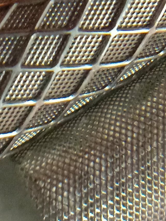

@windsor!

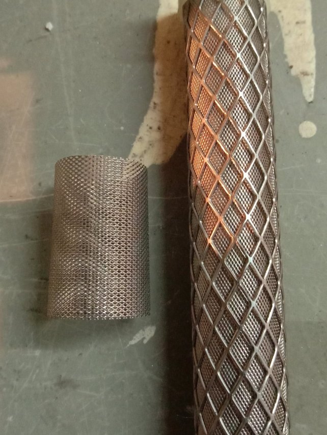

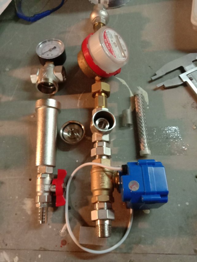

С твоей подачи об излишествах меня торкнуло глянуть сетку в маленьком вальтековском фильтре. Прежде ставил косые, а тут раскошелился на элегантного буржуинца. Он приятен внешне и с сухой резьбой. Это мне очень нравится. Глянул и понял, что перестарался! Мусор до промывного может не дойти, а прочистка маленького крайне неудобна. Сетку я заменю на очень грубую, как у косого или даже реже. Это не проблема. Спасибо, что подтолкнул к этим изысканиям!
Что откуда понятно без объяснений.
Обсуждение оказалось весьма полезным!
