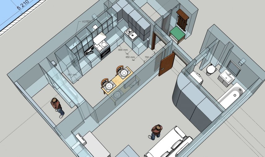

2 планировки. Какую выбрали бы вы? Почему?
Собираюсь делать ремонт в своей квартире. Планировка от застройщика не удовлетворяет на 100%, что само по себе нормально и не критично. Но решил сделать небольшую перепланировку. Сейчас квартира в состоянии стройварианта, и такая перепланировка выйдет недорого.
Отличие только в дверных проёмах и длине стен, на приложенных планах это видно. Я хочу узнать у опытных людей, есть ли смысл делать перепланировку или та, что от застройщика лучше?
Какую бы выбрали именно вы и почему? Очень хочется услышать ваши "за" и "против" по каждой.

Большая кухня 13 метров хорошо. А нужно ли? В конец охамевшие девелоперы предлагают жильё на одного человека, который приходит домой пожрать и выспаться. Жить на этих "просторах" невозможно. Когда-нибудь их будут судить. Может быть. Или Державе пиндык наступит.
Короче, одному или семье из двух человек эта квартира и так сойдёт, без переделки. Смысла нет вкладываться. А как ребёнок появится - пулей валить из этого жилья!
Но если руки чешутся, я бы за основу взял второй и с переносом перегородки между кухней и комнатой в сторону кухни. 9 метров на одного или двух вполне хватит. Там надо думать о грамотной конструкции кухонной мебели.
А вот +4 метра для комнаты очень даже существенно, важно, полезно. А если мебель грамотная, даже намёк на простор.
Но всё равно, люди, что так строят, чинуши, которые позволяют такое строить, + все они бешеное бабло дерут, наносят вред народонаселению. Президент топит за рождаемость. А какая, к чёрту, рождаемость в таких "муравейниках"?
По-моему, нет смысла. Получится мелкая кухня и большая комната. Кухню ухудшите заметно, комнате оно не сильно поможет.
В конце концов, хотите нагрузить кухню доп. функционалом - без проблем, кресло-кровать для гостей туда поставите и т.п.

Планировка на первом варианте выглядит более нестандартно. Всё же, меньше углов по 90° - эргономичнее. Да, и стены́ меньше - позитивнее.

Скорее всего, предлагалось увеличить гардеробную за счёт кухни. Я тоже об этом думал. Только на кухне есть один нюанс. Она не такая большая, как кажется, на первый взгляд, потому что там стоит газовый котёл. Это значит, что в кухонном гарнитуре выпадает уже один стандартный модуль на 600. Если перенести стену гардеробной, то выпадает ещё один. Но в таком случае увеличится и площадь коридора, которую уже никак использовать нельзя, там ничего нельзя поставить, ибо это проход. Хватит ли мне кладовки / гардеробной как на плане? Думаю, что да. Что мне даст несколько большая площадь гардеробной и значительно меньшая площадь кухни? При продаже квартиры это будет только минусом.
Другой предложенный вариант: перенос смежной стены комнаты с кухней в сторону кухни. Это весьма сомнительный вариант.
Во-первых, площадь на цифрах увеличится на 1.9 кв. метров, т.к. глубина ниши составит 43см. Это номинально, а по факту место около двери в комнату в этой нише использовать будет невозможно. Итого я получу лишь +1.5 кв метра
Во-вторых, на кухне при моём варианте я могу спокойно использовать кухонный гарнитур с глубиной 800мм по длинной стороне кухни. Это повышает комфорт пользования кухней. При смещении же стены уже всё не так радужно, становится тесно и неудобно. Кухня при этом теряет 1.5 кв. метра. Для кухни 1.5 кв. метра ценнее, чем для комнаты. Потому что в комнате уже есть 18+ метров.
В-третьих, а как я смогу использовать образовавшуюся нишу в комнате глубиной 43см и площадью 1.5 кв. метра? Что я туда поставлю? Шкаф для одежды глубже 43см. Книжные полки и хрустальные фигурки? ) Ах да, телевизор. Но его и сейчас там можно поставить и много места он не займёт. Какой смысл такого увеличения? Может, я чего-то не понимаю, объясните, пожалуйста.
В-четвёртых, в комнате образуется внешний угол. А внешние углы со временем становятся, ну как бы это сказать, "херово выглядящими". Вы скажете, что мой вариант (2-я схема) тоже предполагает внешний угол. Да. Но он будет скрыт шкафом (на 3d-модели), то есть по факту он не будет обтираться и отбиваться.
Я понимаю, что вы даёте советы из благих соображений, но просто детали тоже имеют значение. И также хорошо понимаю, что в однокомнатной квартире по определению не может быть много вариантов.

Это если хочется гардеробную организовать справа от входа.

Виноват, вдвое ошибся. Влезал ночью и башка уже с арифметикой не дружила. Имелись ввиду ~2 кв.м. А берутся они тут:
Ещё добавлю, убирается подоконник и ставится распашная без импоста с выходом на балкон. К сожалению, не могу предъявить фотки этого решения - квартира продана. Решение офигенно удобное!
Простора нет, не по фен-шуй.
Лбами на этом перекрестке сталкиваться придется, не разойтись.
Да, и в комнате от этого не прирастет.
Бесцельная трата сил и средств.
Насчёт простора это не ко мне, а к Голубеву и Логвиненко. При всех раскладах тут дверь в дверь получается.
