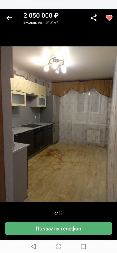

Дак вот не знаю фиолетово или нет линолеуму от влаги. Но вот в каком он был состоянии

Линолеум, если нет войлочной подложки, влаги не боится . Но с войлоком в квартиры сейчас не покупают - выглядит непрезентабельно. А тот линоль, который выглядит прилично, войлочной подложки не имеет.
Это явно результат воздействия сверху, а не снизу. Что-нибудь пролили. Бывшие жильцы были нормальные или пьющие?
Я работал с Таркетом. Это торговая марка, тоже линолеум. Совершенно водонепроницаемый. А Дима хорошо подметил про ворсовую подложку.

Этот линолеум был без войлочной подложки. Может это конечно не результат именно влаги, может из-за гнилой фанеры под ним. Но линолеум был в жутком состоянии и сверху и снизу

Просто не сталкивался с влагой под ним... был у меня случай... когда линолеум намок с тыльной стороны, а цвет поменял с «лицевой» таркет кстати... цвет венге, как сейчас помню.. думал попал на линолеум, из за брака, через два дня высох и все хорошо.... так что не надо так категорично....
все что на фото, это воздействие влаги под линолеумом....
