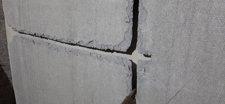

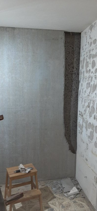

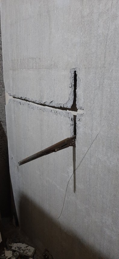

Затем снял первый лист шифера на самой проблемной стене - той, которая вдоль ванной и с которой плитка начала отпадать сама. Он был выгнут пузом сантиметра на 1,5. Ломать кувалдой не хотелось - громко, осколочно, а пилить болгаркой - дико вредно. Поэтому просто четвертовал лист, в смысле разделил на 4 части, каждую из которых относительно легко поднять и вынести. "Штробил" обычным газовым ключом - неэстетично, но весьма эффективно.

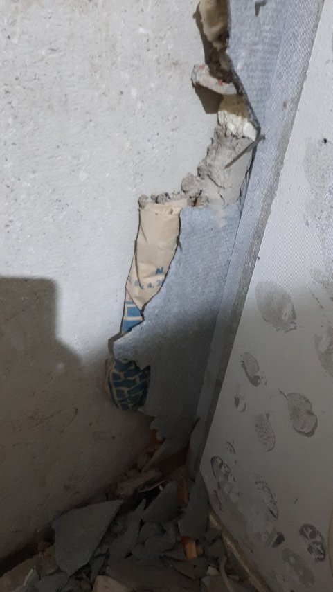

Затем снял второй лист на этой стене. Его плоскостность не проверял, но заметил, что при снятии первого листа в середине губки ключа легко вставлялись, но ближе к края пространства межлду листами становилось все меньше и вскоре ключ уже было не вставить, поэтому частично первый лист сорвал руками. Поэтому предполагаю, что второй лист был ровнее, а пространства между листами изначально не было вообще. На следующем фото - начало снятия второго листа.
20210426_144544

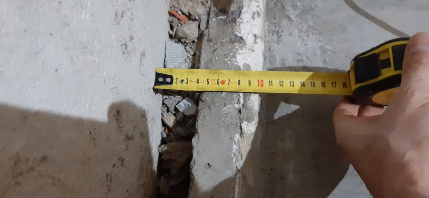

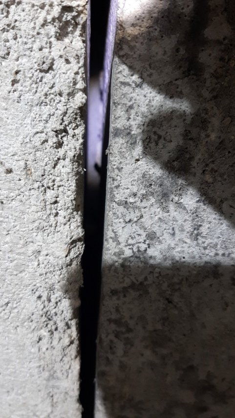

Под листами основной стены открылась бетонная стена. С пикантной щелью между плитами, через которую виднеется такой же шифер ванной соседа через стену :)

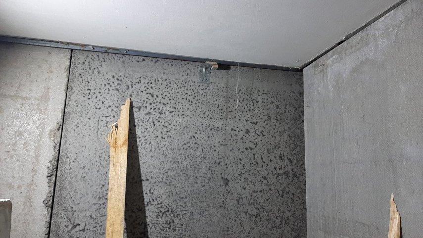

Потолок, лишенный опоры (ведь раньше он лежал на вертикальных листах) угрожающе провис. У меня была мысль сломать и его, но я решил этого не делать, так как часть стен у меня останется все-таки шиферных, а этот потолок - единственное, что не даст им сложиться. Поэтому пока что временно подпер его уголком. Кстати, не переживаю за счет упущенной возможности увеличить высоту потолка - между шифером и бетоном - от силы 5 см.

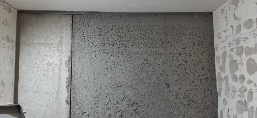

Затем я по тому же алгоритму снял первый, а затем и второй листы со стены справа, той, что граничит с общим коридором.

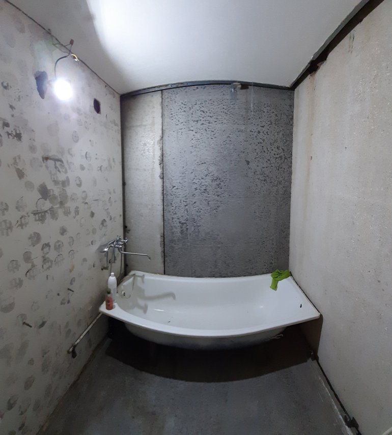

Итого на данный момент имеется бетонное корыто с бортиками по периметру, две шиферных стены и две бетонных.
Отступ бетонного корыта от стен - от 2 от 5 см.
