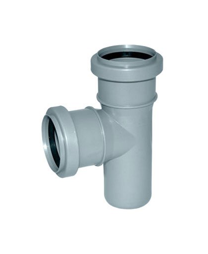

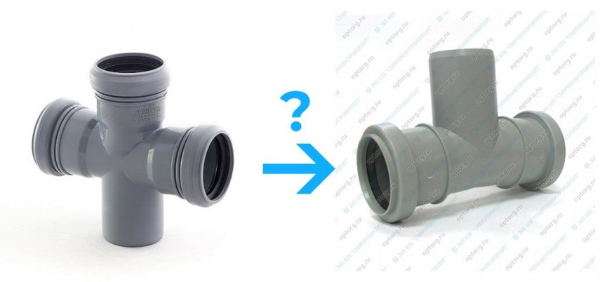

Из-за ограничений по размеру мне нужен тройник 50мм, как на фото. Однако, это достаточно редкий тройник и в моём городе их нет, а доставку из других городов не хотят делать, плюс это очень дорого выходит.
У себя я могу купить крестовину.
Как из крестовины сделать тройник, чтобы было герметично и надёжно?
Просто вставить заглушку нельзя, размер должен быть меньше

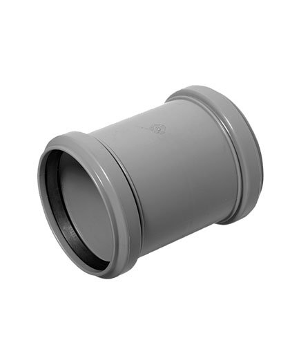

Хочу уточнить.
1. Каналью собирают так, чтобы поток всегда шёл В раструб ИЗ трубы. Можно и наоборот. Но тогда надо тщательно обрабатывать торец трубы, чтобы не было заусенцев. На них всякая волосня цепляется. Проще всего это сделать горелкой, оплавлением.
2. Муфты бывают двух типов: ремонтная и соединительная. У ремонтной внутри всё гладко. У соединительной кольцевой зуб внутри посередине. В обсуждаемом случае я предпочёл бы с зубом, чтобы поток не "видел" торец трубы.

Нуу.. Себе бы я взял крестовину, обрезал бы лишний раструб и вварил бы туда заглушку :) Язва Костя попал "в десяточку" :)

Насаживаешь на него такую муфту
Вварить каким образом? С помощью чего? Я думал обрезать раструб и посадить заглушку на какой-то чудо-клей + пройтись каким-то чудо-герметиком

Классическая, широко распространённая сварка трением испытана мной на ПП фитингах. Я выполнил много сварных соединений, их распиливал, оценивал прочность, понимал причины дефектов. Так вот, ни один образец разодрать не удалось. Драл вручную двумя плоскогубцами. И теперь широко применяю испытанное соединение. Недавно был случай, когда ни одно стандартное изделие не влезало. Взял d40 30°, обрезал раструб, вварил патрубок и впиндюрил к сифону под ванной.
У описываемого способа есть проблема: вварить в раструб можно только прямую трубу. Два уголка уже не сваришь. В обсуждаемом случае это не проблема.
