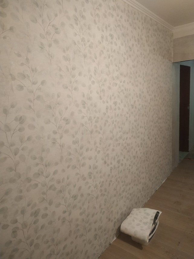

Здравствуйте, обои после поклейки запузырились. Фото сделано спустя 12 часов. Подскажите в чем может быть проблема?
Характеристики:
Основа: Флизелин
Покрытие: Винил горячего тиснения
Бренд: Артекс
Коллекция:Urban Chic
Ширина (метры): 1.06

5 часов назад, Evgenik сказал(а):
Стены как подготовлены?
До этого на стенах были поклеены обои (тоже винил+флизелин, никаких пузырей не было), так что, в целом, стены уже были ровными - рабочая их только местами подшпаклевала. Перед поклейкой стена была прогрунтована. По словам рабочей, во время поклейки обои вовсю пузырились, и она долго и упорно выгоняла из-под них пузыри, но в итоге осталось их всё равно дофига. Говорит, что всё дело в виниловых обоях, мол, они всегда пузырятся. После высыхания обоев собирается протыкать пузыри и проклеивать их клеем, введенным через шприц, но при этом предупреждает, что некоторые пузыри всё равно могут остаться - типа у других людей, у кого она клеила, нередко некоторые пузыри навсегда остаются. И вот у меня вопрос встает: может это не в виниловых обоях дело, а в том что эта рабочая не умеет их правильно клеить (ну или правильно готовить стену), раз у неё на каждом объекте они пузырями идут? Может стоит кого-то другого нанять?
Я бы поменял исполнителя. Нижняя подрезка значения не имеет. Плинтус закроет.
А это точно флизелин, а не бумага? Обычно флизелин проблем не создаёт. Иногда тянется, но пузыри вы виде просто непроклеенных участков иногда имеют место быть на неровностях.

Обои виниловые на флизилиновой основе. Клей использовался "Kleo" обойный клей extra флизилиновый
Эти обои пусть до ума доведет, если сможет. А на следующую комнату лучше кого другого пригласить. С другой стороны, если с этими справится, то может и ничего. На окончательный результат надо смотреть и выводы делать.
Это флизелин палёный. Выглядит как настоящий, а при намокании ведёт себя как бумага, набухает, растягивается. Если такие обои попались, надо забить на инструкцию и клеить как бумажные обои. Клеем мазать обои, а не стену. Дать несколько минут полежать, промокнуть. И потом раскатывать по стене.
