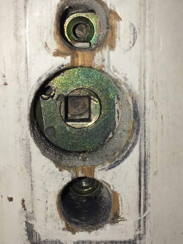

Спасибо. Снял ручку, чтоб поставить от другого окна. С другого окна ручка тоже "не работает". Внутри не закрывающегося окна какая-то железная деталь явно треснула, прикладываю фото. Что-то можно сделать своими руками?

На втором фото пластина с зубчиками- посмотрите на неё - нет ли следов выкрошенных зубчиков? Возможно срезало зуб и вся обвязка разъединилась.

Так это фото с другого окна для примера, а то которое заклинило я открыть не могу, только откинуть.
Спокойно, старик, спокойно! Вся оконная фурнитура устроена примерно одинаково. Рама опоясана полоской. И на углах. Полоска закольцована. Ты ручкой только тащишь. То за один конец, то за другой. Начало и конец возле ручки.
Там по периметру планок есть бобышки, задвигающиеся в U-образные детальки на раме. Но есть одна хитрая, когда в откидушку ставишь планка идёт дальше и бобышка цепляется за ... хрен его знает как это называется на языке оконщиков. За зацеплялку. И верхняя петля освобождается.
Короче, пробуй дёргать через щели в откидушке за бобышки. Только смотри куда дёргать будешь.
Ну, короче, там один раз *** стукнуть надо и все дела.
