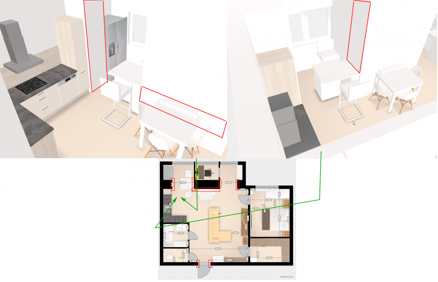

Тоже об этом думал, но делаем квартиру в стиле минимализм и не хотелось бы нагружать эти зоны, а защитить надо, так как самые места, где в первую очередь будут появляться проблемы. Была даже идея, все стены сделать под покраску, а то что на скриншоте выделил красным, сделать декоративкой. Не знаю правда как это будет выглядеть.

Как обыграть места, которые выделил красным?

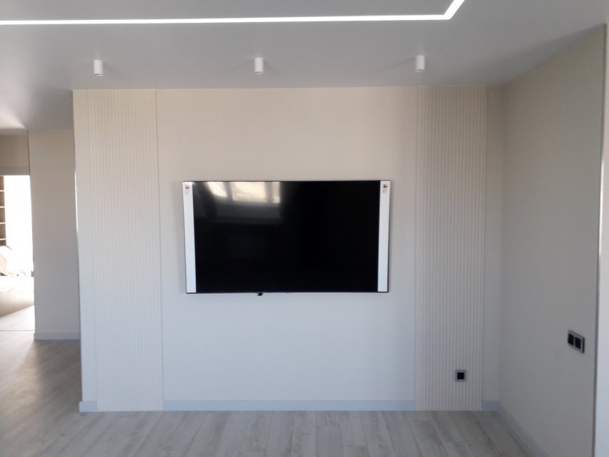

Саш, это ваша работа?
Наша малярка, короба ГКЛ, пилястры, ламинат, плитка. Электрика, натяжной, двери, плинтус - другие люди. Кстати пилястры склеены из четырёх узких элементов в ширину и удлинены на полметра в длину (всего 6 частей в каждой; дюрополимер, редкостная дрянь!))
