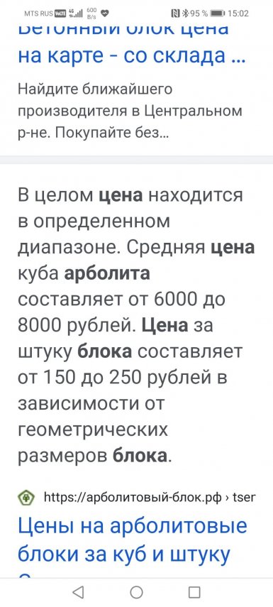

Арболит.

Арболит.
Хорошая идея! Но опилки не знаю, где достать, плюс их чем-то пропитывать надо... Но готовые блоки надо бы посмотреть, вдруг доступны?
