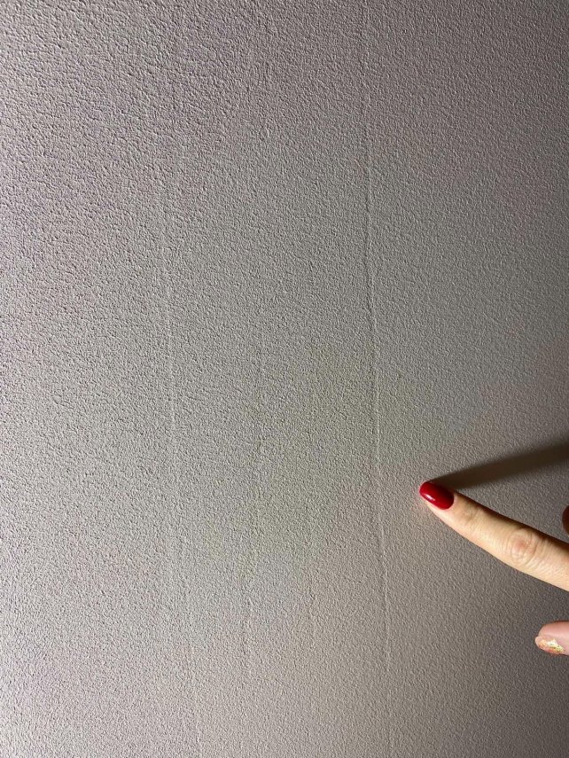

Борозды на покрашенной стене, возможно от перегрунтованной поверхности
Доброго дня!
После грунтовки стены грунтом глубокого проникновения приступил к ее покраске грунт-краской. После окраски заметил местами странные борозды (смотреть фото). Есть мнение, что это от потеков грунта ГГП, не похоже, что от валика такое. Местами подобные борозды еле видны и мелкой наждачкой вопрос решился, не как быть где борозда побольше.... может шпатлевкой ее или наждачкой пробовать? Подскажите, профессионалы, от чего это и как исправить?

Потеки скорее всего, подмазать финишкой и отшлифовать
Подмазать какой именно финишной? Читал, что в таком случае нужна влагостойкая. Еще момент, а проявляться этот подтек после шпатлевания и зачистки на следующих слоях краски не будет?

@gavrysha, это случайно не стык гипсокартонных листов?
нет не стык, гипсокартона там вообще нет.
Подмазки проступят сквозь краску, фактура основы будет другая. Спасёт сплошное шпаклевание, а лучше оклейка "паутинкой", шпаклёвка и покраска.
Это потёки грунтовки проявились. Или грунтовка текла по стене и в мягкой шпаклёвке промыла канавки. Но такие дефекты обычно хорошо заметны в боковом свете до начала покраски. Или впиталась. После высыхания такие потёки и неравномерности грунтования практически незаметны. Но свойства поверхности уже неоднородны. Где грунтовку обильно нанесли, поры закупоривается наглухо, водопоглощение слабое, где поменьше - стена водичку в себя быстрей впитывает. Соответственно, краска на разных участках сохнет с разной скоростью. В итоге получается неравномерная фактура (пупырышки) окрашенной поверхности.
Вижу два варианта решения. 1- смириться с тем, что получилось. 2. Полностью перешпаклевать и перекрасить.
Локальными подмазками и подкрасками ситуацию не исправить, пятна будут заметны. При этом не забывать, что грунтование поверхности под покраску такой же важный и ответственный этап, как и сама покраска.
Подшпаклевал касячные места финишной шпаклевкой и зачистки ее наждачкой, подкрашивать нужно или подкрашивать эти места или краска на следующих слоях ляжет норм и так?
Лучше сначала локально подкрасить пятна шпаклёвки.
