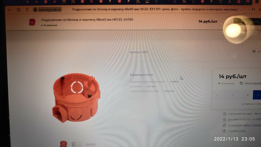

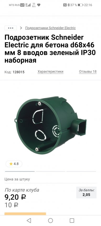

Или вот такие, если хочется их в одной координате разместить. Для вас главное, чтобы потом при крепеже ТV вы кабеля не повредили и противоположные розетки.
IMG_20220113_230554
