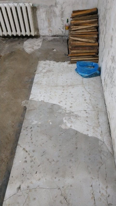

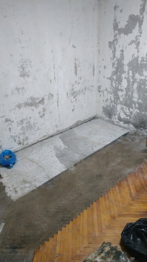

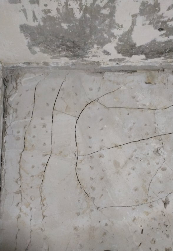

Всем доброго времени суток. Делаю ремонт в квартире и решил заменить старый паркет. Бетонная стяжка под ним вся в трещинах кое где по краям видно, что немного просела. Подлежитли ремонту и как его грамотно произвести?

Ремонт врядли, слишком в плохой вид у неё
Если под ламинат и сама поверхность стяжки прочная то можно отравнять наливайкой, без гарантии
Для начала надо простучать весь пол. Найти бухтящие элементы. Если их мало, то есть смысл лечить локально. Если там все отслаивается, то есть смысл сделать новую стяжку. Опять же, важно какое будет следующее финишное покрытие.

У меня была похожая ситуация, проливал на трещины неразбавленный клей ПВА. По мере "всасывания" клея трещиной подливал ещё, до насыщения(или высыхания клея снаружи).
